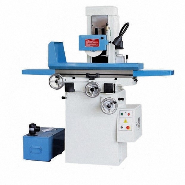

Станок M1022 предназначен для чистовой обработки в ручном режиме методом шлифования черных металлов, а также материалов, поддающихся абразивной обработке.
  • Станина станка отлита из высококачественного чугуна с толстыми стенками и усиленными ребрами жесткости
  • Шпиндель опирается на точные подшипники, установленные с предварительным натягом, что позволяет выполнять точные операции шлифования
  • Автоматическая система смазки, обеспечивает достаточную смазку ходового винта и направляющих
  • Максимально возможная стандартная комплектация позволяет широко использовать возможности станка

Параметры
Ед. изм.
M1022
Макс. размер обрабатываемой заготовки ( L×W×H)
мм
600×250×490
Длина макс. области шлифования
мм
600
Ширина макс. области шлифования
мм
250
Расстояние от поверхности стола до центра шпинделя
мм
490
Тип скольжения
Рельса V-типа со стальным шаром
кг
250
Размер стола (L×W)
мм
550×260
Количество T-слотов
мм×No.
12×1
Скорость рабочего стола
м/мин.
3-23
Поперечная подача маховика
мм
0.02/градус 2.5/оборот
Вертикальная подача маховика
мм
0.01/градус 1.25/оборот
Размер колеса (диам.×ширина×центр )
мм
200×16×31.75
Сорость шпинделя
50 Гц
Об./мин.
2850
0-6000
Мощность мотора шпинделя
кВт
1.1
Мощность охлаждающего мотора
кВт
0.4
Размер машины (L×W×H)
мм
1800×1400×1800
Размер контейнера со станком (L×W×H)
мм
1200×1340×1960
Вес брутто/нетто  Weight
тонн
0.85/0.90
