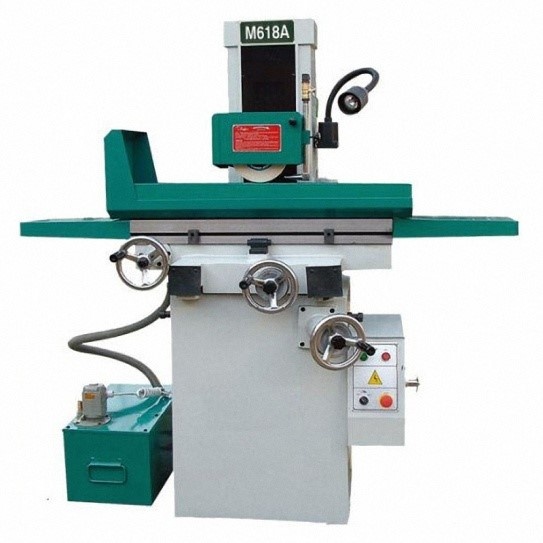

M618A Плоскошлифовальный станок, рабочий стол 460×180 мм
Обновлено 02.05.2024 208497
Станок M618A предназначен для чистовой обработки в ручном режиме методом шлифования черных металлов, а также материалов, поддающихся абразивной обработке.
  • Станина станка отлита из высококачественного чугуна с толстыми стенками и усиленными ребрами жесткости
  • Шпиндель опирается на точные подшипники, установленные с предварительным натягом, что позволяет выполнять точные операции шлифования
  • Автоматическая система смазки, обеспечивает достаточную смазку ходового винта и направляющих
  • Максимально возможная стандартная комплектация позволяет широко использовать возможности станка
Внешний вид товара может отличаться от фотографий на сайте. Несовпадение внешнего вида и комплектности реального товара с фотографиями на сайте не является показателем ненадлежащего качества товара.
Модель
M618A
M820
Рабочий стол
Размер рабочего стола (Д×Ш)
мм
460×180
480×200
Макс. ход рабочего стола (Д×Ш)
мм
500×190
530×220
Кол-во Т-образных пазов  × ширина
мм
1×14
1×14
Шлифовальная головка
Макс. расстояние от центра шпинделя до поверхности рабочего стола
мм
335
450
Размер круга (Внешний диаметр × ширина ×внутренний диаметр)
мм
φ180×13×Φ31.75
φ200×20×Φ31.75
Скорость круга
50 Гц
Об./мин.
2850
2850
Направляющие рабочего стола
v-образные направляющие  с стальным шариком
Скорость подачи
Вертикальная подача маховичка
За один оборот
мм
1.25
1.25
За одно деление
мм
0.01
0.01
Поперечная  подача маховичка
За один оборот
мм
2.5
2.5
За одно деление
мм
0.02
0.02
Мощность двигателя
Двигатель шпинделя
кВт
1.1
1.1
Двигатель охлаждающего насоса
кВт
0.4
0.4
Вес
Нетто
кг
650
700
Брутто
кг
750
800
Габариты (Д×Г×В)
мм
1550×1150×1590
1680×1140×1760
Размер упаковки (Д×Г×В)
мм
1000×1150×1760
1140×1250×1940
