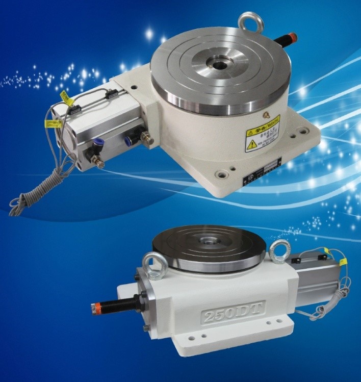

Поворотный стол с пневматическим тормозом.
Поворотные столы серии HSD предназначены для закрепления деталей среднего и большого размера. Выпускаются размером от 140 до 320 мм. Возможна установка в горизонтальном или вертикальном положении.
| Модель | HSD-140DT | HSD-180DT | HSD-250DT | HSD-320DT | HSD-200H | HSD-300H |
| Диаметр планшайбы Ø | 140 мм | 180 мм | 250 мм | 320 мм | 200 мм | 300 мм |
| Длина и ширина основания карусели Sa * Sb | 138 * 211 мм | 178 * 261 мм | 244,99 * 342 мм | 305 * 393 мм | 200 * 250 мм | 300 * 365 мм |
| Характеристики магнитного цилиндра | SDAS50 | SDAS50 | SDAS80 | SDAS100 | SDAS50 | SDAS80 |
| Диаметр диска можно добавить (алюминиевую пластину) | Ø300 | Ø400 | Ø500 | Ø600 | Ø400 | Ø550 |
| Рабочее давление (МПа) | 0,6-0,7 | 0,6-0,7 | 0,6-0,7 | 0,6-0,7 | 0,6-0,7 | 0,6-0,7 |
| Общая толщина индексной пластины H1 | 117,6 мм | 128,5 мм | 148,7 мм | 159,5 мм | 122,4 мм | 150 мм |
| Толщина карусели H2 | 16,5 мм | 18,5 мм | 20,5 мм | 23,5 мм | 24,5 мм | 26 мм |
| Макс. вес заготовки на поверхности | 20 кг | 30 кг | 50 кг | 60 кг | 50 кг | 40 кг |
| Центральное отверстие | Ø30 | Ø45 | Ø50 | Ø48 | Ø40 | Ø50 |
| Диаметр сквозного отверстия | Ø18 | Ø25 | Ø37 | Ø12 | Ø36 | |
| Дифференциальные характеристики | 3/4/6/8/10 … | 3/4/6/8/10 … | 3/4/6/8/10 … | 3/4/6/8/10 … | 3/4/6/8/10 … | 3/4/6/8/10 … |
| Точность деления | 士 0,02 | 士 0,02 | 士 0,02 | 士 0,02 | 士 0,02 | 士 0,02 |
