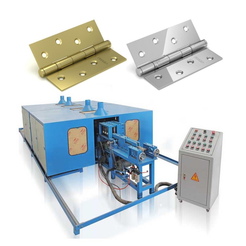

- Станок полировальный предназначен для полировки дверных и оконных петель
- Станок контролируется программой программируемого логического контроллера, а также имеет ЧПУ в соответствии с деталями, которые необходимо отполировать
- Станок оснащен автоматическим пистолетом-распылителем жидкого воска,
- В случае, если ткань на полировальном колесе будет вытянуто, то давление полировочного колеса может быть автоматически скомпенсированно по желанию
- Высокая производительность, требуется только один оператор для управления машиной
- Станок прост в эксплуатации и требует меньших затрат на его обслуживание
| Станок для полировки дверных петель | |
| Модель | JZ-L6009 |
| Главный двигатель | 2.2 кВт * 8 (Siemens) |
| Двигатель конвейера | 0.5 кВт |
| Напряжение | 380 В, 50/60 Гц, 3 фазы |
| Размер абразивной ленты | 1860*50 мм |
| Скорость конвейера | 0-8 м/мин |
| Выход | 25000 шт / 8 часов |
| Подшипник | Японские подшипники компании NSK |
| Габариты станка (Д*Ш*В) | 3700 * 1800 * 1000 мм |
| Примечание | Станок защищён от пыли. Пылесоса нет |
