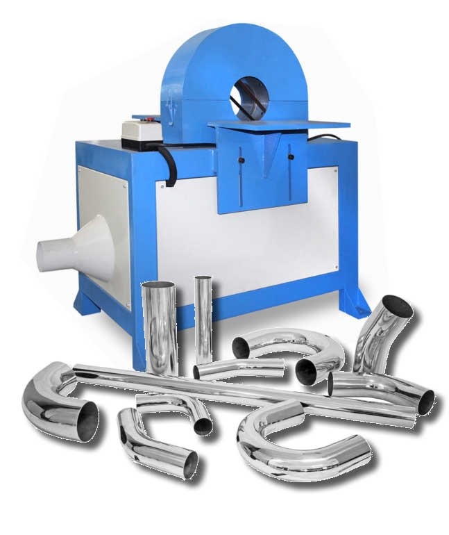

·         Станок круглошлифовальный бесцентровый используется для шлифования  абразивными лентами изогнутых труб для получения атласной отделки методом сквозного шлифования.
·         Эта обдирочная и полировальная машина подходит для шлифования и полировки больших изогнутых труб, а диаметр трубы может составлять 45-90 мм (угол больше 90 градусов).
·         Данный станок может полировать многие виды материалов, такие как: нержавеющая сталь, медь, алюминий, латунный сплав и т. д.
·         Диаметр труб 60-90 мм, (может быть настроен до 90-150 мм).
Станок для шлифования гнутых металлических труб большого диаметра
Модель
JZ-L6011
Главный двигатель
2.2 кВт
Диаметр трубы Ø
45-90 мм (угол изгиба более 90 градусов)
Диапазон частоты вращения шпинделя
1440 об./мин.
Напряжение
380В, 50Гц
Механическая обработка
Ручная
Размер (шлифовальной) ленты
650 мм*25 мм
Скорость ленточного конвейера
17 м/сек
Применение
для полировки изогнутых труб
