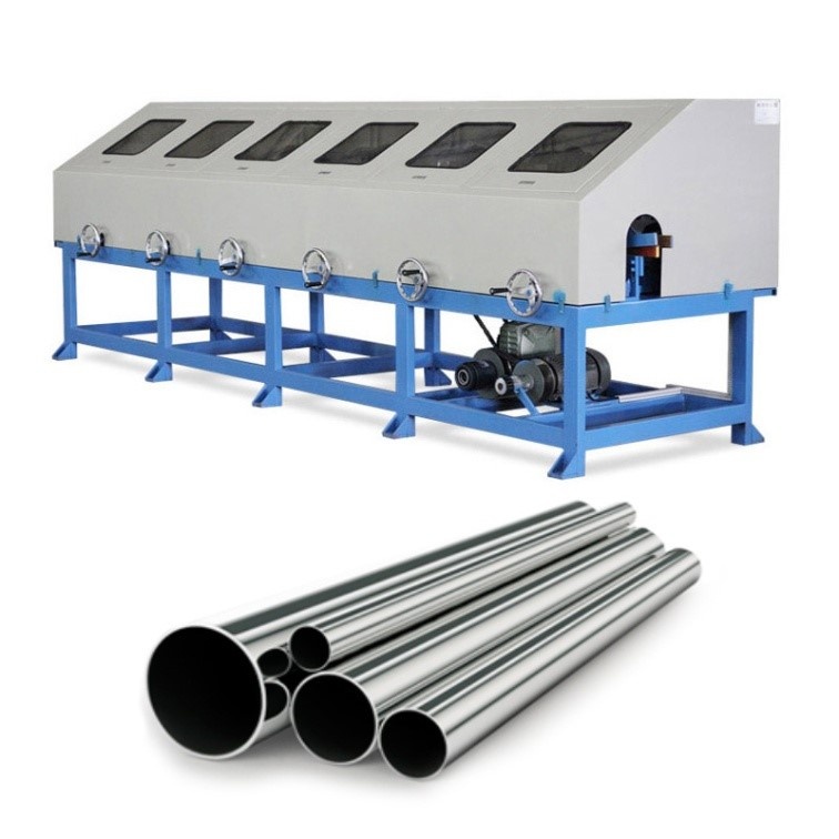

JZ-P10010 Станок для полировки металлической трубы из нержавеющей стали (6 головок)
· Станок предназначен для полировки металлической трубы из нержавеющей стали
· Диапазон диаметров труб составляет от 10 мм до 100 мм и не ограничен по длине трубы.
· 6 полировальных головок (может быть настроен от 1 до 10 головок, по требованию.)
· Большая производительность может достигать 12 м/мин с зеркальной отделкой 8K, обычная — 7 м/мин.
· Труба для полировки может иметь конусность или различный диаметр.
· Данный станок используют для получения глянцевой или зеркальной отделки шлифовальными кругами.
| Станок-автомат для полировки стальной трубы | |
| Модель | JZ-P10010 |
| Двигатель | 5.5 кВт*6 (Марка двигателя может быть изменена по желанию) |
| Напряжение | 380 В, 50/60 Гц, 3 фазы |
| Диапазон частоты вращения шпинделя | 2300 об/мин |
| Скорость конвейера | 0-15 м/мин |
| Ширина шпинделя | 300 мм |
| Внешний диаметр трубы | 10-50 мм, 20-70 мм, 30-100 мм (Круглая труба) |
| Полирующие головки | 6 головок (можно настроить) |
| Расходные материалы | Круги лепестковые, на нейлоновой основе, серии Sisal, на тканевой основе, полировальный хлопковый |
| Ограничение использования вредных веществ | Рабочая зона очистки полностью закрыта защитным кожухом |
