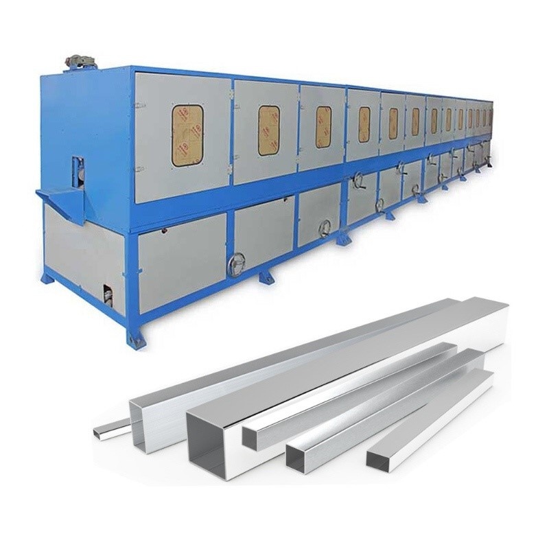

JZ-P2008-4M Станок с 12 шлифовальными головками для полировки металлического квадратного профиля из нержавеющей стали
· Станок зачистной предназначен для механической обработки наружных поверхностей профильных труб из нержавеющей стали от ржавчины.
· В станке используется 12 шлифовальных головок
· В станке предусмотрена плавная регулировка для обработки профиля от 10 до 100 мм
· Скорость без нагрузки: 2300 об/мин,
· Электропитание: 380 В,
· Характеристики полировочного круга: 300 мм/250 мм * 32 мм
· 100% зеркальная отделка, очистка от ржавчины
· Станок прост в эксплуатации и требует меньших затрат на его обслуживание
| Станок для полировки металлического квадратного профиля из нержавеющей стали | |
| Модель | JZ-P2008-4M |
| Двигатель | 4 кВт*32 (Марка двигателя может быть изменена по желанию) |
| Напряжение | 380 В , 50/60 Гц, 3 фазы |
| Диапазон частоты вращения шпинделя | 2300 об./мин. |
| Скорость конвейера | 0-12m/Мин. |
| Механический контроль | Программируемый логический контроллер |
| Размеры профиля, мм | от 10*10 мм до 100*100 мм (Труба квадратного профиля) |
| Расходные материалы | Круги лепестковые, на нейлоновой основе, серии Sisal, на тканевой основе, полировальный хлопковый |
| Характеристики полировочного круга | 300 мм/250 мм * 32 мм |
| Ограничение использования вредных веществ | Рабочая зона очистки полностью закрыта защитным кожухом |
