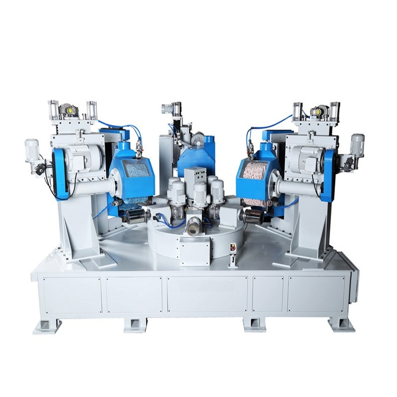

JZ-P9004 Полировальный станок для полировки многопрофильных деталей
· Полировальный станок представляет собой закрытый станок с вращающимся столом, на котором закреплены детали для последующей полировки. Проходя по кругу, заготовки шлифуются различными шлифовальными кругами.
· Шлифовальная машина предназначена для шлифования, полировки и отделки круглых, обычных или нестандартных деталей, таких как сантехнические изделия, некоторые металлических изделия, такие как водопроводная арматура, лампы, шестерни, колеса, кухонная посуда из алюминия и нержавеющей стали, автомобильные детали, контейнеры, и т. д.
· Движение полировальной головки и поворот поворотного стола контролируются программой программируемого логического контроллера.
· Данный станок используют для получения глянцевой или зеркальной отделки шлифовальными кругами для металлических изделий сложной формы.
| Полировальный станок для алюминиевой посуды | |
| Модель | JZ-P9004 |
| Двигатель | 4 кВт*4 (Количество полирующих головок будет зависеть от размеров, формы и отделки полируемых деталей) |
| Напряжение | 380 В, 50/60 Гц, 3 фазы |
| Диапазон частоты вращения шпинделя | 2300 об/мин |
| Скорость вращения поворотного стола | 0-8 м/мин. |
| Ширина шпинделя | 100 мм |
| Система контроля | Программа программируемого логического контроллера( Если Вам будет необходим контролер с ЧПУ, пожалуйста, свяжитесь с нами) |
| Размеры обрабатываемых предметов | 0-300 мм (при диаметре предмета более 300 мм, станок будет изменён соответственно вашим требованиям) |
| Габариты станка | Размер поворотного стола: 1000 мм и размер всего станка: 2.3*2*1.8 м |
| Расходные материалы | Лепестковый круг, круг на нейлоновой основе, круг серии Sisal, круг на тканевой основе, круг полировальный хлопковый |
| Ограничение использования вредных веществ | Рабочая зона очистки полностью закрыта защитным кожухом |
