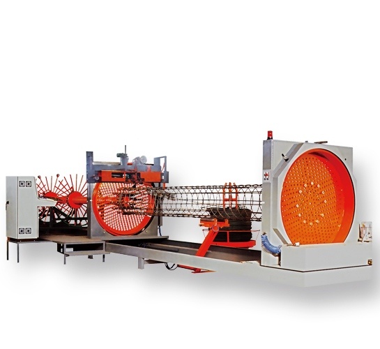

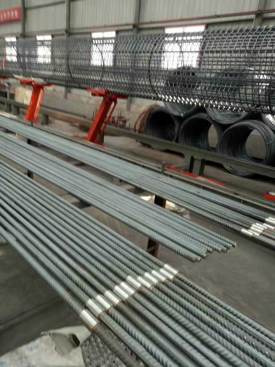

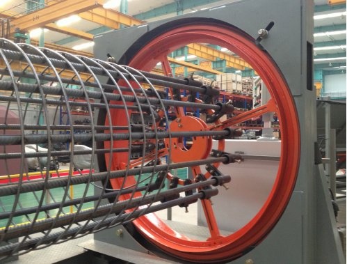

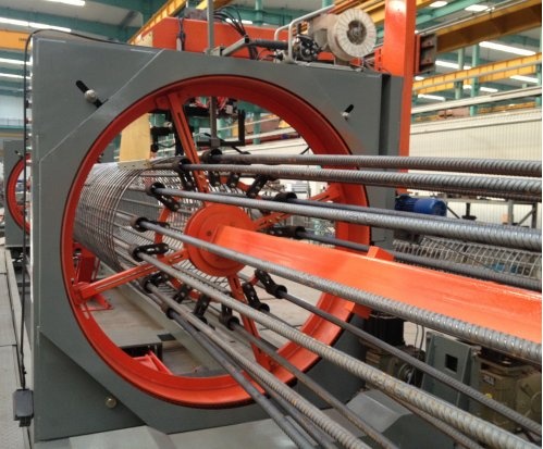

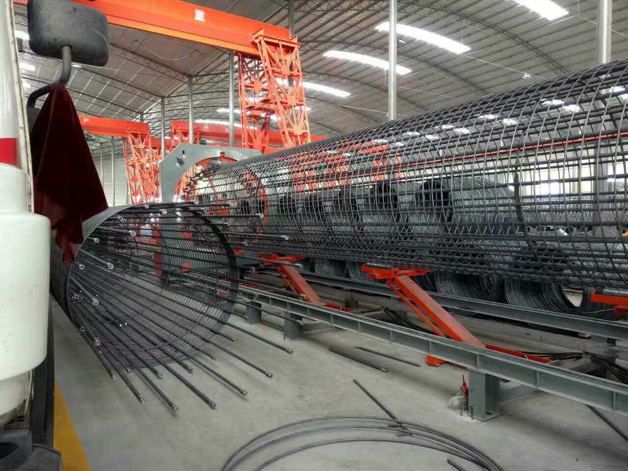

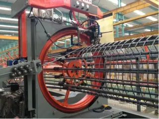

Сварочная линия для изготовления цилиндрических каркасов TJK HL1500/2000/2500E
Особенности:

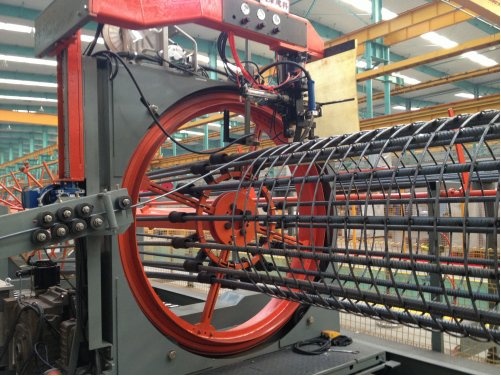

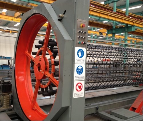

Станок для изготовления цилиндрических каркасов имеет следующие преимущества:

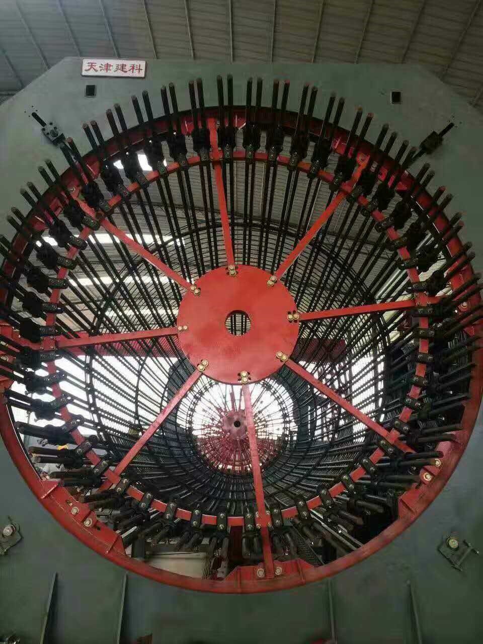

1. Мобильное роторное колесо управляется серводвигателем, обеспечить синхронизацию и высокую скорость.

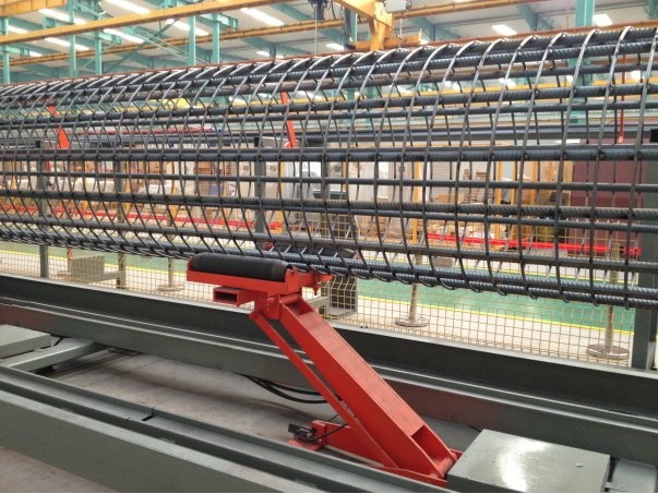

2. Блок для поддержки каркаса может автоматически поднять и снижать, чтобы поддержать каркас против деформацию .
3. Диаметр каркасов 800-1500mm;
Диаметр продольных стержней:16-32mm ;
Диаметр оплеточного прутка 6-12mm.
Технические данные:
Модель 1500E 2000E 2500E
Длина каркаса Мин. длина 2 m
Макс. длина 12 m
Диаметр каркаса Мин. диаметр 800 mm
Макс. диаметр 1500 mm 2000 mm 2500 mm
Диаметр оплеточного прутка Мин. диаметр 6 mm / 8 mm
Макс. диаметр 12 mm
Мин. диаметр 16 mm - 20 mm
Макс. диаметр 32 mm
Шаг оплеточных прутков
Мин. шаг 100 mm
Макс. шаг 300 mm
Грузоподъемность блока для поддержки каркаса 1.5 T 
Грузоподъемность бухтодержателя 2 T 
Макс. скорость перемещения 1300 mm/min
подвижного диска
Макс. скорость оборотов подвижного диска 3.5 r/min
Допуск по диаметру каркаса ±15 mm
Размеры 28000*11400*3900
Вес 9-15 тонн.
Мощность 19.5 KW - 24 KW
Напряжение 3*380V
