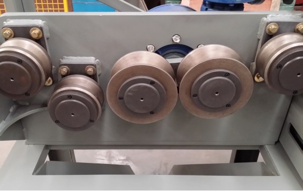

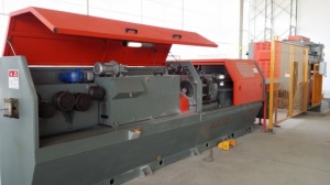

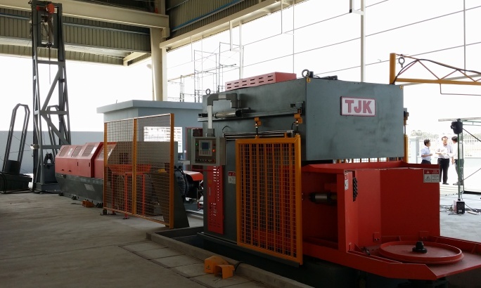

STROY-TECHАвтоматическая линия холодного проката TJK LZ-12
Технические характеристики:
Напряжение питания 400 [V]/50 [Hz]
Мощность установленного двигателя 270 [KW]
Воздух
потребление (После фильтрации, сушки, ни воды, ни масла) 0.5 [m3/min]
Рабочее давление воздуха(постоянное) 0.6 [Mpa]
Вода
потребление (чистый, отфильтрованные, нет остатков, ни кальция, ни осадка) 9 [m3/hr]
Минимальное гидродавление (постоянное) 0.3 [Mpa]
Максимальная температура входа 30 [°C]
Условия окружающей среды
Температура 0 – 40 [°C]
Высота над уровнем моря < 1000 [m. a. s. l.]
Размеры 20m(L) ×5m(W) × 7m(H)
Сырье, характеристики:
Горячекатаные бухты
Размеры бухты
Внутренний диаметр Мин.750 [mm]
Наружный диаметр Макс. 1250 [mm]
Высота 2000 [mm]
Вес бухты Макс. 2,500 [Kg]
Напряжение растяжения катанки на входе Мин.440 [N/mm2]
Диаметр арматуры катанки на входе 5.5 – 14.0 [mm]
Характеристики выполняемых типов арматуры:
Скорость производства Макс. 12 [m/sec]
Тип выполняемой продукции
Гладкие или деформированные проволоки в бухтах
Размеры бухты
Внутренний диаметр Мин. 690 [mm]
Наружный диаметр Макс. 1160 [mm]
высота 680 [mm]
Вес бухты Макс. 2,000 [Kg]
Напряжение растяжения катанки на выходе Мин. 550 [N/mm2]
Диаметр арматуры на выходе 4.0 – 12.0 [mm]
