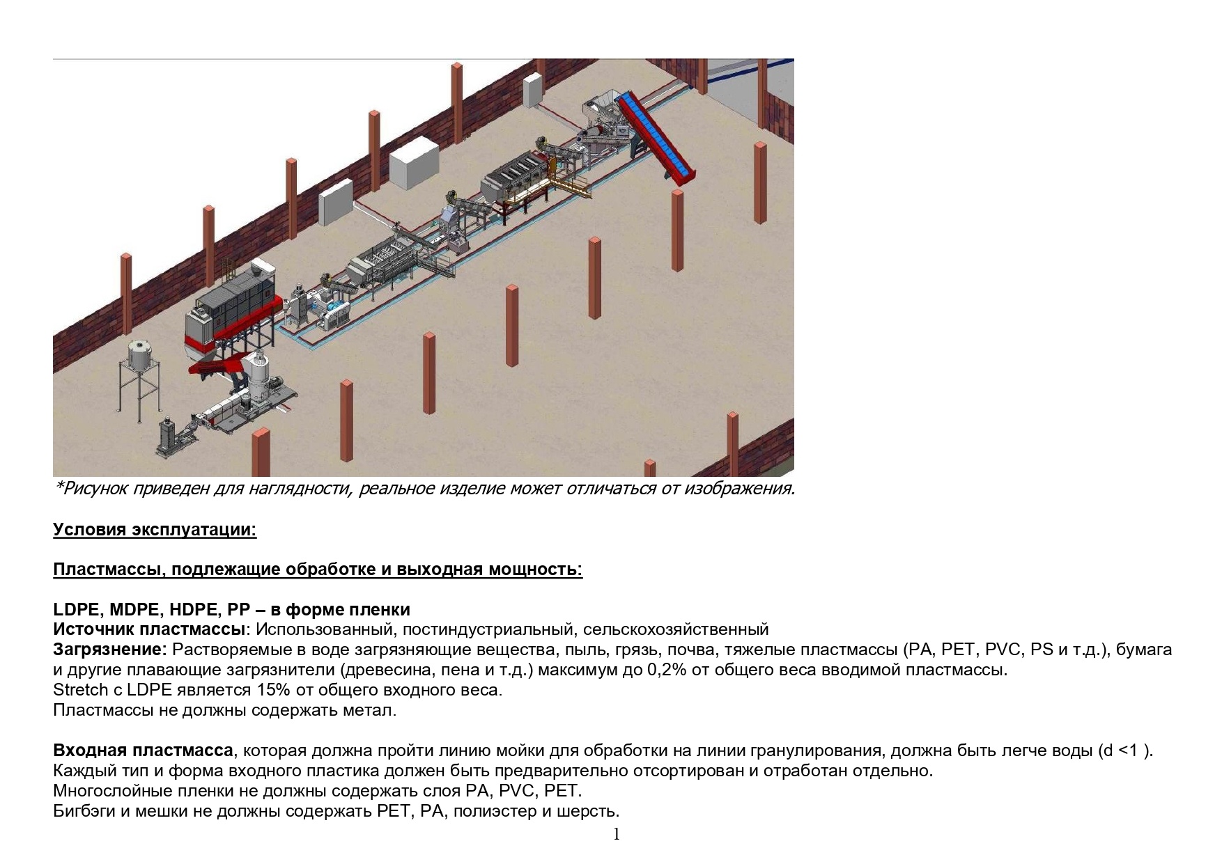

Условия эксплуатации:
Пластмассы, подлежащие обработке и выходная мощность:
LDPE, MDPE, HDPE, PP – в форме пленки
Источник пластмассы: Использованный, постиндустриальный, сельскохозяйственный
Загрязнение: Растворяемые в воде загрязняющие вещества, пыль, грязь, почва, тяжелые пластмассы (PA, PET, PVC, PS и т.д.), бумага и другие плавающие загрязнители (древесина, пена и т.д.) максимум до 0,2% от общего веса вводимой пластмассы.
Stretch с LDPE является 15% от общего входного веса.
Пластмассы не должны содержать метал.
Входная пластмасса, которая должна пройти линию мойки для обработки на линии гранулирования, должна быть легче воды (d <1 ).
Каждый тип и форма входного пластика должен быть предварительно отсортирован и отработан отдельно.
Многослойные пленки не должны содержать слоя PA, PVC, PET.
Бигбэги и мешки не должны содержать PET, PA, полиэстер и шерсть.
Форма входной пластмассы: Пленочные рулоны, плёнки навалом и россыпью. (быть предварительно отсортирован)
Выходная мощность: ~300-350 кг/час  (Входная мощность может отличаться в зависимости от типа, формы, толщины, загрязнения и MFI входного пластмасса)
Заводская проверка будет реализована в течение 2 часов, без остановки, на заводе изготовителя перед отправкой.
Выходная мощность может быть достигнута только до тех пор, пока линия эксплуатируется опытным оператором, техническое обслуживание линии осуществляется в соответствии с Руководствами пользователя, а входные пластмассы соответствуют вышеупомянутым спецификациям.
Для соблюдения выходной мощности допускается использование сетки фильтра не менее 300 микрон. Изменение фильтра осуществляется с частотой не менее  4 минуты.

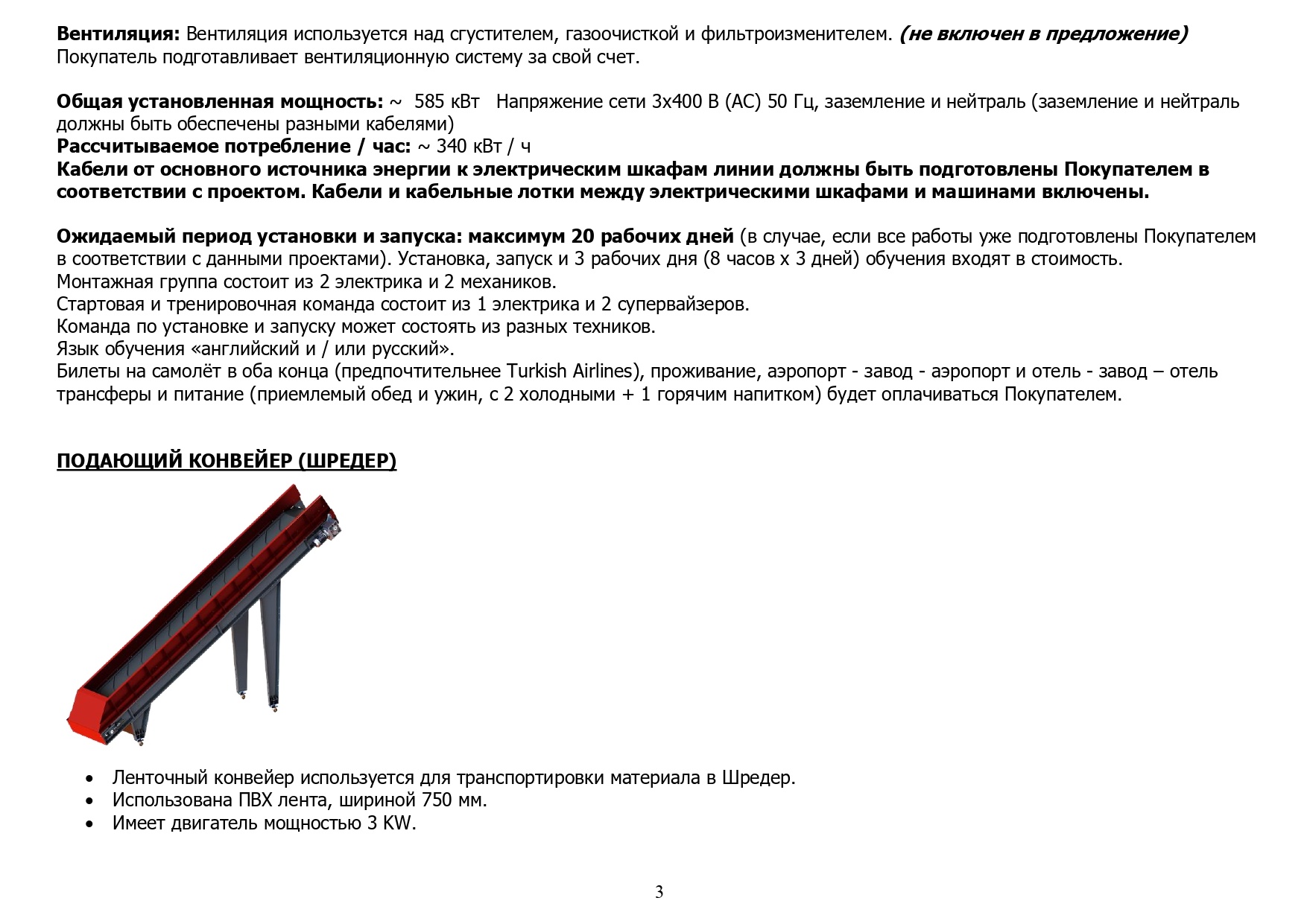

Вентиляция:Вентиляция используется над сгустителем, газоочисткой и фильтроизменителем. (не включен в предложение)
Покупатель подготавливает вентиляционную систему за свой счет.
Общая установленная мощность: ~  585 кВтНапряжение сети 3x400 В (AC) 50 Гц, заземление и нейтраль (заземление и нейтраль должны быть обеспечены разными кабелями)
Рассчитываемое потребление / час: ~ 340 кВт / ч
Кабели от основного источника энергии к электрическим шкафам линии должны быть подготовлены Покупателем в соответствии с проектом. Кабели и кабельные лотки между электрическими шкафами и машинами включены.
Ожидаемый период установки и запуска: максимум 20 рабочих дней (в случае, если все работы уже подготовлены Покупателем в соответствии с данными проектами). Установка, запуск и 3 рабочих дня (8 часов х 3 дней) обучения входят в стоимость.
Монтажная группа состоит из 2 электрика и 2 механиков.
Стартовая и тренировочная команда состоит из 1 электрика и 2 супервайзеров.
Команда по установке и запуску может состоять из разных техников.
Язык обучения «английский и / или русский».
Билеты на самолёт в оба конца (предпочтительнее TurkishAirlines), проживание, аэропорт - завод - аэропорт и отель - завод – отель трансферы и питание (приемлемый обед и ужин, с 2 холодными + 1 горячим напитком) будет оплачиваться Покупателем.
ПОДАЮЩИЙ КОНВЕЙЕР (ШРЕДЕР)
·        Ленточный конвейер используется для транспортировки материала в Шредер.
·        Использована ПВХ лента, шириной 750 мм.
·        Имеет двигатель мощностью 3 KW.

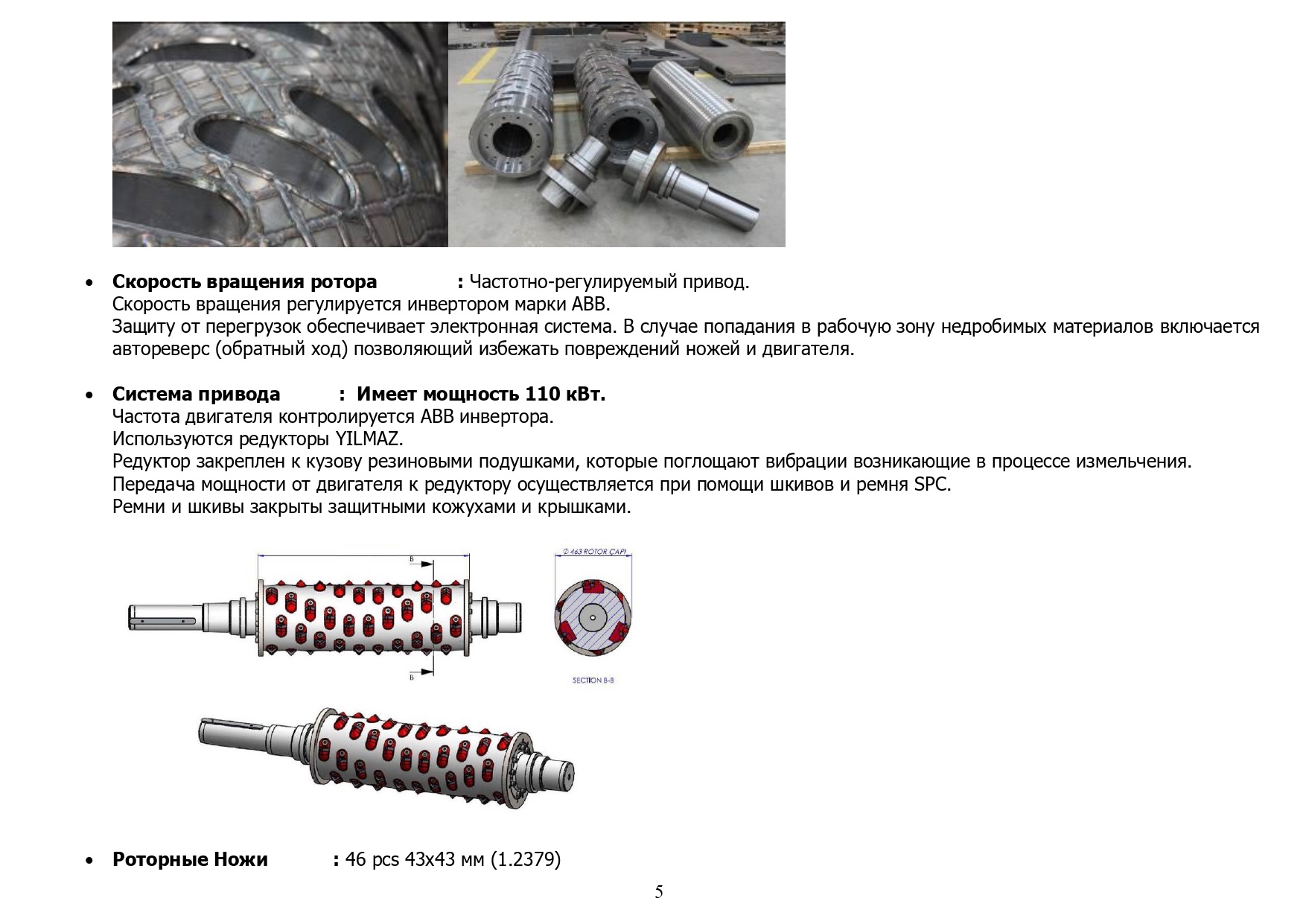

·        Скорость вращения ротора         : Частотно-регулируемый привод.
Скорость вращения регулируется инвертором марки ABB.
Защиту от перегрузок обеспечивает электронная система. В случае попадания в рабочую зону недробимых материалов включается автореверс (обратный ход) позволяющий избежать повреждений ножей и двигателя.
·        Система привода          :  Имеет мощность 110 кВт.
Частота двигателя контролируется ABB инвертора.
Используются редукторы YILMAZ.
Редуктор закреплен к кузову резиновыми подушками, которые поглощают вибрации возникающие в процессе измельчения.
Передача мощности от двигателя к редуктору осуществляется при помощи шкивов и ремня SPC.
Ремни и шкивы закрыты защитными кожухами и крышками.

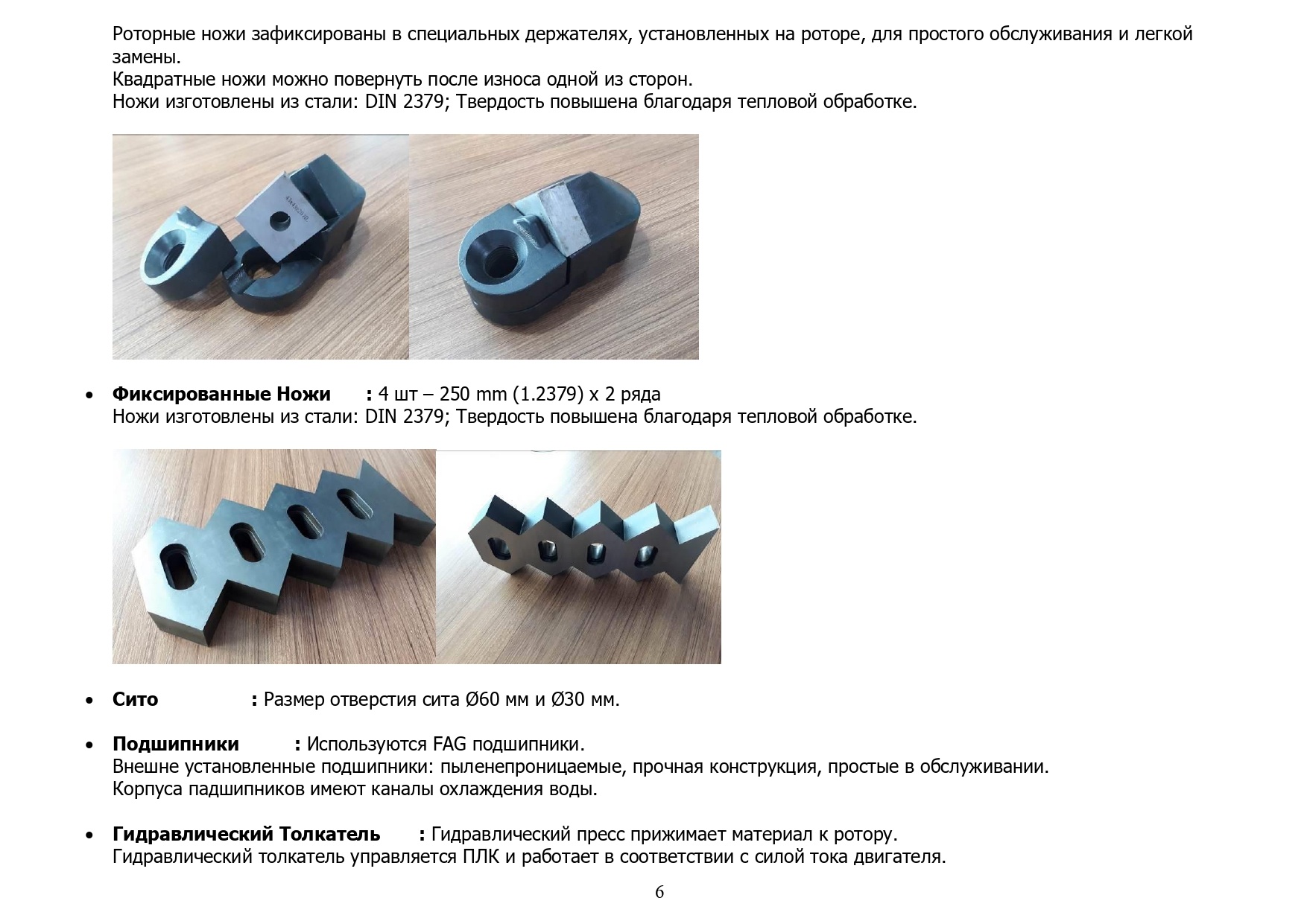

·        Роторные Ножи            : 46 pcs 43x43 мм (1.2379)
Роторные ножи зафиксированы в специальных держателях, установленных на роторе, для простого обслуживания и легкой замены.
Квадратные ножи можно повернуть после износа одной из сторон.
Ножи изготовлены из стали: DIN 2379; Твердость повышена благодаря тепловой обработке.
·        Фиксированные Ножи      : 4 шт – 250 mm (1.2379) x 2 ряда
·        Сито                 : Размер отверстия сита Ø60 мм и Ø30 мм.
·        Подшипники          : Используются FAG подшипники.
Внешне установленные подшипники: пыленепроницаемые, прочная конструкция, простые в обслуживании.
Корпуса падшипников имеют каналы охлаждения воды.

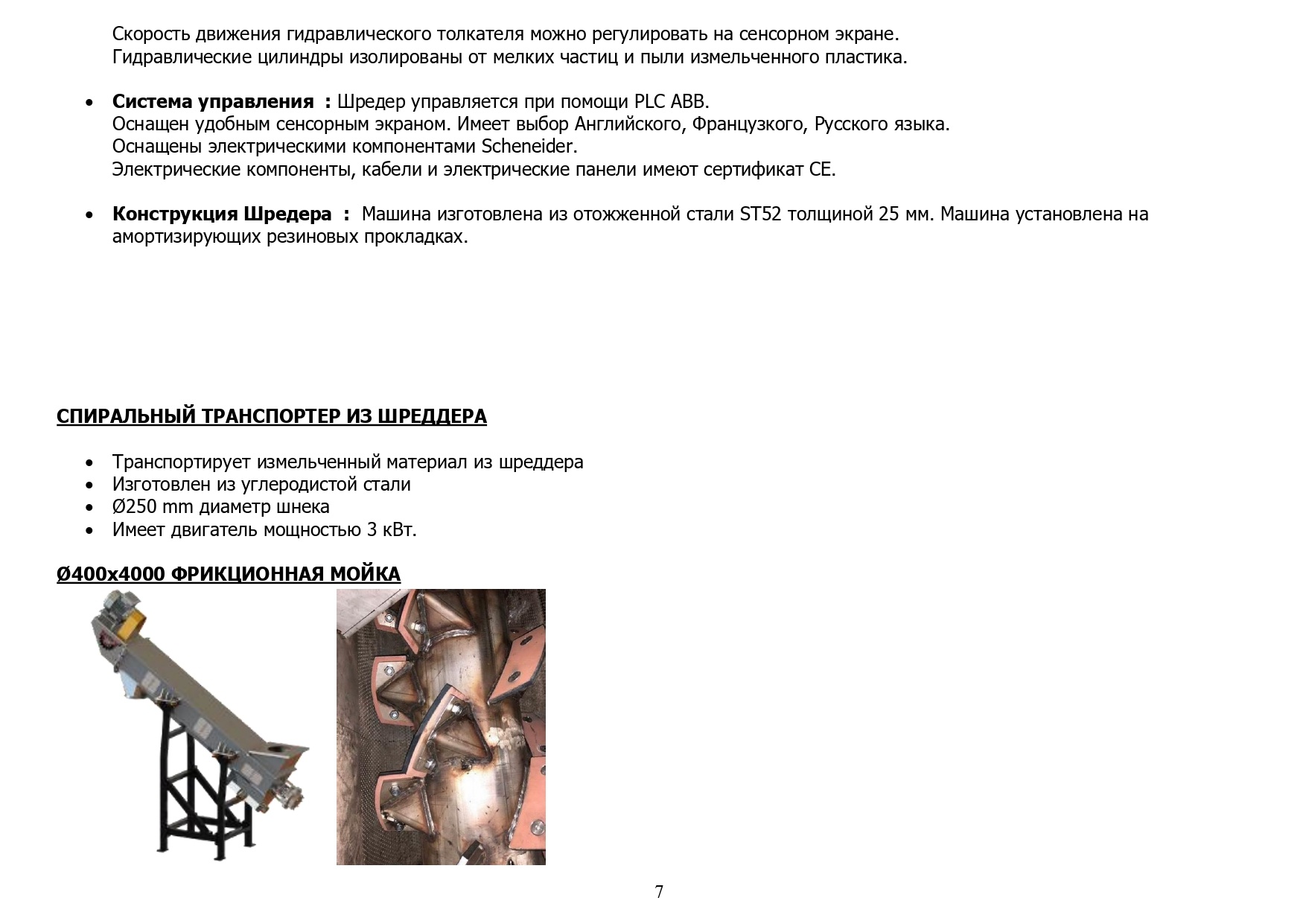

СПИРАЛЬНЫЙ ТРАНСПОРТЕР ИЗ ШРЕДДЕРА
·        Транспортирует измельченный материал из шреддера
·        Изготовлен из углеродистой стали
·        Ø250 mm диаметр шнека
·        Имеет двигатель мощностью 3 кВт.
Ø400x4000 ФРИКЦИОННАЯ МОЙКА
·        Высокоскоростная фрикционная мойка используется для тщательной промывки измельченных материалов от загрязнений водой под высоким давлением.
·        При вращении ротора материалы перемещаются в центрифуге и эффективно очищаются за счет трения их о лопатки, ротор и друг о друга.
·        Ø380 x 4000 мм длина ротора.
·        Имеет двигатель мощностью 15 кВт. (1500 об/мин.) Частота вращения ротора ~600 об/мин.
·        Изготовлена из нержавеющей стали AISI 304.

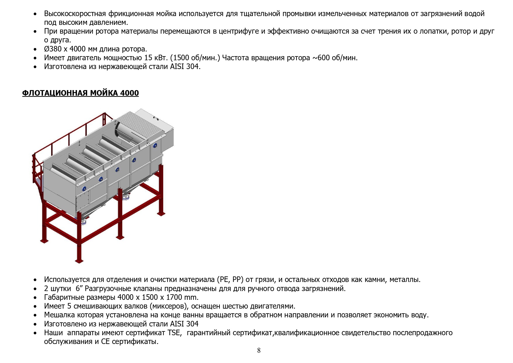

ФЛОТАЦИОННАЯ МОЙКА4000
·        Используется для отделения и очистки материала (PE, PP) от грязи, и остальных отходов как камни, металлы.
·        2 шутки  6” Разгрузочные клапаны предназначены для для ручного отвода загрязнений.
·        Габаритные размеры 4000 x 1500 x 1700 mm.
·        Имеет 5 смешивающих валков (миксеров), оснащен шестью двигателями.
·        Мешалка которая установлена на конце ванны вращается в обратном направлении и позволяет экономить воду.
·        Изготовлено из нержавеющей стали AISI 304
·        Наши  аппараты имеют сертификат TSE,  гарантийный сертификат,квалификационное свидетельство послепродажного обслуживания и СЕ сертификаты.

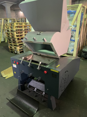

ДРОБИЛКА 60
 Дробилка предназначена для измельчения любого пластмассового материала. Процесс дробления при помощи вращающихся и стационарных ножей продолжается до тех пор, пока материал не измельчится до размеров, соответствующих отверстий сит.
·        Длина ротора (mm)        : 600 mm
·        Диаметр ротора (mm)   : ~400 mm
Ротор производится с помощью станков с ЧПУ. Полностью сбалансированный ротор обеспечивает долгий срок службы подшипников.
·        Скорость вращения ротора              : 500 об/мин
·        Система привода          : Имеет мощность 55 кВт.
·        Роторные ножи: 110x25x300 мм
5 ряда роторные ножи, на каждом ряду 2 штуки. В итоге 10 штук.
·        Фиксированные ножи      : 110x25x300 мм
2 ряда фиксированные ножи, на каждом ряду 2 штуки. В итоге 4 штуки.
·        Сито                 : Размер отверстия сита Ø40 мм.
Гидравлический привод упрощает замену сита.
·        Подшипники: Используются FAG падшипники.
Внешные подшипники: пыленепроницаемые, прочная конструкция, простые в обслуживании.
Корпуса подшипников имеют каналы охлаждения воды.
·        Электрическая система  : Оснащены электрическими компонентами Schneider.
Электрические компоненты, кабели и электрические панели имеют сертификат CE.
·        Конструкция Дробилки  :  Машина изготовлена из отожженной стали ST52 толщиной 25 мм.
Машина установлена на амортизирующих резиновых прокладках.
Гидравлическое открытие загрузочного бункера/верхней части корпуса.
·        Встроенный разгрузочный шнек  :  Диаметр шнека Ø300 мм. Оснащен двигаталем мощностью 4,5 кВт.
Изготовлены из углеродистой стали.

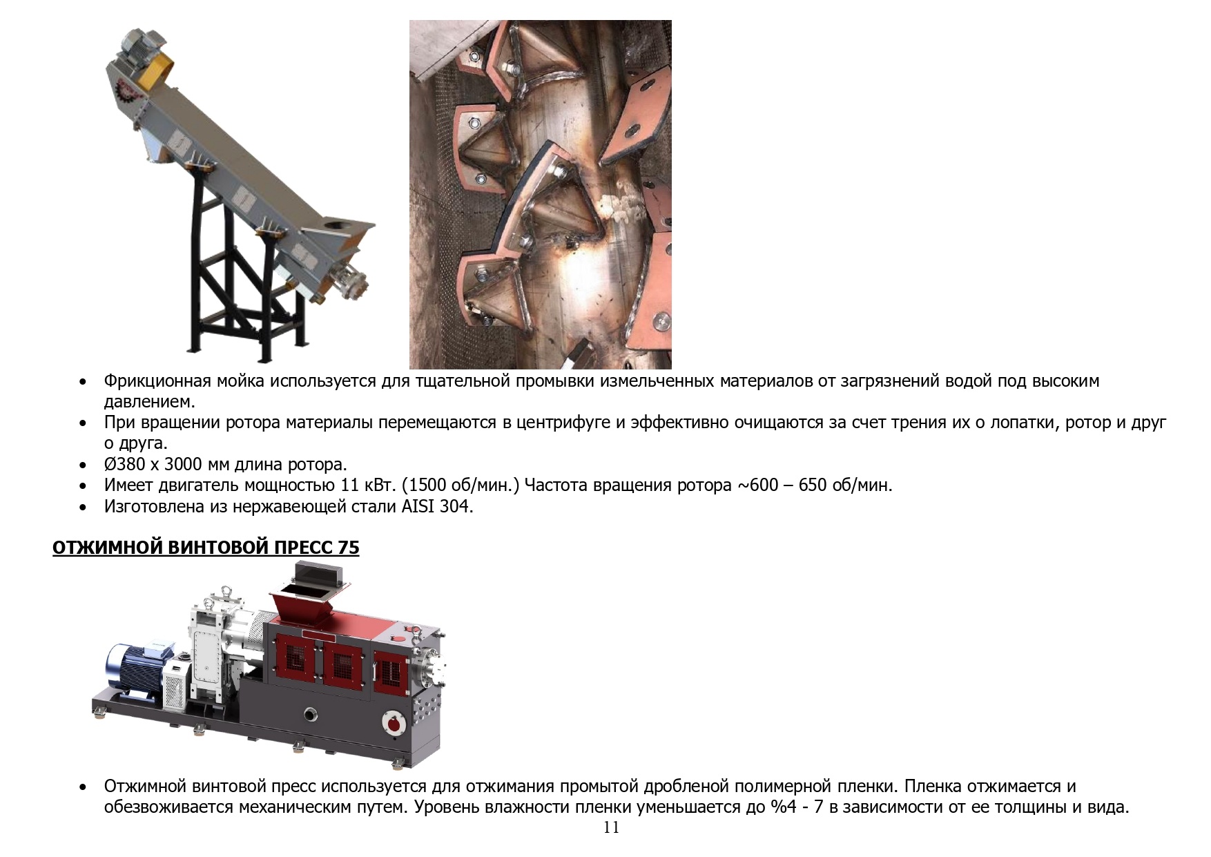

Ø400x3000 ФРИКЦИОННАЯ МОЙКА
·        Фрикционная мойка используется для тщательной промывки измельченных материалов от загрязнений водой под высоким давлением.
·        Ø380 x 3000 мм длина ротора.
·        Имеет двигатель мощностью 11 кВт. (1500 об/мин.) Частота вращения ротора ~600 – 650 об/мин.
ОТЖИМНОЙ ВИНТОВОЙ ПРЕСС 75
·        Отжимной винтовой пресс используется для отжимания промытой дробленой полимерной пленки. Пленка отжимается и обезвоживается механическим путем. Уровень влажности пленки уменьшается до %4 - 7 в зависимости от ее толщины и вида.
·        При процессе отжима остаточная влаг выдавливается через отверстия в цилиндре конического шнека.

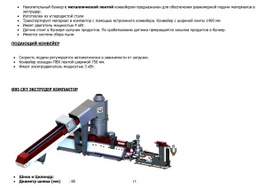

НАКОПИТЕЛЬНЫЙ БУНКЕР
·        Накопительный бункер с металлической лентой конвейером предназначен для обеспечения равномерной подачи материалов в экструдер.
·        Транспортирует материал в компактор с помощью встроенного конвейера. Конвейер с шириной ленты 1400 мм
·        Имеет двигатель мощностью 4 кВт.
·        Датчик стоит в бункере сыпучих продуктов. По срабатыванию датчика прекращается засыпка продуктов в бункер.
·        Имеется система сбора пыли.
ПОДАЮЩИЙ КОНВЕЙЕР
·        Скорость подачи регулируется автоматически в зависимости от загрузки.
·        Конвейер оснащен ПВХ лентой шириной 750 мм.
·        Имеет электродвигатель мощностью 3 кВт.
Ø85 CRT ЭКСТРУДЕР КОМПАКТОР

·        Частота вращения шнека: Частотно-регулируемый привод ABB.
·        Система привода          : Имеет электродвигатель мощностью 110 кВт.
Скорость вращения электродвигателя регулируется преобразователем частоты ABB.
Используются редукторы YILMAZ REDUKTOR.
Передача мощности от двигателя к редуктору происходит путем «прямого привода», без использования ремней. Прямой привод  позволяет избежать передаточных потерь, позволяет экономить электроэнергию.
·        Система подачи: Встроенный компактор измельчает, и непрерывно подает материалы в шнек экструдера с помощью вращающихся ножей. В процессе резки материалы осушаются от излишней влаги за счет сильного нагревания в рабочей камере. Подача предварительно разогретого материала увеличивает производительность и экономит электроэнергию.
·        Диаметр танк компактора(мм) :  ~1120
·        Танк компактора изготовлен из: Нержавеющей стали (AISI 304) толщиной 10 мм.
·        Система привода питания: Имеет мощность 90кВт. (с частотным преобразователем ABB)
При нагреве, с помощью трения, эта машина способна преобразовать мягкий и разнородный материал в однородный и пригодный к загрузке в экструдер.
·        Система смены фильтра: Одна плита с фильтрующим отверстием Ø200 мм, имеет 2 фильтрующих элемента.
Фильтр обеспечивает непрерывную работу и не требует остановки системы для замены фильтрующего сита.
Сетки фильтра расплава перемещаются с помощью гидравлической станции с азотным баллоном, мощносью 4 кВт.
Установлена система защиты: в случае, если фильтр загрязнен и давление увеличено, то сигнальные датчики уведомляют оператора о сложившейся ситуации. Установлены датчики давления Gefran.
·        Вакуумная система дегазации: Для наиболее эффективной дегазации применяется вакуумная система. Экструдер имеет зону дегазации, 2 секции. Мощность вакуумная насоса 5,5 кВт.
·        Керамические нагреватели: Используются изолированные керамические нагреватели.
Каждую  зону нагрева шнека и замену сито можно управлять индивидуально и температурные зоны контролируются системой SSR.
Во всех температурных зонах устанавливаются собственные  системы охлаждения.
·        Система управления: Экструдер можно управлять при помощи ПЛК ABB.
Оснащен удобным сенсорным экраном.
Оснащены электрическими компонентами Scheneider.

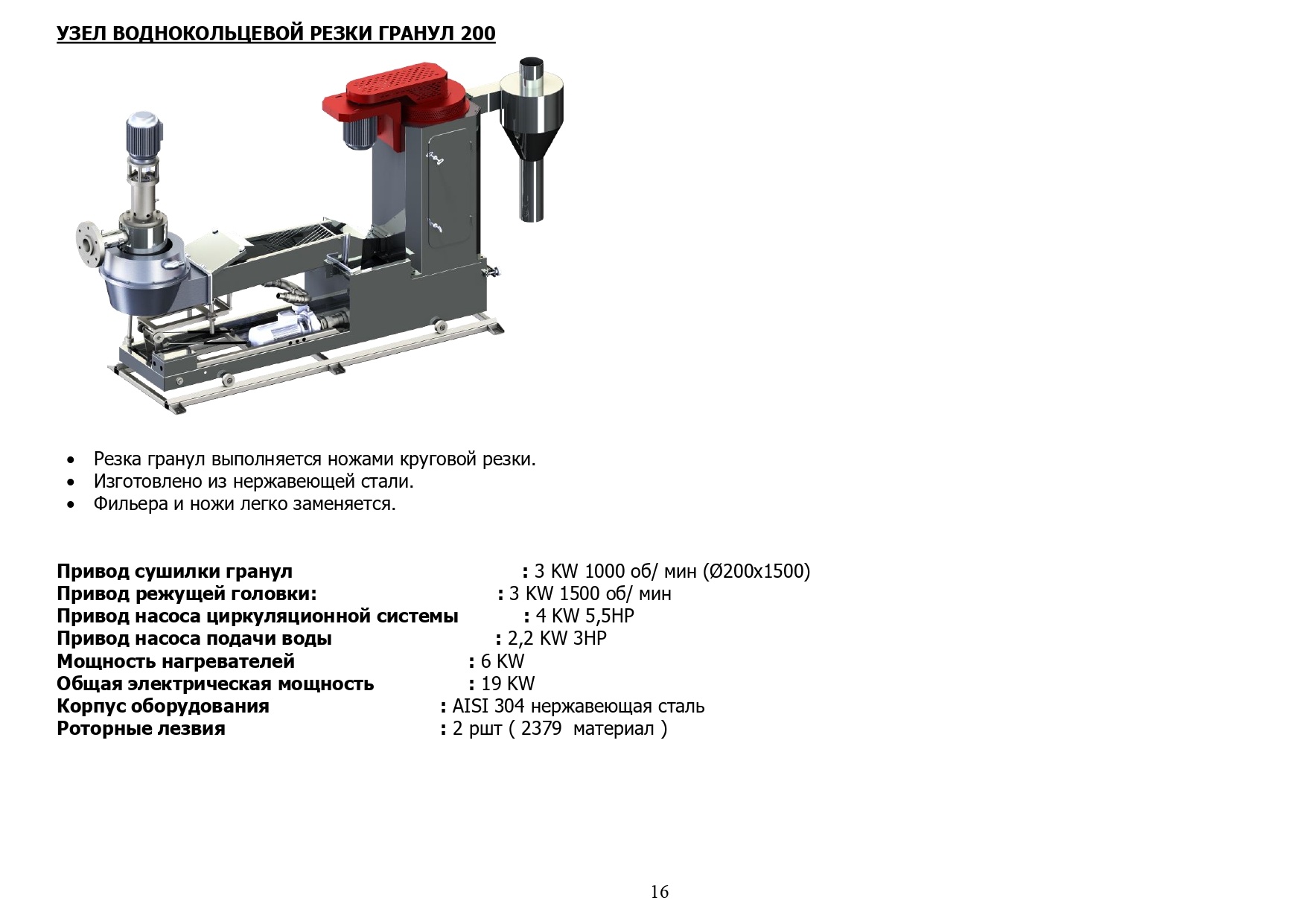

УЗЕЛ ВОДНОКОЛЬЦЕВОЙ РЕЗКИ ГРАНУЛ 200
·        Резка гранул выполняется ножами круговой резки.
·        Изготовлено из нержавеющей стали.
·        Фильера и ножи легко заменяется.
Привод сушилки гранул: 3 KW 1000 об/ мин (Ø200x1500)
Привод режущей головки:                               :3 KW 1500 об/ мин
Привод насоса циркуляционной системы: 4 KW 5,5HP
Привод насоса подачи воды: 2,2 KW 3HP
Мощность нагревателей: 6 KW
Общая электрическая мощность: 19 KW
Корпус оборудования : AISI 304 нержавеющая сталь
Роторные лезвия: 2 pшт ( 2379  материал )
