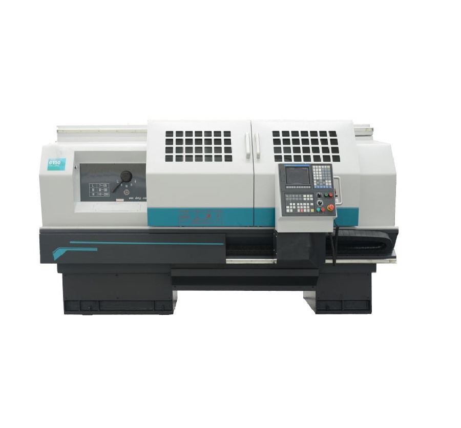

Бустанок.рфСтанок модели CKE6150 является полнофункциональным токарным станком нормальной точности с числовым программным управлением, разработанным и спроектированным с использованием передовых зарубежных технологий компанией Shandong Weida Heavy Industries Co.,Ltd. Является аналогом токарного станка с ЧПУ 16К20Ф3.
Основные преимущества:
1. Cтанина состоящая из 2-х цельнолитых частей (верхней и нижней) , обеспечивает максимальную жёсткость. Многие производители аналогичных станков применяю 3-х компонентную станину (станина и 2 тумбы), которая отличается меньшей жёсткостью.
2. Расстояние между направляющими 400 мм, в отличии от большинства аналогов.
3. Серводвигатель главного привода 7,5/11 кВт, в отличии от большинства аналогов, оснащённых асинхронными двигателями.
4. Прямой привод ШВП от двигателя через муфту (отсутствие ременной передачи).
Технически характеристики:
Модель | Единица измерения | CKE6150 |
Макс. диаметр обработки над станиной | мм | 500 |
Макс. диаметр обработки над суппортом | мм | 290 |
Макс. длинна обработки в 3-х кулачковом патроне | 850 (730*) | |
Расстояние между центрами 3-х кулачковый /цанговый патрон | мм | 1000 |
Ширина станины | мм | 400 |
Диаметр отверстия шпинделя | мм | 80 |
Тип шпинделя | А2-8 | |
Тип 3-х кулачкового патрона | К11/250 | |
Макс. скорость перемещения по поперечной оси Х | м/мин | 6 |
Макс. скорость перемещения по продольной оси Z | м/мин | 8 |
Точность позиционирования по оси Х | мм | 0,01 |
Точность позиционирования по оси Z | мм | 0,01 |
Точность повторного позиционирования по оси Х | мм | 0,008 |
Точность повторного позиционирования по оси Z | мм | 0,008 |
Количество инструментов | шт | 4 (6 или 8 опция) |
Сечение инструмента в резцедержателе | мм | 25×25 |
Диаметр осевого инструмента в резцедержателе | мм | 25 |
Диаметр пиноли задней бабки | мм | 75 |
Конус задней бабки | MT No. | 5 |
Ход пиноли задней бабки | мм | 150 |
Тип главного двигателя | серводвигатель | |
Мощность главного двигателя | кВт | 7,5/11 |
Крутящий момент двигателя подачи по оси Х | Нм | 7,5 |
Крутящий момент двигателя подачи по оси Z | Нм | 10 |
Тип двигателя насоса охлаждения | AYB-25 | |
Мощность двигателя насоса охлаждения | Вт | 90 |
Производительность насоса охлаждения | л/мин. | 25 |
Вес станка | кг | 2750 |
Габариты (Д×Ш×В) | мм | 3000×1700×1800 |
*- Длинна обработки уменьшается в случае установки шести или восьми позиционного резцедержателя.
