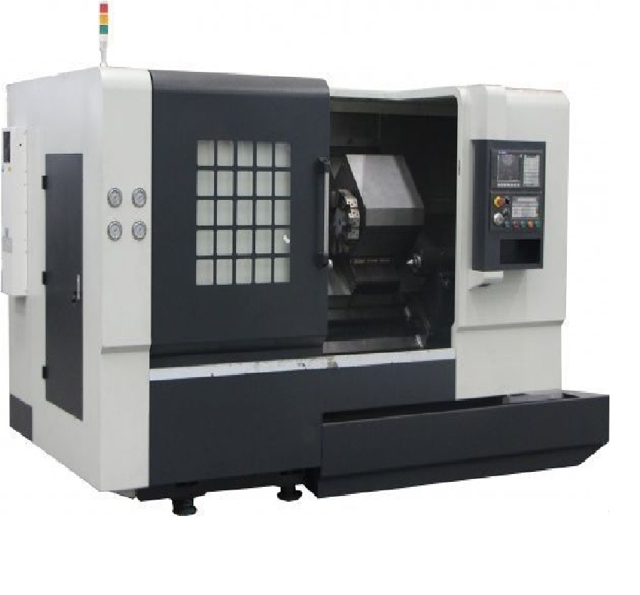

Станок модели CKY45H является полнофункциональным токарным станком нормальной точности с числовым программным управлением, разработанным и спроектированным с использованием передовых зарубежных технологий. Конструкция и органы управления разработаны с учетом требований эргономики: он удобен и легок в управлении, удобен в ремонте.
Данный станок предназначен для выполнения токарных операций со съёмом большого припуска, в том числе черновая обработка отливок из чугуна. Так же он пригоден для выполнения чистовой обработки, за счёт применения высокоскоростного шпинделя.  Предлагаются 3 модификации: с бесступенчатой регулировкой частоты вращения шпинделя и гидравлической коробкой скоростей, что обеспечивает более высокий крутящий момент шпинделя. Перемещения по осям происходят по высокоточным направляющим скольжения, подверженным закалке ТВЧ и покрытию Turicite B. Они обладают высокой жёсткостью и позволяют вести токарную обработку со снятием больших припусков. При наличии соответствующего программного обеспечения (CAD/CAM систем) – залога эффективной эксплуатации станков с ЧПУ – перенастройка станка инженером-технологом занимает минимальное время. Требуется просто сменить программу, что сокращает на 80-90 % трудоемкость переналадки по сравнению с трудоемкостью этой операции на станках с ручным управлением и обеспечивает индивидуальность любой сложной детали
Технические характеристики:
Наименование
                               CKY45H
         бесступенчатое регулирование
Макс. диаметр обрабатываемой заготовки над станиной, мм
                                600
Макс. диаметр точения над станиной, мм
                                450
Макс. длина заготовки в центрах (РМЦ), мм
                                500
Угол наклона станины, град.
                                 30
Тип торца шпинделя
                               A2-6
Диаметр отверстия в шпинделе, мм
                                 66
Диаметр проходного отверстия в шпинделе, мм
                                 52
Конус шпинделя и центра
                      120; Morse No. 5
Диапазон скоростей шпинделя, об/мин
                   10-3000 (5000 опция*)
Диаметр 3-х кулачкового патрона, мм
                                 254
Тип патрона
                       гидравлический
Количество инструментов, шт
                                  12
Сечение радиального инструмента, мм
                               25×25
Сечение осевого инструмента, мм
                                 Ø40
Тип револьверной головки
                           CLT-100-12T
Рабочие перемещения суппорта мм/мин
                         Z:6000; X:4000;
                       Z:20000; X:20000;
Перемещение по оси Х, мм
                                  250
Перемещение по оси Z, мм
                                  610
Ход задней бабки, мм
                                  450
Ход пиноли, мм
                                   80
Диаметр пиноли задней бабки, мм
                                   80
Конус пиноли, мм
                            Morse No.4
Мощность электродвигателя главного привода, кВт
                         11 (15 опция)
Мощность серводвигателя подачи, кВт
                                  1,4
Точность позиционирования, мм
                                 0,005
Точность повторного позиционирования, мм
                                 0,003
Габаритные размеры, мм
                      3500 х 1900 х 1800
Вес, кг
                                 4000
