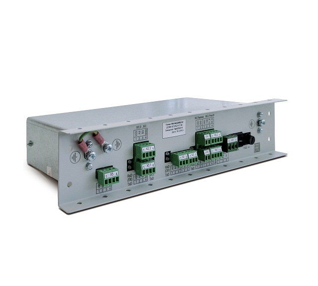

Миникомпьютеры серии Топаз 186 предназначены для управления отпуском топлива через любые ТРК и ГНК из числа поддерживаемых оборудованием "Топаз" или автоцистерны, оснащенные ОУ Топаз 106К1Е.
Миникомпьютер является основой ПАК Топаз-Автономный налив. В его память загружается база данных с информацией об ограничениях по отпуску топлива, и к нему подключаются клавиатура и считыватель карт для взаимодействия с водителем. Топаз 186 управляет процессом налива и хранит в своей памяти информацию о выполненных заказах. Встроенные часы реального времени позволяют использовать лимиты с привязкой к календарным периодам (день, неделя, месяц). Для взаимодействия с миникомпьютером Топаз 186 используется ПО Топаз-Автономный налив.
Миникомпьютер может быть установлен:
  • в терминал самообслуживания серии Топаз-273;
  • в ТРК Топаз или другую, оснащенную отсчетными устройствами, блоками управления серий "Топаз-106К"; "Топаз-З06БУ" или на установку налива, оснащенную отсчетным устройством "Топаз-106К1Е"; в том числе на автоцистерну. Обмен информацией между миникомпьютером и ТРК осуществляется по интерфейсу RS-485, "протокол управления ТРК, версия 2.0". Для группы ТРК миникомпьютер устанавливается в одну ТРК.
Основные функции миникомпьютера серии Топаз 186:
  • идентификация клиента по бесконтактной радио карте;
  • ограничение размера заказа по информации об ограничениях карты и остатке топлива в емкости;
  • возможность управления наливом с клавиатуры ТРК или терминала самообслуживания;
  • хранение информации о выполненных наливах во внутренней энергонезависимой памяти устройства;
  • передача информации о наливах в базу данных ПО "Топаз-Автономный налив";
  • выдача диагностических сообщений на дисплей терминала самооблуживания или табло ТРК;
  • контроль состояния емкостей по информации от уровнемеров "ПМП", "LLS" (Omnicomm), "Струна" (у Топаз 186-07 и Топаз 186-08 тип уровнемера является настраиваемым параметром);
  • настройка параметров контроля емкостей;
  • печать квитанций по итогам налива (требуется принтер серии Топаз 262 или встроенный в ТРК).
