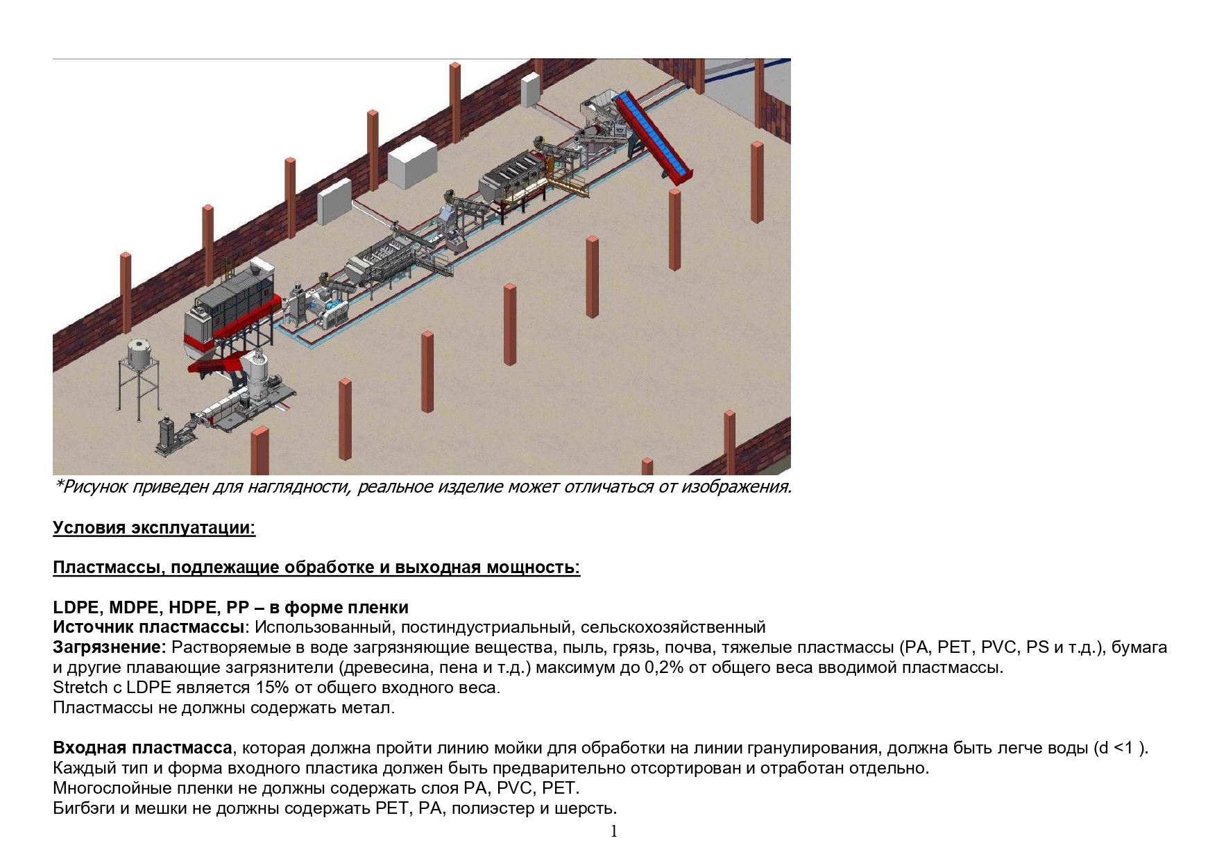

Условия эксплуатации:
Пластмассы, подлежащие обработке и выходная мощность:
LDPE, MDPE, HDPE, PP – в форме пленки
Источник пластмассы: Использованный, постиндустриальный, сельскохозяйственный
Загрязнение: Растворяемые в воде загрязняющие вещества, пыль, грязь, почва, тяжелые пластмассы (PA, PET, PVC, PS и т.д.), бумага и другие плавающие загрязнители (древесина, пена и т.д.) максимум до 0,2% от общего веса вводимой пластмассы.
Stretch с LDPE является 15% от общего входного веса.
Пластмассы не должны содержать метал.
Входная пластмасса, которая должна пройти линию мойки для обработки на линии гранулирования, должна быть легче воды (d <1 ).
Каждый тип и форма входного пластика должен быть предварительно отсортирован и отработан отдельно.
Многослойные пленки не должны содержать слоя PA, PVC, PET.
Бигбэги и мешки не должны содержать PET, PA, полиэстер и шерсть.
Форма входной пластмассы: Пленочные рулоны, плёнки навалом и россыпью. (быть предварительно отсортирован)
Выходная мощность: ~300-350 кг/час  (Входная мощность может отличаться в зависимости от типа, формы, толщины, загрязнения и MFI входного пластмасса)

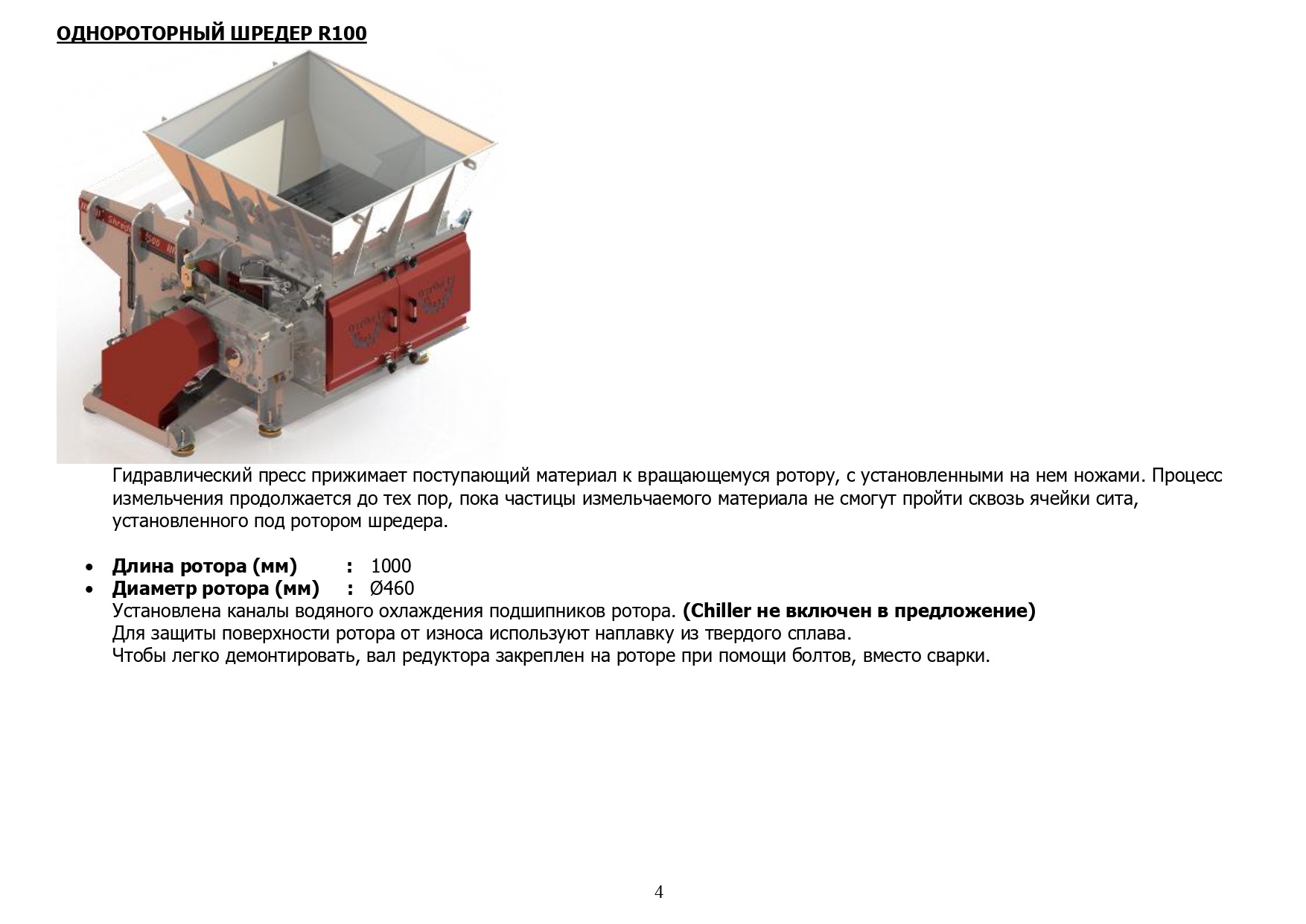

ОДНОРОТОРНЫЙ ШРЕДЕР R100
Гидравлический пресс прижимает поступающий материал к вращающемуся ротору, с установленными на нем ножами. Процесс измельчения продолжается до тех пор, пока частицы измельчаемого материала не смогут пройти сквозь ячейки сита, установленного под ротором шредера.
·        Длина ротора (мм)         :   1000
·        Диаметр ротора (мм)     :Ø460
Установлена каналы водяного охлаждения подшипников ротора. (Chiller не включен в предложение)
Для защиты поверхности ротора от износа используют наплавку из твердого сплава.
Чтобы легко демонтировать, вал редуктора закреплен на роторе при помощи болтов, вместо сварки.

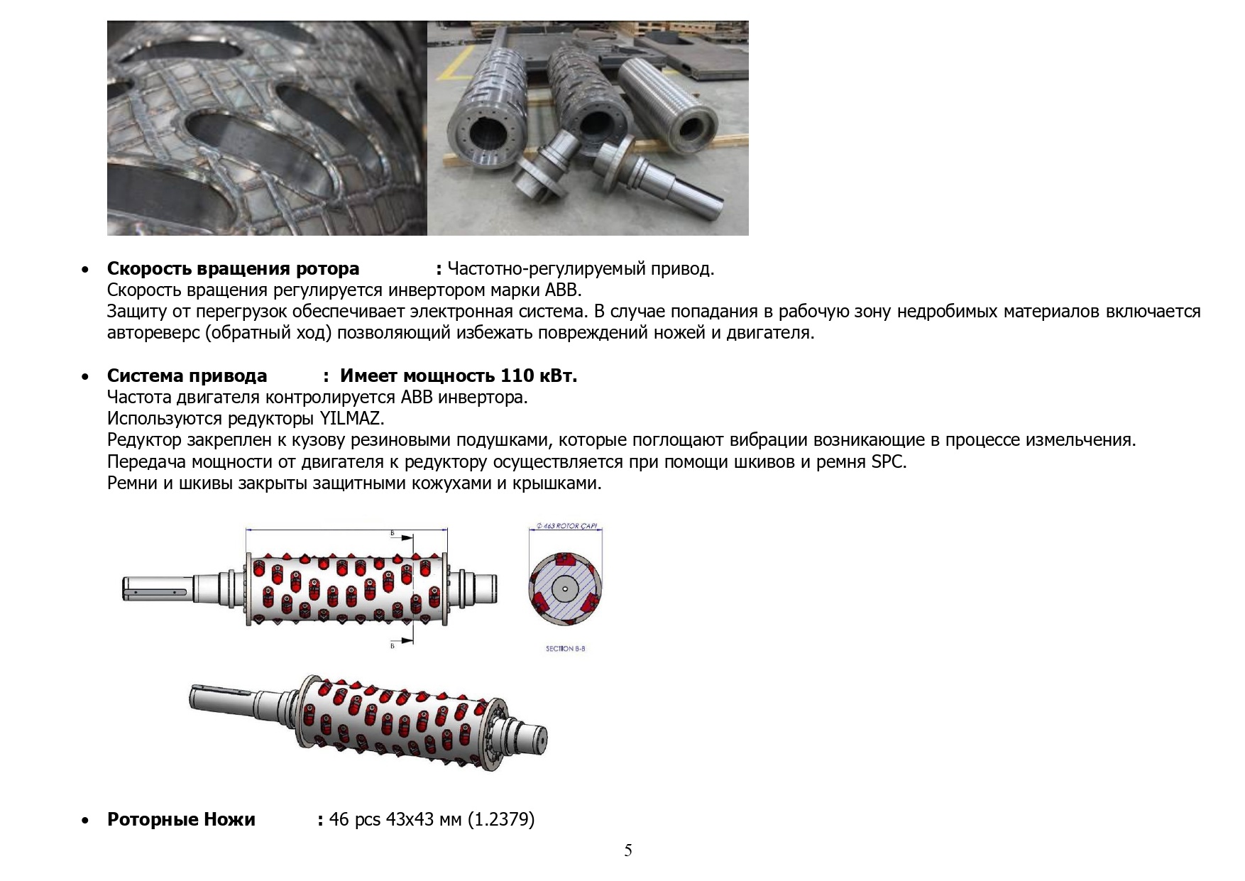

·        Скорость вращения ротора         : Частотно-регулируемый привод.
Скорость вращения регулируется инвертором марки ABB.
Защиту от перегрузок обеспечивает электронная система. В случае попадания в рабочую зону недробимых материалов включается автореверс (обратный ход) позволяющий избежать повреждений ножей и двигателя.
·        Система привода          :  Имеет мощность 110 кВт.
Частота двигателя контролируется ABB инвертора.
Используются редукторы YILMAZ.
Редуктор закреплен к кузову резиновыми подушками, которые поглощают вибрации возникающие в процессе измельчения.
Передача мощности от двигателя к редуктору осуществляется при помощи шкивов и ремня SPC.
Ремни и шкивы закрыты защитными кожухами и крышками.

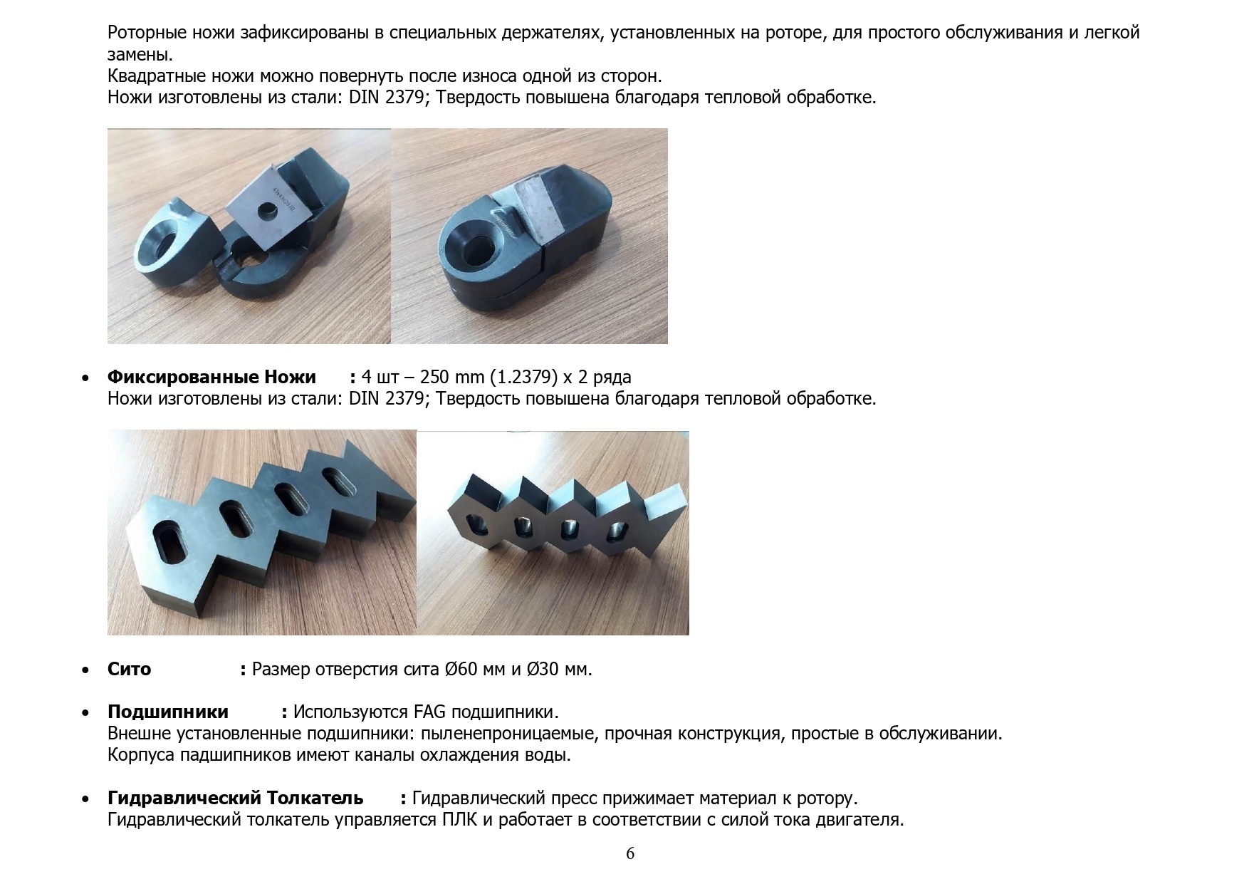

·        Роторные Ножи            : 46 pcs 43x43 мм (1.2379)
Роторные ножи зафиксированы в специальных держателях, установленных на роторе, для простого обслуживания и легкой замены.
Квадратные ножи можно повернуть после износа одной из сторон.
Ножи изготовлены из стали: DIN 2379; Твердость повышена благодаря тепловой обработке.
·        Фиксированные Ножи      : 4 шт – 250 mm (1.2379) x 2 ряда
·        Сито                 : Размер отверстия сита Ø60 мм и Ø30 мм.
·        Подшипники          : Используются FAG подшипники.
Внешне установленные подшипники: пыленепроницаемые, прочная конструкция, простые в обслуживании.
Корпуса падшипников имеют каналы охлаждения воды.
·        Гидравлический Толкатель       : Гидравлический пресс прижимает материал к ротору.
Гидравлический толкатель управляется ПЛК и работает в соответствии с силой тока двигателя.
Скорость движения гидравлического толкателя можно регулировать на сенсорном экране.
Гидравлические цилиндры изолированы от мелких частиц и пыли измельченного пластика.

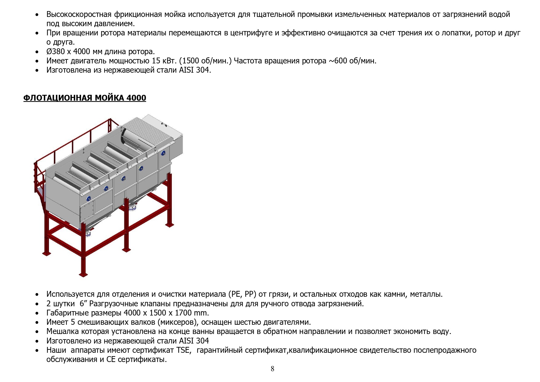

Ø400x4000 ФРИКЦИОННАЯ МОЙКА
·        Высокоскоростная фрикционная мойка используется для тщательной промывки измельченных материалов от загрязнений водой под высоким давлением.
·        При вращении ротора материалы перемещаются в центрифуге и эффективно очищаются за счет трения их о лопатки, ротор и друг о друга.
·        Ø380 x 4000 мм длина ротора.
·        Имеет двигатель мощностью 15 кВт. (1500 об/мин.) Частота вращения ротора ~600 об/мин.
·        Изготовлена из нержавеющей стали AISI 304.
ФЛОТАЦИОННАЯ МОЙКА4000
·        Используется для отделения и очистки материала (PE, PP) от грязи, и остальных отходов как камни, металлы.
·        2 шутки  6” Разгрузочные клапаны предназначены для для ручного отвода загрязнений.
·        Габаритные размеры 4000 x 1500 x 1700 mm.
·        Имеет 5 смешивающих валков (миксеров), оснащен шестью двигателями.
·        Мешалка которая установлена на конце ванны вращается в обратном направлении и позволяет экономить воду.
·        Изготовлено из нержавеющей стали AISI 304
·        Наши  аппараты имеют сертификат TSE,  гарантийный сертификат,квалификационное свидетельство послепродажного обслуживания и СЕ сертификаты.

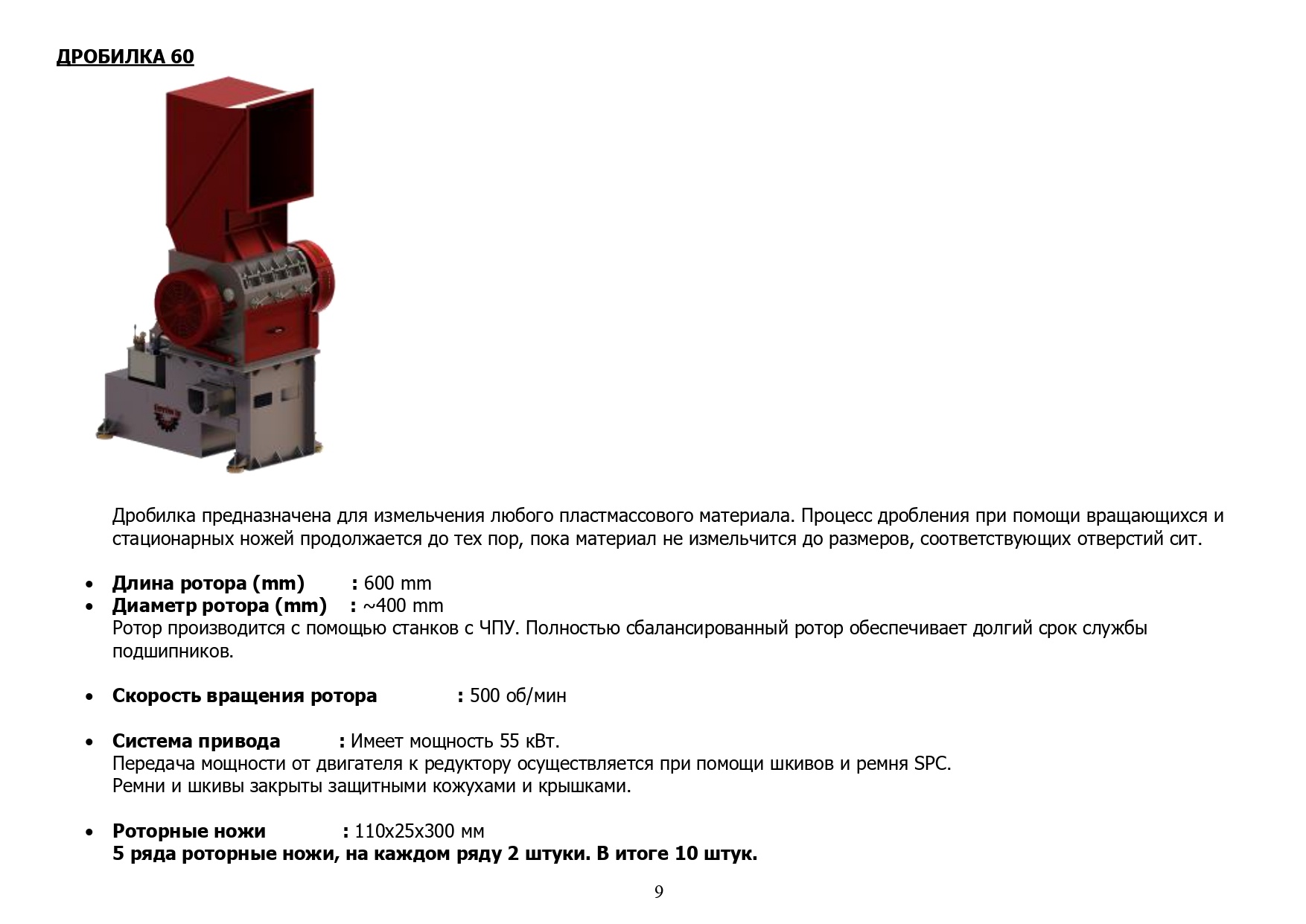

ДРОБИЛКА 60
 Дробилка предназначена для измельчения любого пластмассового материала. Процесс дробления при помощи вращающихся и стационарных ножей продолжается до тех пор, пока материал не измельчится до размеров, соответствующих отверстий сит.
·        Длина ротора (mm)        : 600 mm
·        Диаметр ротора (mm)   : ~400 mm
Ротор производится с помощью станков с ЧПУ. Полностью сбалансированный ротор обеспечивает долгий срок службы подшипников.
·        Скорость вращения ротора              : 500 об/мин
·        Система привода          : Имеет мощность 55 кВт.
·        Роторные ножи: 110x25x300 мм
5 ряда роторные ножи, на каждом ряду 2 штуки. В итоге 10 штук.

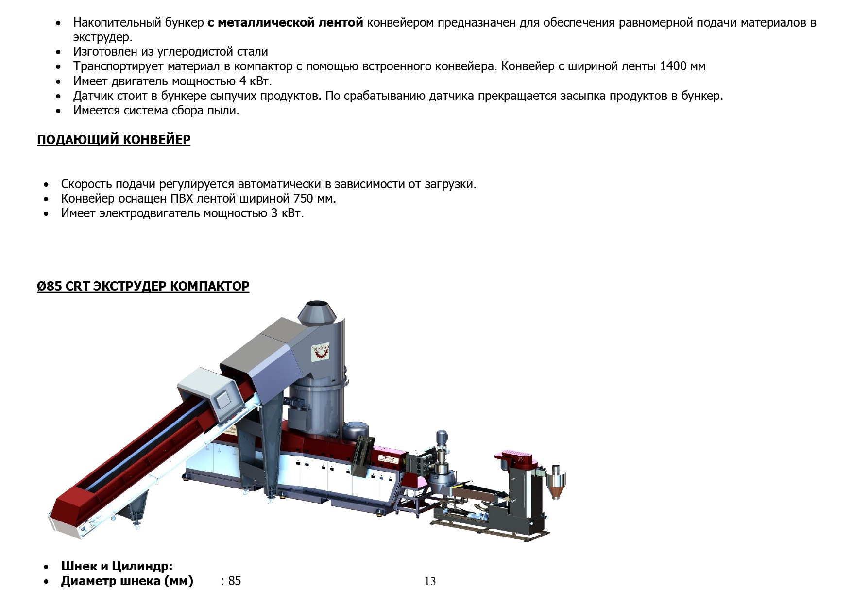

НАКОПИТЕЛЬНЫЙ БУНКЕР
·        Накопительный бункер с металлической лентой конвейером предназначен для обеспечения равномерной подачи материалов в экструдер.
·        Изготовлен из углеродистой стали
·        Транспортирует материал в компактор с помощью встроенного конвейера. Конвейер с шириной ленты 1400 мм
·        Имеет двигатель мощностью 4 кВт.
·        Датчик стоит в бункере сыпучих продуктов. По срабатыванию датчика прекращается засыпка продуктов в бункер.
·        Имеется система сбора пыли.
ПОДАЮЩИЙ КОНВЕЙЕР
·        Скорость подачи регулируется автоматически в зависимости от загрузки.
·        Конвейер оснащен ПВХ лентой шириной 750 мм.
·        Имеет электродвигатель мощностью 3 кВт.
Ø85 CRT ЭКСТРУДЕР КОМПАКТОР
·        Шнек и Цилиндр:
·        Диаметр шнека (мм)       : 85
·        Отношение длины к диаметру: L/D 36:1
·        Диаметр Цилиндра (мм): 150
·        Шнек и Цилиндр: изготовлены из стали 1.4140.
·        Твердост шнека:  Шнек и цилиндр подвергнуты азотированию и индукционной закалке до твердости 58-60 HRC. Защитные покрытия наносятся на поверхности шнека для повышения ее долговечности и срока службы.
·        Твердость Цилиндра: Цилиндр закален до твердости 58 – 60 HRC, термической обработки.
·        Частота вращения шнека: Частотно-регулируемый привод ABB.
·        Система привода          : Имеет электродвигатель мощностью 110 кВт.
Скорость вращения электродвигателя регулируется преобразователем частоты ABB.
Используются редукторы YILMAZ REDUKTOR.
Передача мощности от двигателя к редуктору происходит путем «прямого привода», без использования ремней. Прямой привод  позволяет избежать передаточных потерь, позволяет экономить электроэнергию.
·        Система подачи: Встроенный компактор измельчает, и непрерывно подает материалы в шнек экструдера с помощью вращающихся ножей. В процессе резки материалы осушаются от излишней влаги за счет сильного нагревания в рабочей камере. Подача предварительно разогретого материала увеличивает производительность и экономит электроэнергию.
·        Диаметр танк компактора(мм) :  ~1120
·        Танк компактора изготовлен из: Нержавеющей стали (AISI 304) толщиной 10 мм.
·        Система привода питания: Имеет мощность 90кВт. (с частотным преобразователем ABB)
При нагреве, с помощью трения, эта машина способна преобразовать мягкий и разнородный материал в однородный и пригодный к загрузке в экструдер.
·        Система смены фильтра: Одна плита с фильтрующим отверстием Ø200 мм, имеет 2 фильтрующих элемента.
Фильтр обеспечивает непрерывную работу и не требует остановки системы для замены фильтрующего сита.

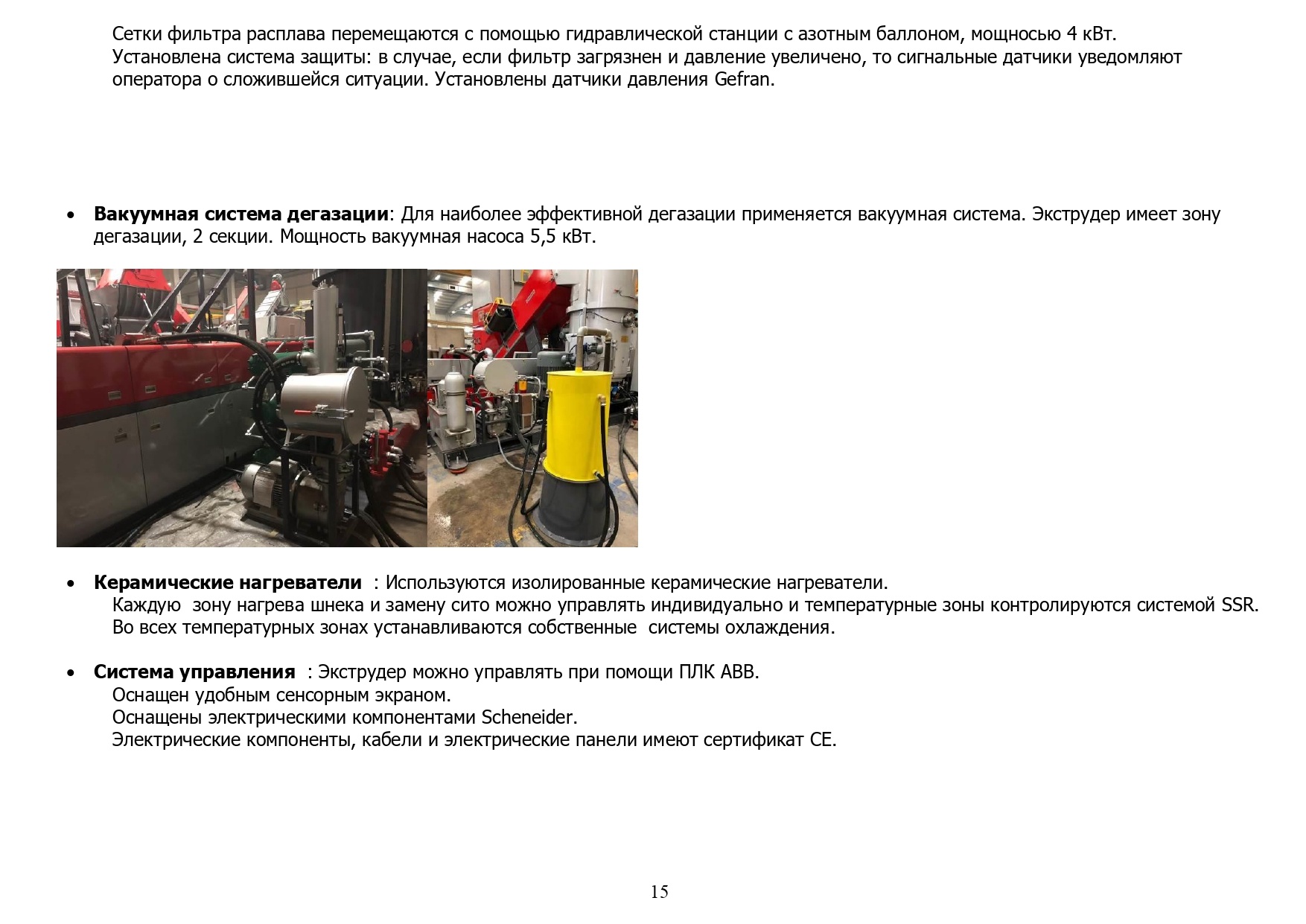

Сетки фильтра расплава перемещаются с помощью гидравлической станции с азотным баллоном, мощносью 4 кВт.
Установлена система защиты: в случае, если фильтр загрязнен и давление увеличено, то сигнальные датчики уведомляют оператора о сложившейся ситуации. Установлены датчики давления Gefran.
·        Вакуумная система дегазации: Для наиболее эффективной дегазации применяется вакуумная система. Экструдер имеет зону дегазации, 2 секции. Мощность вакуумная насоса 5,5 кВт.
·        Керамические нагреватели: Используются изолированные керамические нагреватели.
Каждую  зону нагрева шнека и замену сито можно управлять индивидуально и температурные зоны контролируются системой SSR.
Во всех температурных зонах устанавливаются собственные  системы охлаждения.
·        Система управления: Экструдер можно управлять при помощи ПЛК ABB.
Оснащен удобным сенсорным экраном.
Оснащены электрическими компонентами Scheneider.
Электрические компоненты, кабели и электрические панели имеют сертификат CE.
