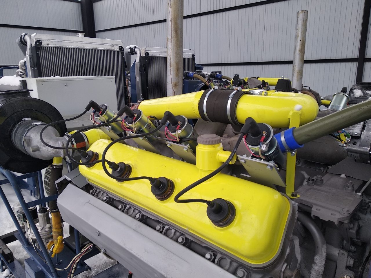

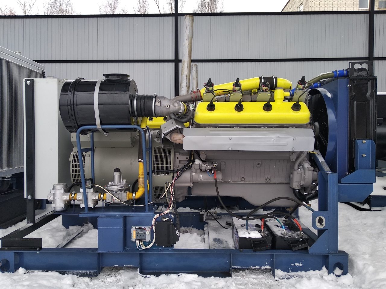

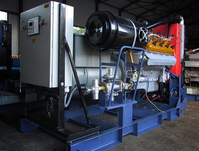

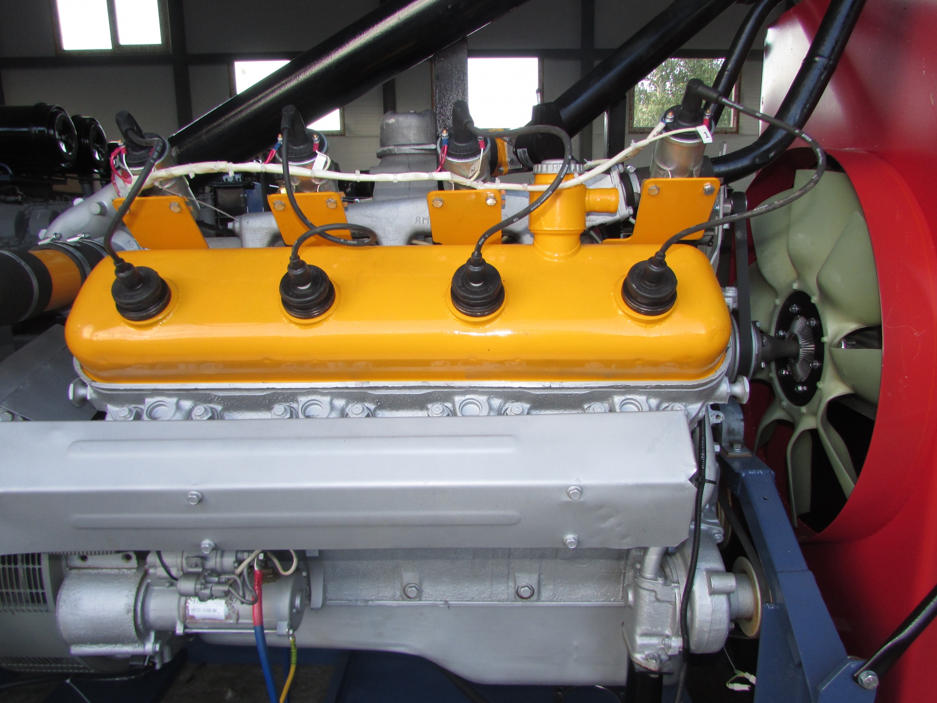

Основные технические характеристики газопоршневого электроагрегата 200 кВт (газогенератор АГП-200) ГПУ-200 на базе двигателя ЯМЗ-7514.Г:
Тип охлаждения Радиаторный
Номинальная мощность (длительная) кВт / кВА 200 / 250
Максимальная часовая мощность кВт / кВА 220 / 275
Род тока переменный трехфазный
Номинальное напряжение В 400
Номинальная частота Гц 50
Номинальный коэффициент мощности 0,8
Номинальный ток А 360
Частота вращения вала двигателя мин-1 1500
Давление газа 0.2-6 кг/см2 (0.019-0.58 МПа)
Расход газа при номинальной мощности 60 м3/ч
Система охлаждения 53
Система смазки 34
Габаритные размеры без кожуха мм длина x ширина x высота 2950 x 1320 x 1610
Масса сухого агрегата Кг 2960
Ресурс до капитального ремонта м.ч. 50000
Первичный двигатель ЯМЗ-7514.Г
Генератор синхронный «Leroy Somer» (или аналог)
Пульт (щит) управления АГ-200.1 (ЩАУ-200.1)

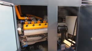

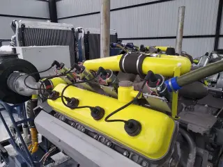

Комплектация и описание газопоршневого электроагрегата ГПУ-200 (АГП-200) типа АГ-200С-Т400-1РН в контейнерном исполнении на базе двигателя ЯМЗ-7514.Г:

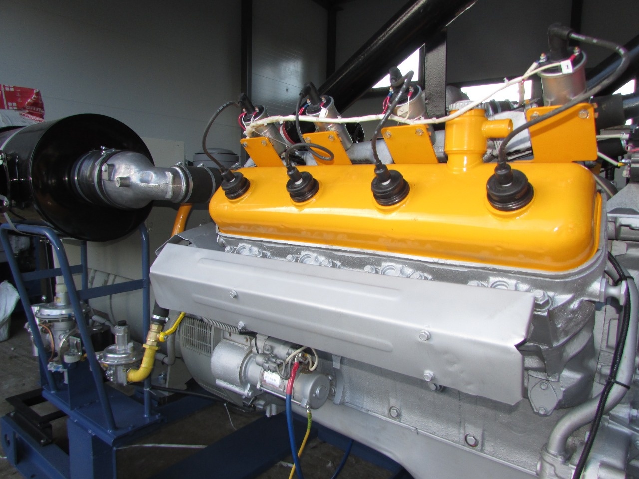

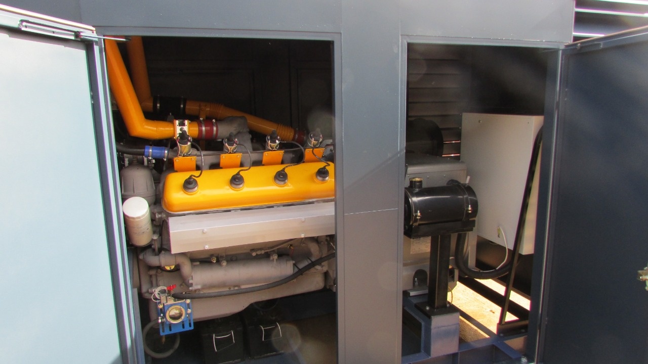

• Двигатель газопоршневой ЯМЗ-7514.Г оборудованный:
 зарядным генератором и стартером;
 газовым редуктором;
 системой топливоподачи;
• Генератор силовой синхронный:
 «Leroy Somer» Франция (или аналог);
• Система охлаждения:
 система охлаждения водяным радиатором РВ-240;
 охладитель надувочного воздуха типа «воздух-воздух»;
 система охлаждения масла со встроенным в двигатель жидкостно-масляным теплообменником;
• Тосол в системе охлаждения двигателя;
• Дизельное масло в системе смазки двигателя;
• Комплект АКБ и соединительный кабель;

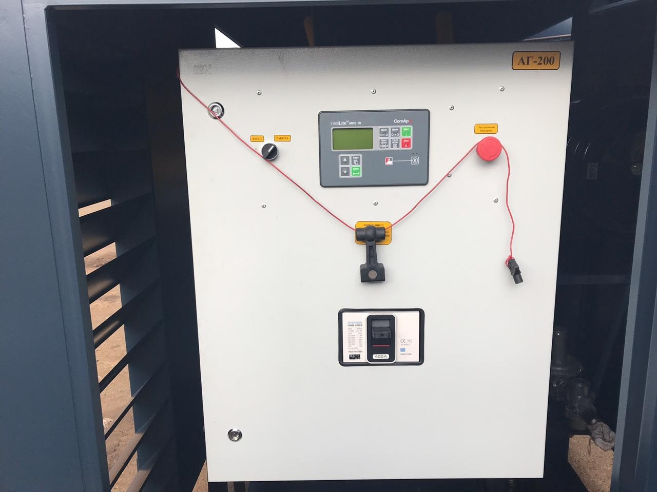

• Пульт (щит) управления 1-ой степени автоматизации с ручным запуском - цифровой дисплей русифицированный на базе контроллера InteliLite NT MRS 11/16 «ComAp» (или аналог):
 первая степень автоматизации - запуск станции по команде оператора с лицевой панели шкафа;
 подключение и отключение нагрузки оператором;
 измерение основных параметров двигателя: давления масла, температуры охлаждающей жидкости, уровня топлива в баке, напряжение батареи и зарядного генератора, частоту вращения вала генератора, время наработки станции;
 измерение основных параметров генератора: напряжение, частота и сила тока;
 включение аварийной сигнализации и останов электроагрегата по параметрам: перегрев охлаждающей жидкости, падение давления масла, низкий уровень топлива, неисправность зарядного генератора, перегрузке по току в цепях нагрузки, коротком замыкании в цепях нагрузки, выход параметров генератора за данные пределы установки.

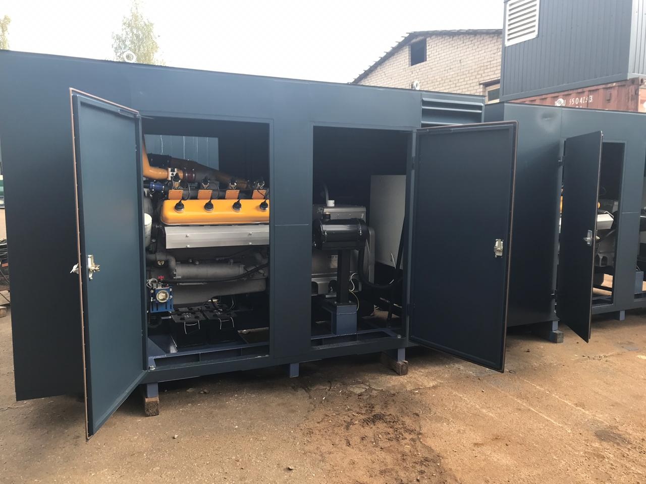

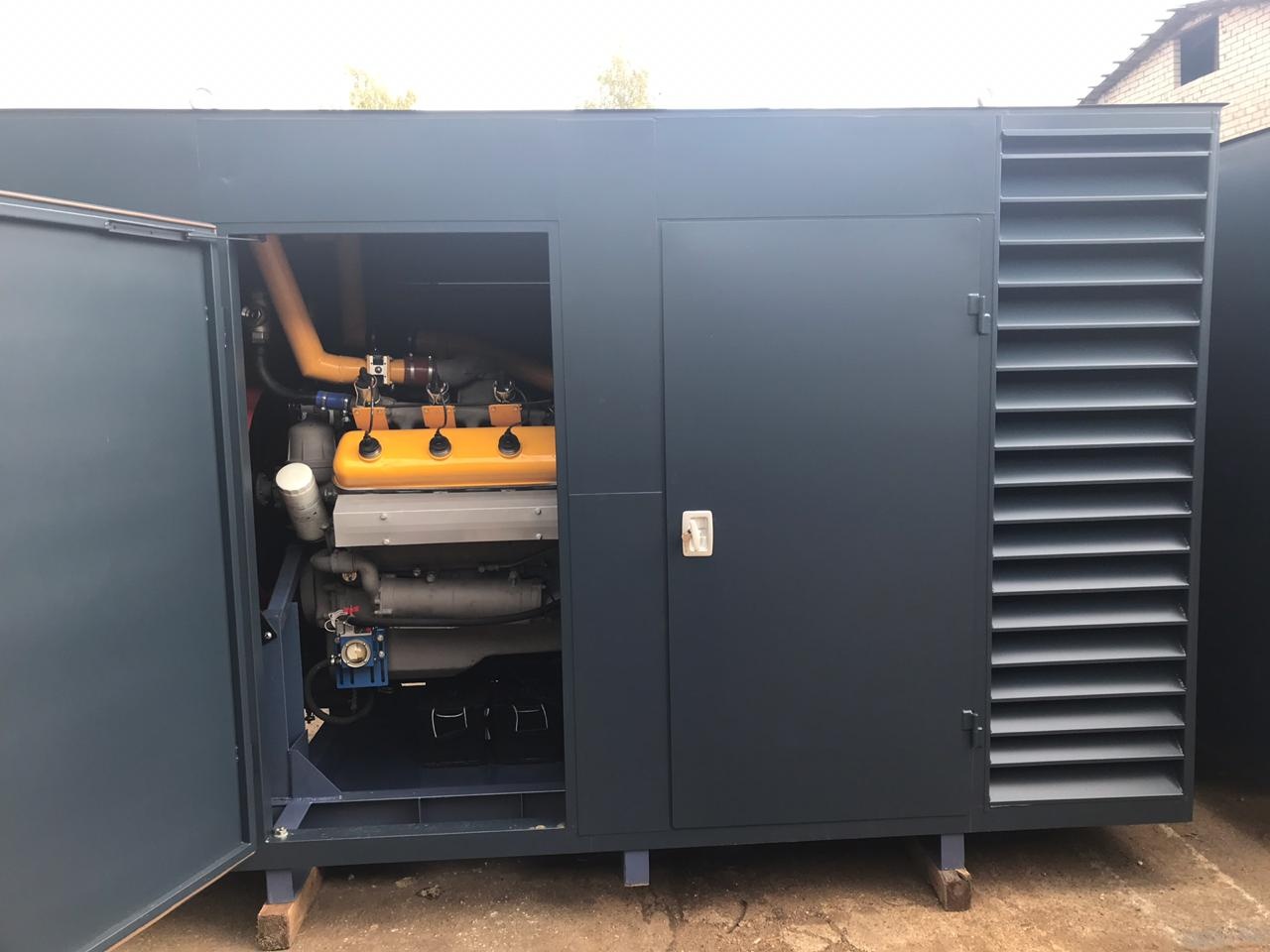

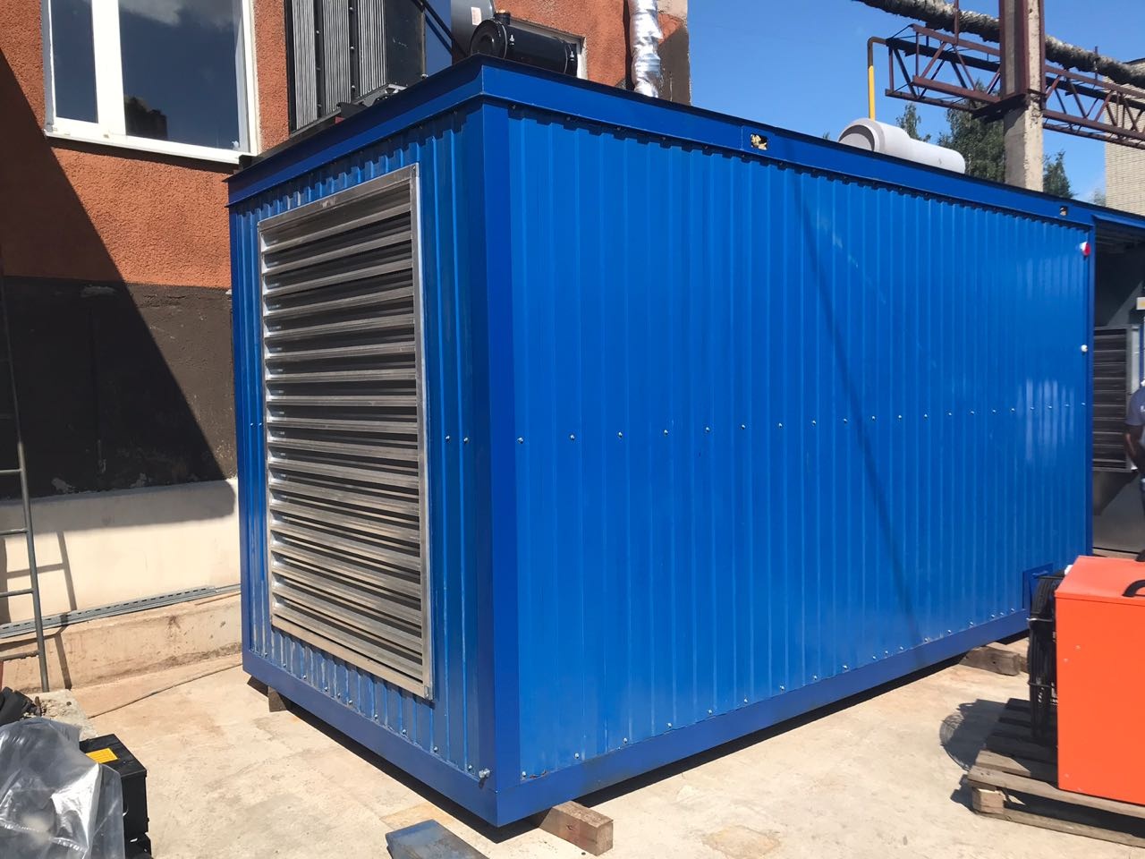

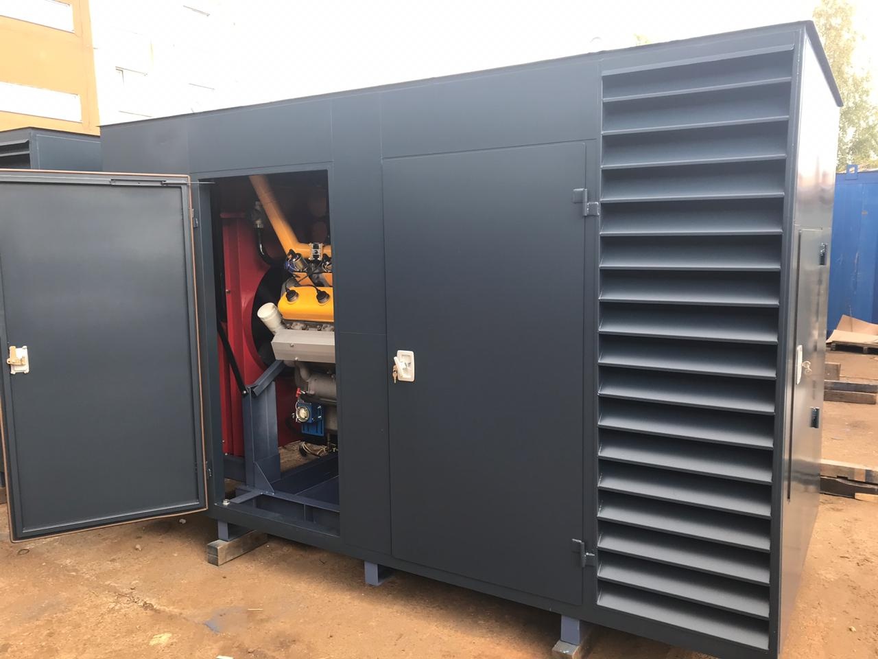

• Утепленный блок-контейнер «Север» (конструкция контейнера):
 утепленный блок-контейнер северного исполнения предназначен специально для работы в экстремальных климатических условиях, так как конструкция и применяемый утеплитель (сэндвич панели толщиной 100 мм) обеспечивает эффективную эксплуатацию в диапазоне температур от -50°С до +50°С;
 влажность: до 98% при + 25°С;
 наклон относительно горизонтальной плоскости: до 10 градусов;
 запылённость воздуха: до 0,01 г/м3; (до 0,5 г/м3; не более 3 часов);
 звуковое давление не более 70 dBA;
 степень огнестойкости: III, С1 согласно СНиП 21.01-97;
 пожарная категория: В2 (по НПБ 105-03);
 снеговой район: IV, V (СНиП 2.01.07-85);
 ветровой район: IV, V;
 сейсмостойкость: до 9 баллов;
 срок службы: не менее 20 лет;
 основа блок-контейнера - силовой металлический каркас, обеспечивающий достаточную жесткость для транспортировки.;
 в верхней части боковых стоек и на основании расположены специальные рымы, позволяющие перемещать блок-контейнер;
 стены и крыша контейнера изготовлены из сэндвич-панелей толщиной 100 мм. Внутренний и наружный лист сэндвич-панелей выполнен из оцинкованной стали с порошковой окраской, а в качестве наполнителя используется прессованная базальтовая вата. Монолитная конструкция панелей, изготовленных в заводских условиях, обеспечивает прочность стен и крыши контейнера;
 основанием контейнера служит сварная рама с днищем из металлического листа, способная выдерживать оборудование весом в несколько тонн;
 все остальные элементы блок-контейнера (окна, двери, система обогрева, вентиляция и т.д.) выполняются в зависимости от цели его использования. Все системы, которыми оборудован блок-контейнер, спроектированы для обеспечения его правильной и безопасной эксплуатации;
 температура внутри контейнера должна быть оптимальной для нормальной работы оборудования. В нем предусмотрена система вентиляции и вывода отработавших газов, а также система внутреннего обогрева;
 внутреннее пространство контейнера оборудовано системой освещения, которая питается от аккумуляторных батарей или от внешней сети, если она есть на объекте;
 блок-контейнер обязательно оборудуется пожарно-охранной сигнализацией, которая срабатывает при превышении допустимой температуры и при проникновении в контейнер посторонних лиц.
 входная дверь;
 люк ввода-вывода силовых и контрольных кабелей;
 цвет RAL синий или согласно требованиям заказчика;
 габариты блок контейнера (ДхШхВ) 4000 x 2400 x 2500 мм;
 общий вес 5500 кг;

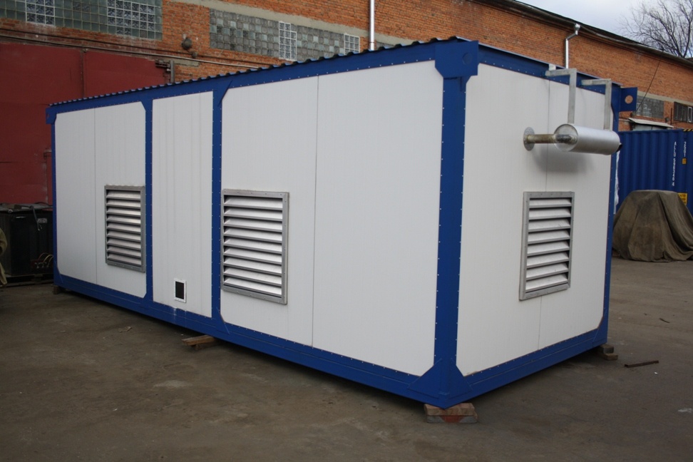

• Блок-контейнер «Север» оснащён следующими системами:
 автоматическая система приточно-вытяжной вентиляции. Система приточно-вытяжной вентиляции на основе жалюзи с электроприводом. Технологическая система вентиляции обеспечивает вентиляцию, а также необходимый температурный режим при работе ДЭС. Состоит из впускного и выпускного алюминиевого клапана с организованной герметизацией, электроприводов и наружных жалюзи обеспечивающих защиту клапана от механических повреждений.
 алгоритм управления клапанами:
- при неработающей ГПУ впускной и выпускной клапаны закрыты.
- после запуска ГПУ (появлении напряжения на выходе) выпускной и впускной клапан
открываются.
- при подаче сигнала «пожар» от системы пожарной сигнализации впускной и выпускной клапаны
автоматически закрываются.
 АСПТ – автоматическая система пожаротушения с порошковым исполнительным элементом типа «Буран»;
 ОПС – охранно-пожарная сигнализация типа «Гранит»;
 обогрев конвекторного типа 220В - для обогрева внутреннего пространства контейнера и запуска электроагрегата в холодный период времени;
 контейнер оборудован плафонами с лампочкой 24В (аварийное освещение), 220В (рабочее освещение) и проводкой с выключателями;
 аккумуляторные батареи 6СТ-190 и соединительный кабель – предназначены для питания стартера, а также системы аварийного освещения;
 система газовыхлопа;
 система собственных нужд;
 огнетушители;
• Комплект эксплуатационной документации:
 паспорт двигателя;
 паспорт синхронного генератора;
 паспорт электроагрегата;
 паспорт пульта управления;
 руководство по эксплуатации электроагрегата;
 руководство по эксплуатации двигателя;
 руководство по эксплуатации синхронного генератора;
 руководство по эксплуатации пульта управления;
 сертификат на электроагрегат;
 сертификат на блок контейнер «Север»;
• Условное обозначение электроагрегата АГ-200С-Т400-1РН:
 АГ – электроагрегат газопоршневой;
 200 – номинальная мощность, кВт;
 С – стационарный;
 Т – трехфазный переменный ток;
 400 – напряжение, В;
 1 – степень автоматизации;
 Р – водовоздушная система охлаждения;
 Н – утепленный контейнер «Север»;
• Условия поставки и порядок расчетов:
 предоплата 50% от общей суммы товара для принятия заказа в производство;
 окончательный расчет 50% производится по факту готовности или после приемки товара;
 срок отгрузки товара в течение 50-60 дней с момента зачисления предоплаты 50%;
 отгрузка товара осуществляется со склада продавца из г.Тутаев, Ярославская область;
 гарантийные обязательства составляют 18 месяцев с момента отгрузки или 3000 м/ч в зависимости от того, что наступит раньше.
Предлагаемое к поставке оборудование новое отечественное, не бывшее в эксплуатации, невосстановленное, не снятое с производства. Оборудование соответствует стандартам качества, упаковки и маркировки. Качество товара подтверждается паспортом предприятия-изготовителя, всероссийскими сертификатами соответствия. Оборудование испытывается под нагрузкой, если необходимо, составляются соответствующие акты.
