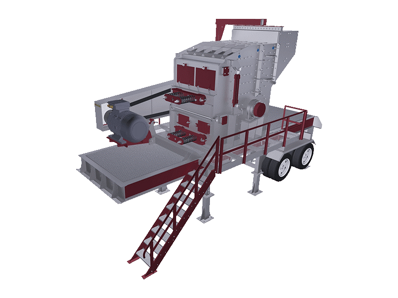

Передвижная дробильная установка PI-2 представляет собой сочетание:
- Загрузочный бункер с вибрационным питателем
- CPI-1415 Первичная ударная дробилка
- Обводной транспортер (для извлечения почвы)
- Подающий конвейер между первичной ударной дробилкой и вибрационным грохотом
- Вибросито с 3 или 4 палубами
- Конвейер обратной связи от вибрационного грохота до ударной дробилки
- Складные конвейеры складского типа
- Колесное передвижное шасси с гидравлическими опорами
- Система автоматизации с ПЛК и пультом дистанционного управления
- система удаления пыли
Дизельная электрическая генераторная установка (опция)

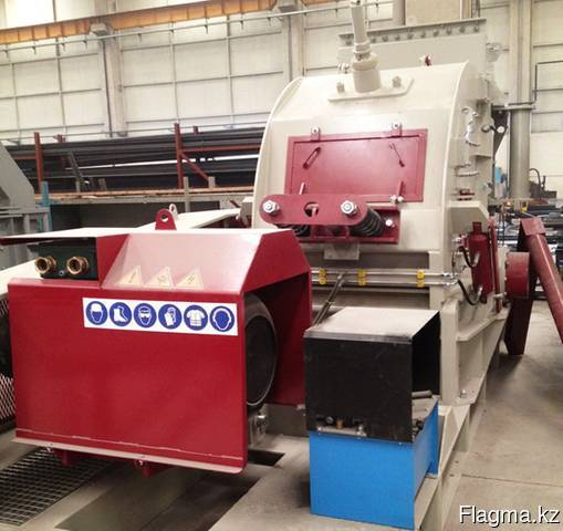

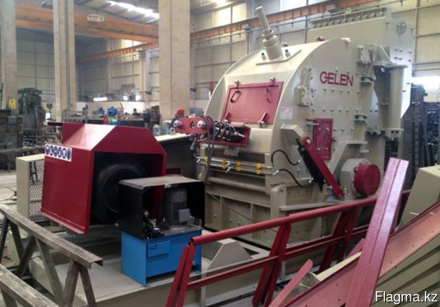

Первичная ударная дробилка:
Размер ротора: 1.500 x 1.250 мм
Прочный корпус, ротор и установочные блоки
Двигатель: 250 кВт, двигатель 1500 об / мин, марка EMTAŞ Макс.
Размер подачи: 900 x 900 мм
Гидравлическая система открывания и
Простой механизм регулировки включены. Производительность 200 - 250 т / ч
Регулировка скорости - возможна.
Основные характеристики наших первичных ударных дробилок:
- высокая производительность
- Высокий коэффициент уменьшения
- Производство высокоточных материалов
- кубический продукт
- Простота обслуживания
