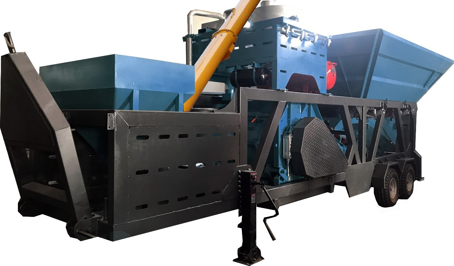

Мобильный бетонный завод Polygonmach РАС60 (40-60 м3/час) Турция.
1. Бункера агрегатного материала – 4 x 5 m3
2. Агрегатный весовой бункер –1 m3
3. Общий подающий конвейер – 600 мм x 4.000 mm
4. Миксер:  Планетарный
5. Цементный весовой бункер - 600 kг
6. Система взвешивания воды – 300 л.
7. Система хим. добавки – 20 л..
8. Мобильные Шасси
9. Система управления полу - автомат
10. Емкость хранения и подачи цемента
11. Шнек цементный
12. Конвейер подачи бетона – 600 x 10.000 mm
Максимальная производительность : 40-60 m³ /час
Рабочее напряжение: 380 V – 50 Hz, 70 Квт.
Транспортные Размеры установки: Доставка в контейнере 40 'OT

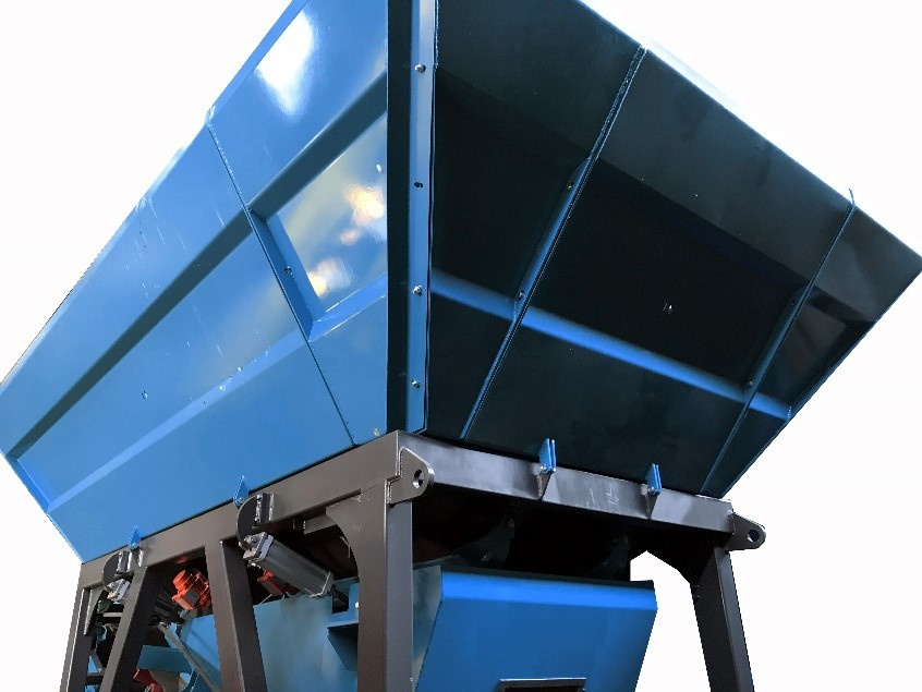

Бункеры агрегатных материалов:
Общий объем: 20 m3
Количество:4 шт. x 5 m3
Материал: St 37 – 4-5 mm
Разгрузочные заслонки: 4
Система разгрузки: Электро-пневматич.
Цилиндр: 800 x 300 mm, Brand: Pemax
Корпус усилен от деформации.
Вибратор песочного отделения: 1 шт., 0.37 kW
Вибратор: OLI (Italy)

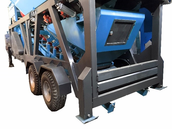

Агрегатный весовой бункер:
Взвешивающая емкость бункера: 2 500 kг
Вибратор : 1
Загрузочные ячейки: 4 x 2000 kg
Агрегатный весовой конвейер:
Размер конвейер: 600 x 4.000 mm
Электромотор : 5.5 kW, 1450 rpm, EMTAŞ Редуктор : Dissan, усиленный тип
Подшипники: FAG or SKF Brand для тяжелых условий работы.
Транспортер: Quality EP 125, Количество слоев: 4, Толщина: 10 mm
Марка ленты: Derby
Кнопка аварийной остановки.

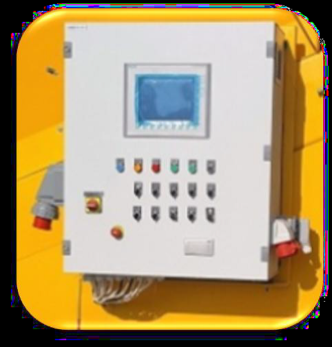

Система управления:
Система автоматизации включает:
* Панель питания и переключатели
* Контрольные клеммы дозирования
* Полуавтоматический блок управления
* Панель контроля воды
* Индикаторы взвешивания
Электронными компонентами являются Siemens Brand

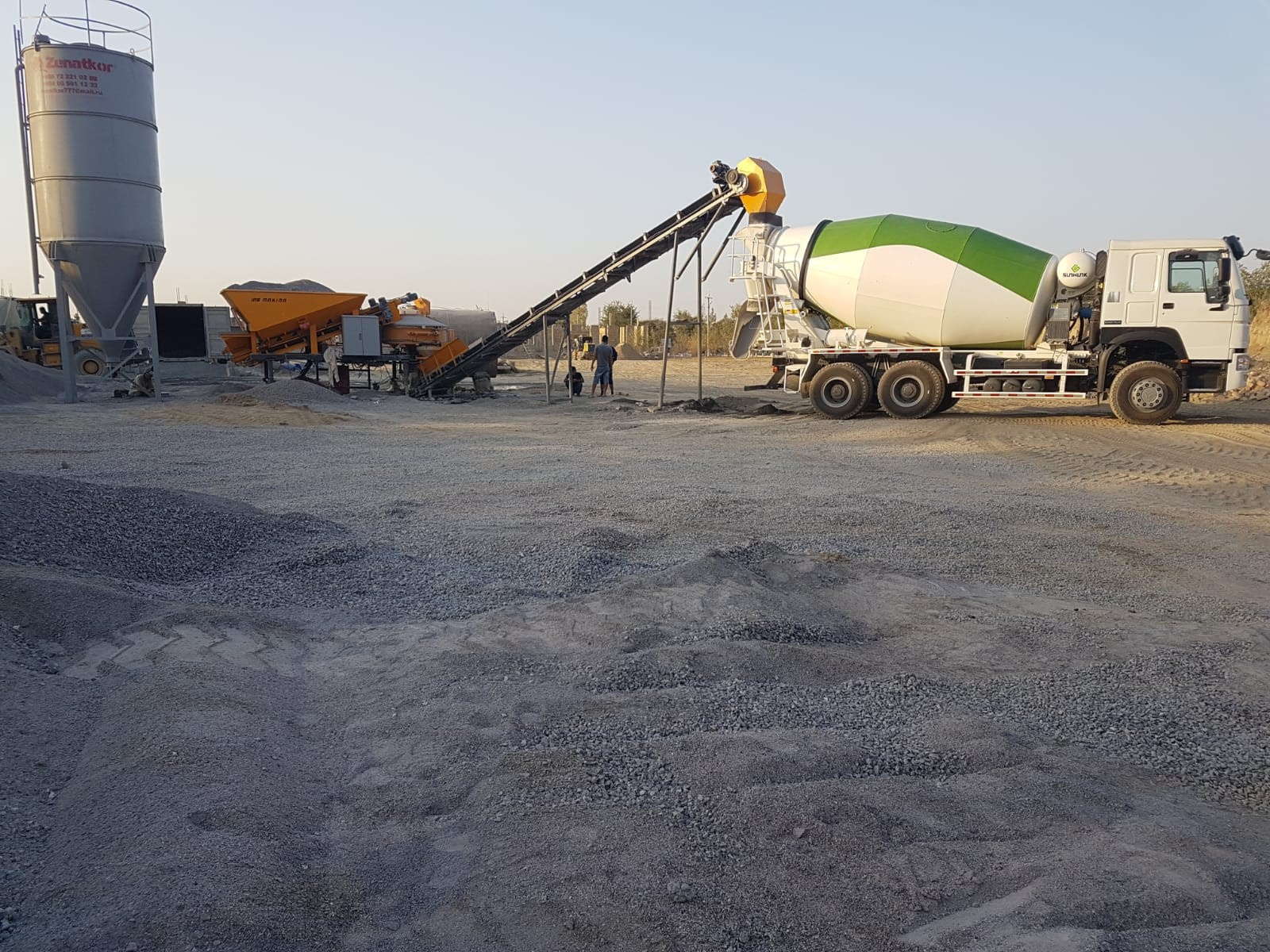

Цементный силос:
Объем: от 50 т и более
Цементный шнек:
Размер: Ø 193 x 6.000 mm
Motor : 5.5 kW
Brand : WAM (Italy)

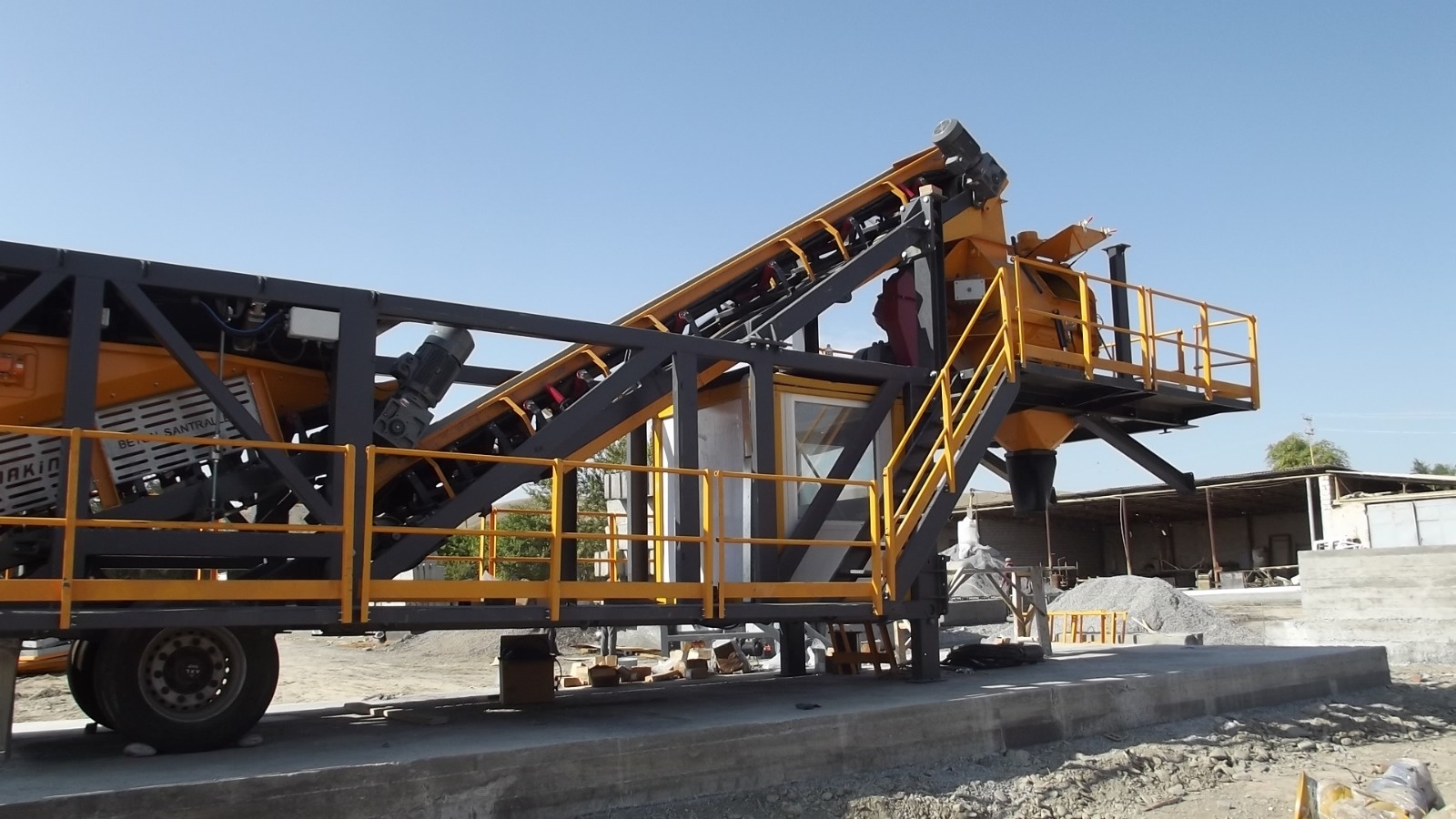

Конвейер подачи бетона :
Размер: 600 x 10.000 mm
Толщина: листовой металл – 4 mm
Мотор : 7.5 kW, усиленный
Усиленный корпус подшипника.
Лента: EP 125, Количество слоев: 4,
Толщина: 10 mm
Марка: Derby
Кнопка Аварийной остановки.
Приводы: Ø273 mm, 5 mm толщина.
Приводы покрыты резиной.
