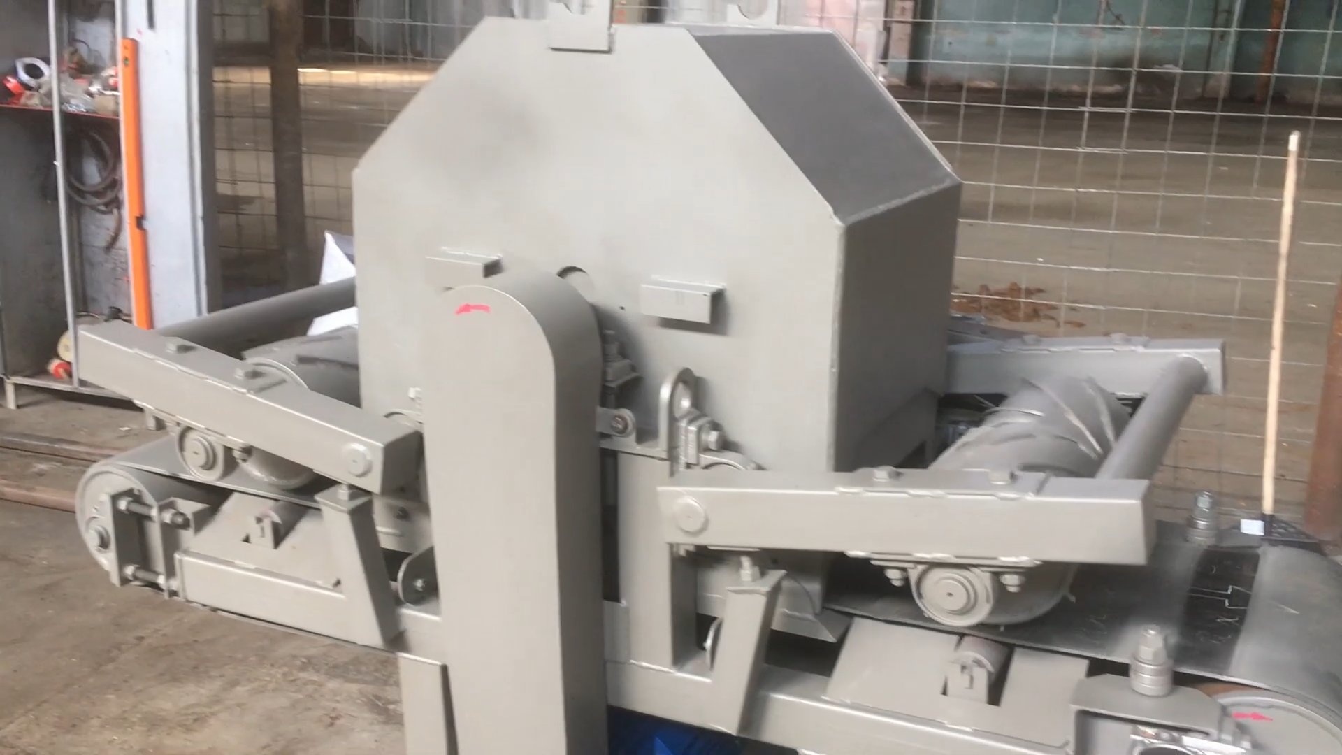

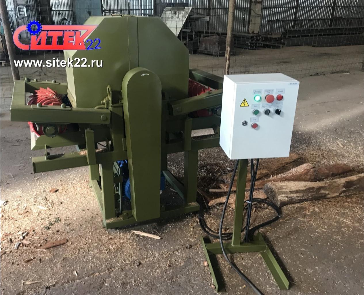

Окорочный станок для горбыля ОСГ–500 - высокопроизводительный станок проходного типа.Станок предназначен для снятия коры с древесных отходов деревоперерабатывающих предприятий, для подготовки...
ООО «СИТЕК22»Окорочный станок для горбыля ОСГ–500 - высокопроизводительный станок проходного типа для окорки горбыля.
Окорочный станок для горбыля ОСГ–500 - высокопроизводительный станок проходного типа.Станок предназначен для снятия коры с древесных отходов деревоперерабатывающих предприятий, для подготовки отходов к измельчению. Щепа, полученная после измельчения, наилучшим образом подходит для получения пеллет, топливных гранул, топливных брикетов, древесного угля и листовых материалов.
Быстроизнашиваемый расходный инструмент отсутствует, ввиду применения специальных короснимателей.
Станок состоит из следующих основных частей: Рама, транспортёр нижний с электромеханическим приводом, транспортёр входной с электромеханическим приводом, транспортёр выходной с электромеханическим приводом, окорочная головка, блок управления. В дополнительную комплектацию входят рольганг входной и рольганг выходной.
Станок снабжён частотным приводом, что позволяет настраивать скорость обработки под качество и сорт древесных отходов.
Технические характеристики:
Максимальная ширина обрабатываемого лесоматериала, см.: 48;
Максимальная высота обрабатываемого лесоматериала, см.: 15;
Максимальная длина обрабатываемого лесоматериала, см.: от 120 и выше;
Производительность: 4м./куб час
Скорость обработки, м/мин.: 10-20;
Питающая электрическая сеть, В (при 50 Гц): Зх380;
Общая потребляемая мощность, кВт.: 9;
Габаритные размеры станка (без рольгангов), мм.:
Длина: 3000;
Ширина: 900;
Высота: 1400;
Масса станка (без рольгангов), кг.: 600

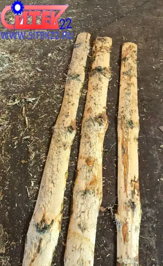

Окорочный станок ОСК–900 предназначен для снятия коры с бревен, в том числе с короткомерных стволов, длиной от 750 мм.Станок комплектуется цепным конвейером подачи бревен и ленточным конвейером...
ООО «СИТЕК22»
Окорочный станок ОС -200 производства ООО «СИТЕК22» предназначен для снятия коры с бревен и заточки кольев. При окорке вместе с корой удаляются песок, или различные включения, попадающие в кору...
ООО «СИТЕК22»
Окорочный станок ОС – 400 производства ООО «СИТЕК» предназначен для снятия коры с бревен. Окорочный станок ОС – 400 производства ООО «СИТЕК» предназначен для снятия коры с бревен. Станок...
