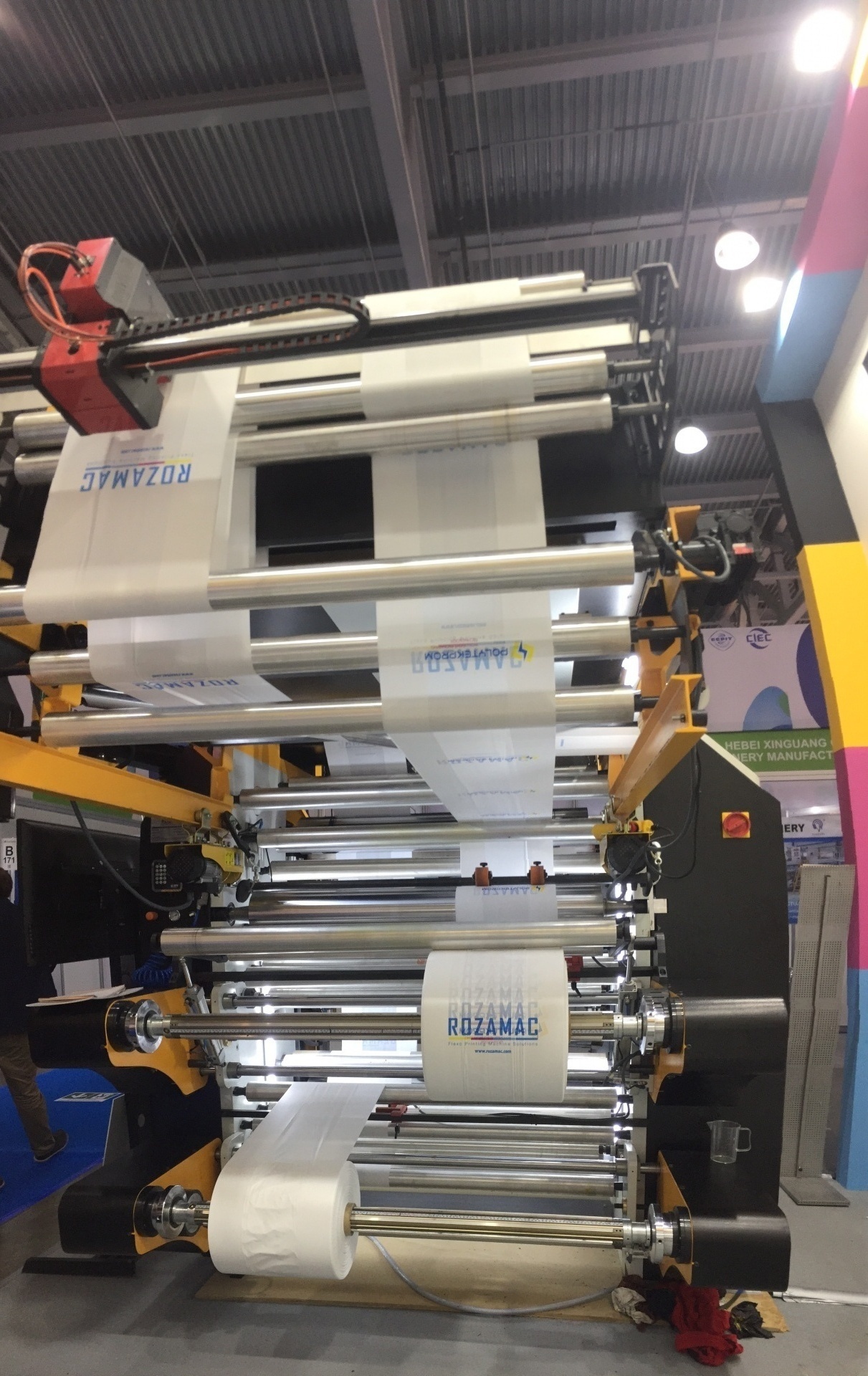

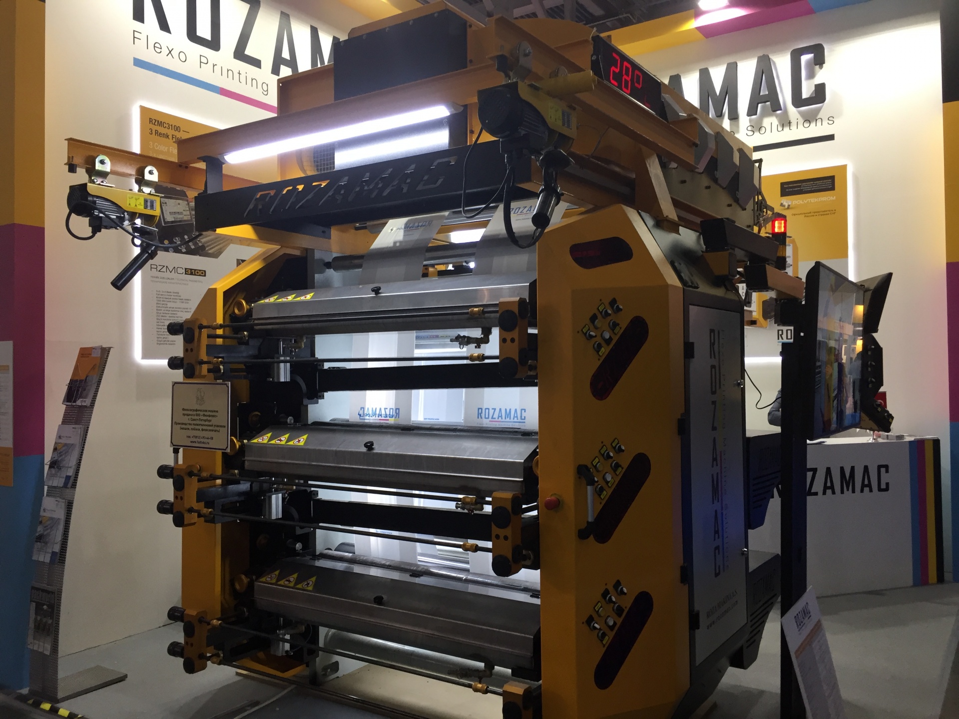

ROZAMAC· Турция Флексографические печатные машины

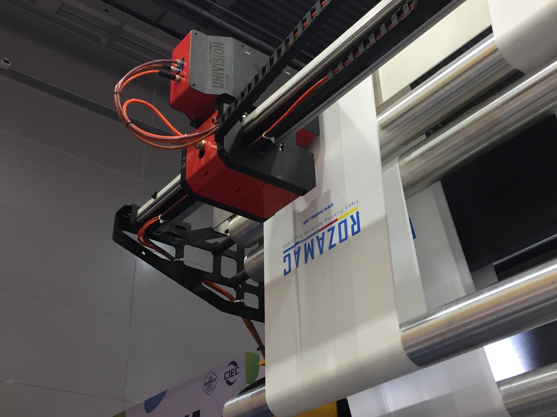

Флексопечатная машина 3-х цветная (3+3, 3+0)
Обновлено 08.04.2026 213686
Флексопечатная машина 3-х цветная с возможностью  печатать 3 рисунка спереди и 3 сзади.
Количество цветов
3
Ширина материала, мм
1100 mm
Ширина печати, мм
1000 mm
Длина печати, мм
250-1000 mm
Максимальная скорость печати, м/мин
200-250 m/dk.

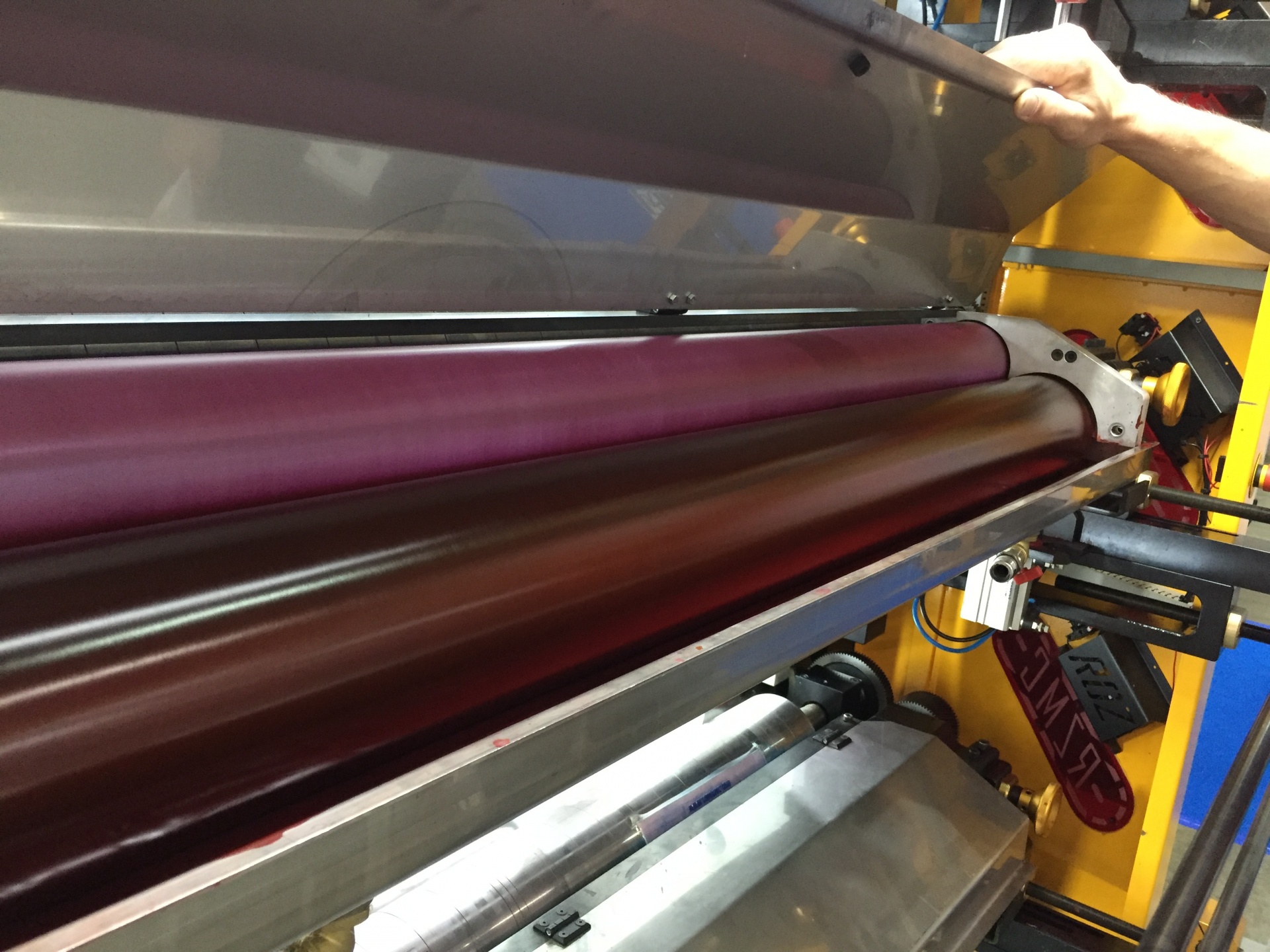

Анилоксовый вал
Металлический  анилок
Печатный вал
Металлический (Хромированный (100 микрон)
Формный вал, D
 (2 Комп) 400 -450 мм
Толщина: флексоформы / скотча, мм
1,14-284
Диаметр размотчика, мм
700 мм
Диаметр намотчика, мм
700 мм
Максимальный вес рулона, кг
100
Способ сушки
Электронагрев (воздушное) Между цветовым каналам п
родувкой горячим воздухомсушильном печь на верхней части
Используемый материал
PE, LDPE, HDPE,
Варианты печати
3+0/3+1/3+2/3+3
 Система печати
специальное клише на валу переносит краску на
поверзность материала (плёнку)
Серво-двигатель
6 шт
Пневмо вал
2 шт
В Стоимость входит:
ü  Анилоксовый вал
ü  Встроенный механизм (Кран) для подъема формных валов
ü  Встроенный механизм (Кран)  для снятия  бобины
ü  Гидровлический подъем бобины

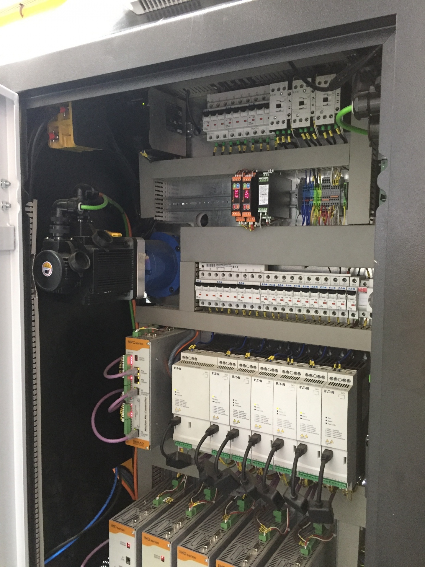

ü  Автоматический Система край контроль
ü  Автоматический контроль давления(Контроль натяжения) MAROBEL & RE
ü  Электрическая система OMRON -ABB
ü  2 комплект печатный вал 40-45  cm
ü  Неопреновый резиновый вал
ü  Воздуходувки с нагревательными туннелями для межкрасочной сушки
ü  Цифровой счетчик количества печати
ü  Главный двигатель пер тока с инвертором
ü  Регулирование температуры нагрева для нагревательного туннеля (+_ )
ü  Главный двигатель
ü  Главный редуктор  двухсекционный литой тип модели

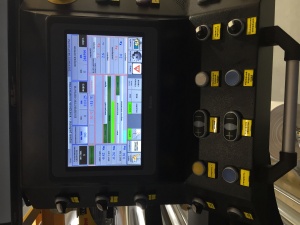

ü  Верхняя воздуходувка двигатель
ü  Сенсорный экран OMRON-ABB
ü  Серво-двигатель 6 шт
ü  Пневмо вал 2 шт
