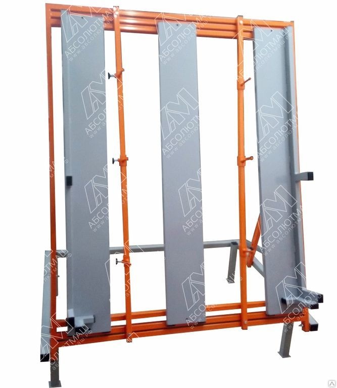

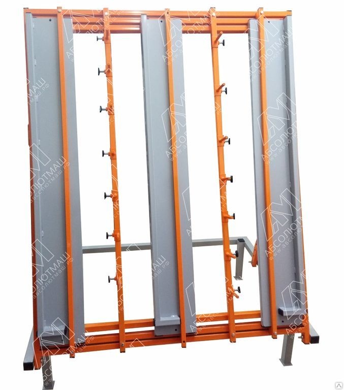

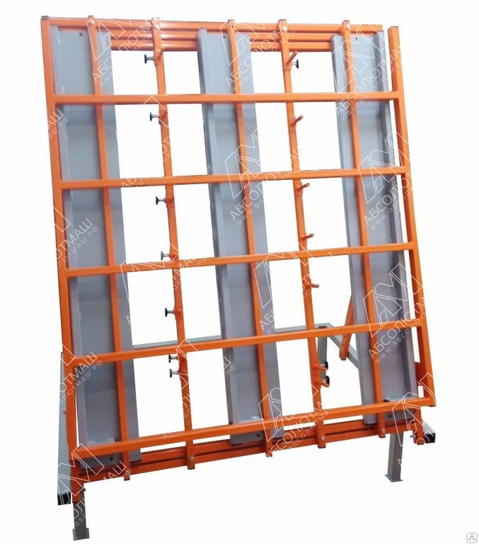

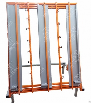

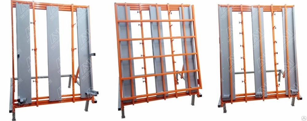

Линия для производства высококачественных поддонов может быть полностью готова к запуску за 1 день. В ее составе кондуктор для сборки лыж поддона, кондуктор для сборки настила поддона, а также кондуктор для финишной сборки.
