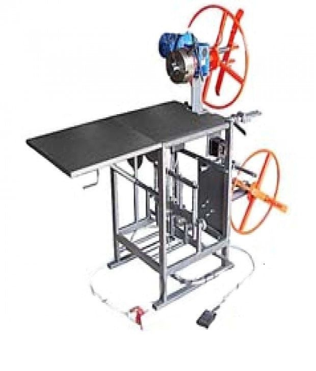

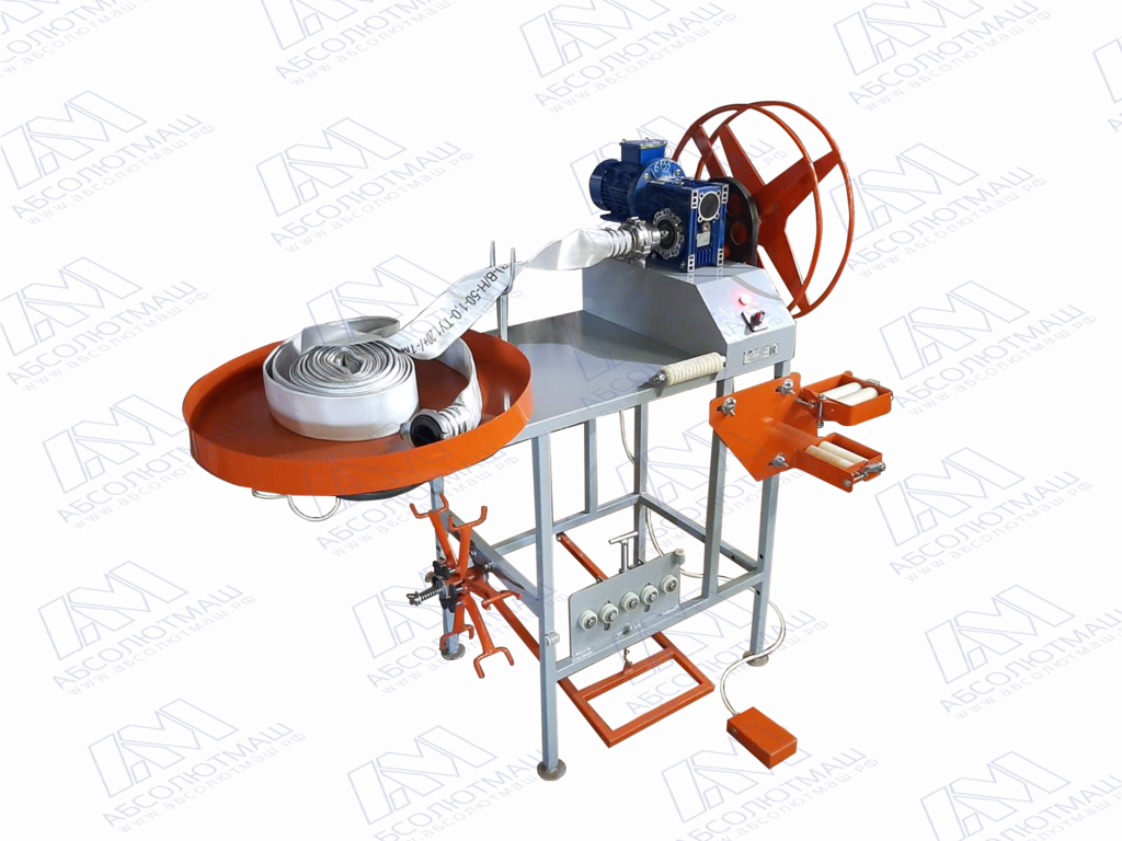

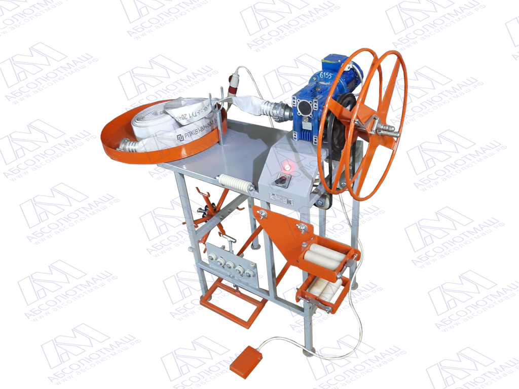

Станок для навязки и перекатки пожарных рукавов АМ.СНП.05
Обновлено 18.01.2023 213847
Специальное оборудование для обслуживания пожарных рукавов представляет собой комплекс устройств, предназначенных для поддержания рукавов в рабочем состоянии, продления срока их службы.
Особенности хранения и проверки изделий
Пожарные рукава требуется периодически расправлять, проверять на пригодность, перекатывать не реже одного раза в квартал. Хранят изделия на специальных мобильных стеллажах. Простые рукава наматываются на катушку, гофрированные – складываются в гармошку. Перекатка производится на специальных станках, исключающих перекручивание рукава.
Каретки обеспечивают протяжку рукавов через рукавомоечную машину с последующей намоткой изделия на барабан. Моечные установки работают от сети 380 В и применяются в мастерских, занимающихся обслуживанием и ремонтом пожарного оборудования.
Сушка пожарных рукавов производится на специальных установках типа АИСТа или в шкафах, средств защиты органов дыхания, дыхательных аппаратов – в сушильных шкафах. В зависимости от размера и конструкции шкаф позволяет дезинфицировать и хранить до 32 масок одновременно.
Для проведения гидравлических испытаний и проверки рукавов на герметичность существует специальная установка. Она тестирует изделия на возможные дефекты, способные вызвать потерю герметичности системы. Протечки устраняются вулканизатором. Для проведения гидравлических испытаний нескольких пожарных рукавов разного размера применяются коллекторы-переходники.
Различные дефекты пожарных рукавов можно устранить с помощью наложения прорезиненных ленточных или кольцевых заплат. Ремонт проводится на специальных стеллажах с помощью резинового клея.
Техническое описание:
Навязка соединительных головок,  от 51-150 мм, штук в час
20
Перекатка на новое ребро пожарных рукавов от 51-80 шт/час 10
Редуктор, об/мин14
Номинальная мощность электродвигателя, кВт0,37( 0,55)
Напряжение питающей сети, В220В
(опция - 380В)
Частота тока, Гц50
Род тока питающей сетиОднофазный
Габариты, Д/Ш/В мм1760/760/1370
  • Раздвижной патрон для быстрой смены головки рукавов разного размера (от 51мм до 77 мм)
или Раздвижной патрон для быстрой смены головки рукавов разного размера (от 51мм до 150 мм)
  • Встроенный бухторазмотчик исключает из технологического процесса необходимость применения станка для перемотки проволоки (ТЦ-16)
Комплектность
Масса, кгне более 80
Окраска полимерно-порошковая
Возможно модификация с патроном или гайкой с 51-77 рукава или 51-150.
Так же можно добавить колеса для перемещения станка в помещении.
