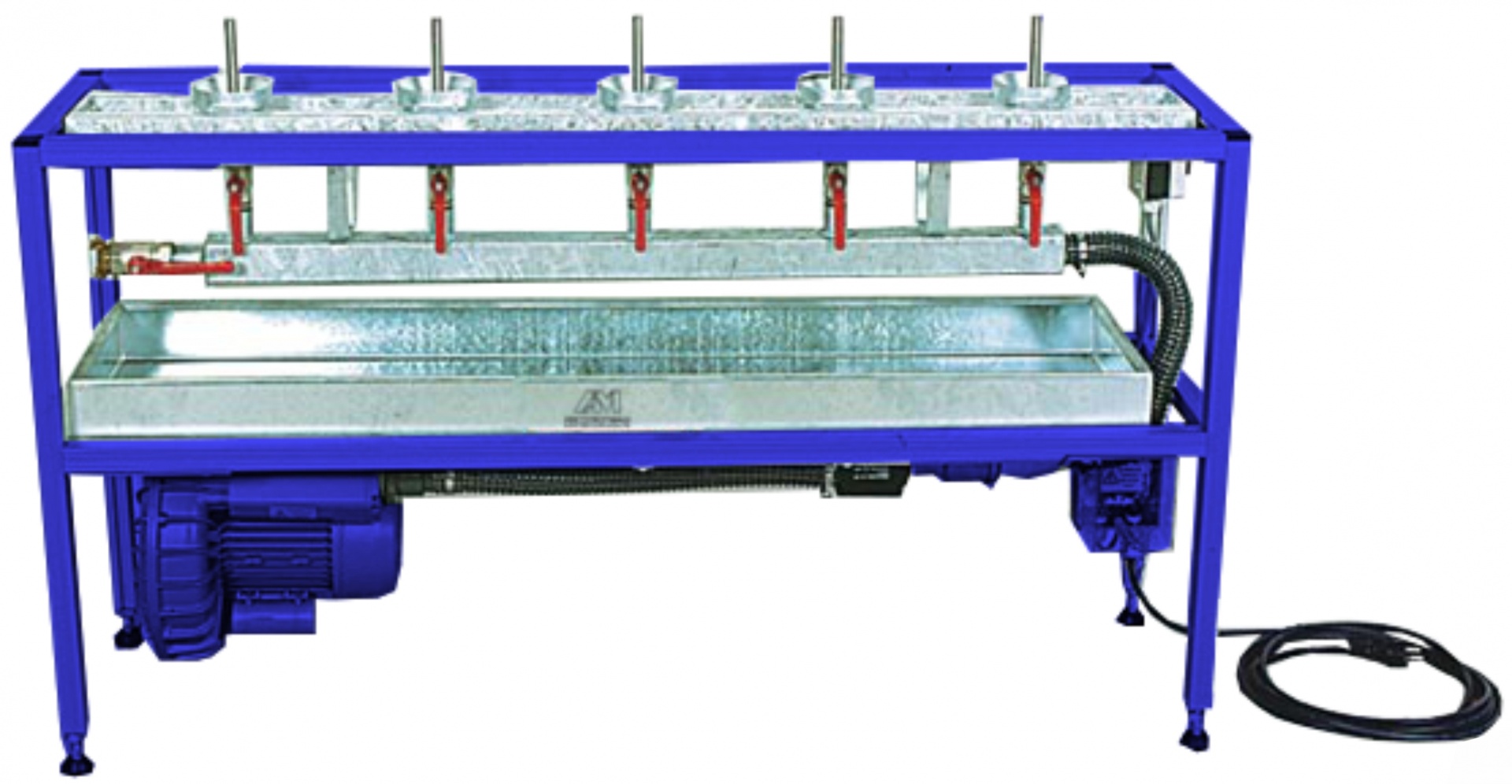

Устройство для сушки баллонов АМ.СБ.01
Обновлено 18.01.2023 213854
Устройство сушки баллонов предназначено для сушки стальных или алюминиевых баллонов для сжатого воздуха посредством подачи разогретого воздуха. Баллоны подвергаются сушке после проведения гидравлических испытаний. Баллоны устанавливаются горловинами вниз, к каждому баллону подводится трубка, по которой горячий воздух подается с помощью компрессора, управляемого термостатом. Остатки воды из баллонов стекают в специальный лоток. Время сушки можно установить таймером.
Количество одновременно обрабатываемых баллонов                         5 шт.
Мощность воздухонагревателя                                                         2,2 кВт
Мощность компрессор с боковым каналом                                       0,75 кВт
Напряжение сети                                                                               220 В
Род тока питающей сети                                      переменный, однофазный
Окраска                                                                                    порошковая
Габариты, ДхШхВ                                                              860х1340х370 мм
Масса                                                                                    не более 55 кг
Гарантированная на покрытие 5 лет
Гарантия на станок 1 год
