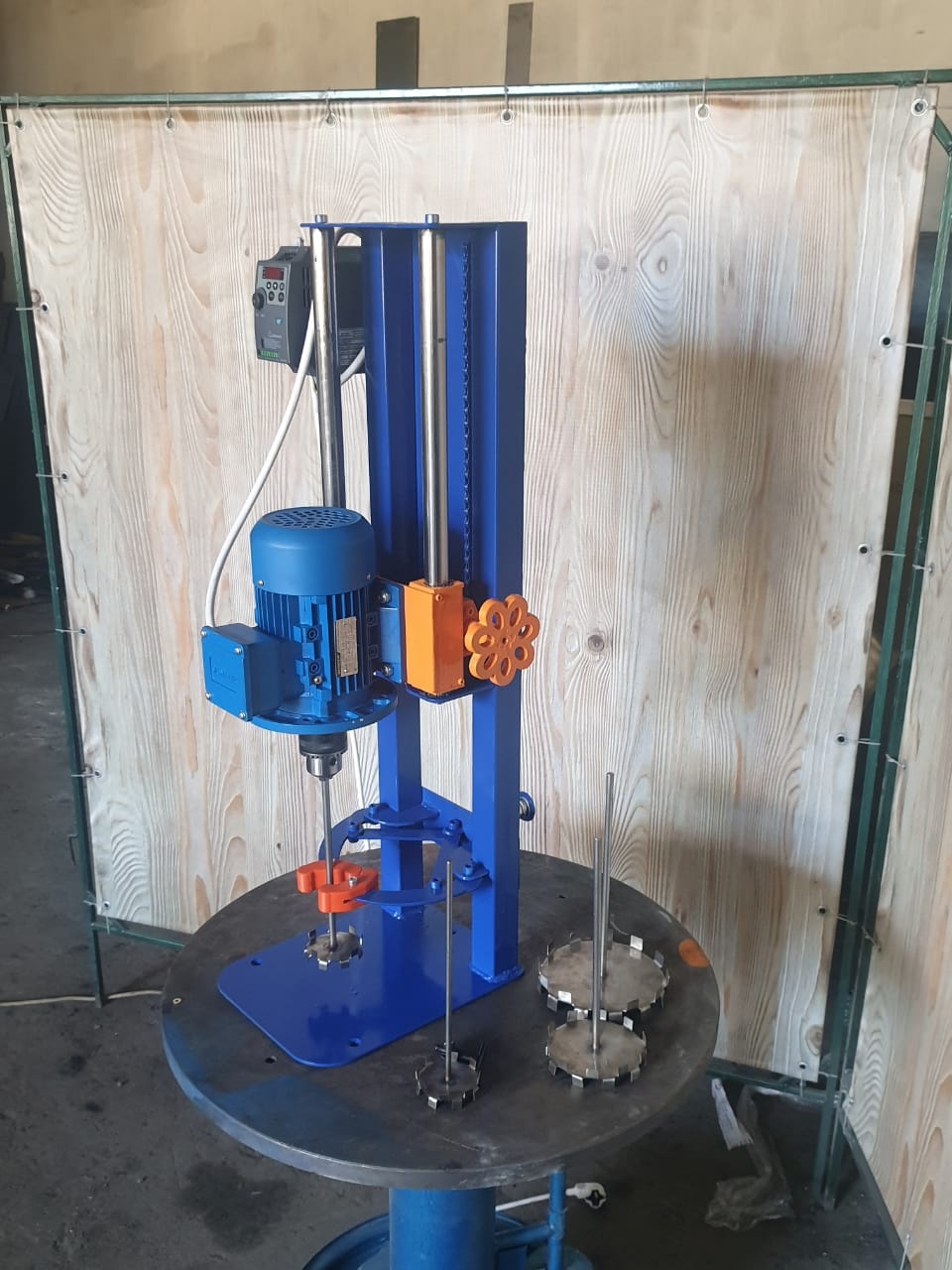

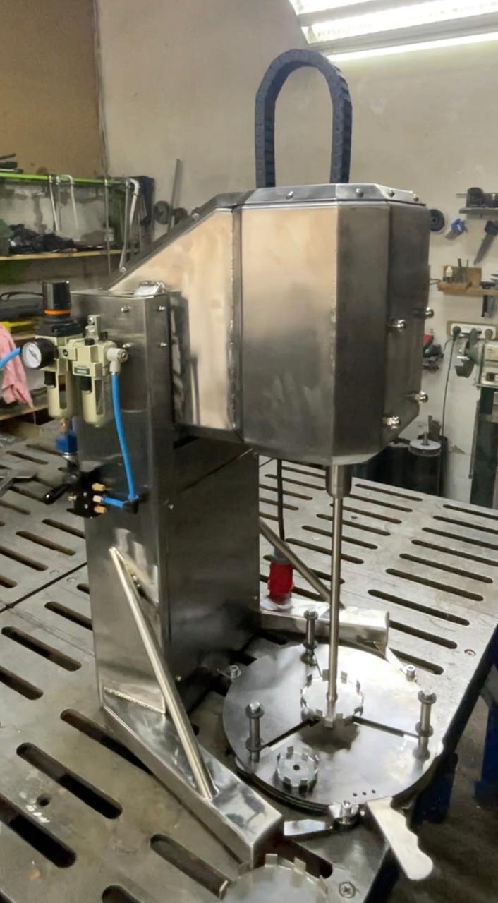

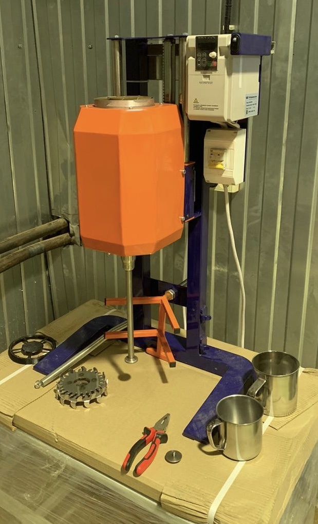

Диссольвер лабораторный с электрическим подъёмным механизмом. Диссольвер лабораторный на 1.5 кВт - есть в наличии! ★ Производство смесителей с высоким усилием сдвига, высокоэффективных...

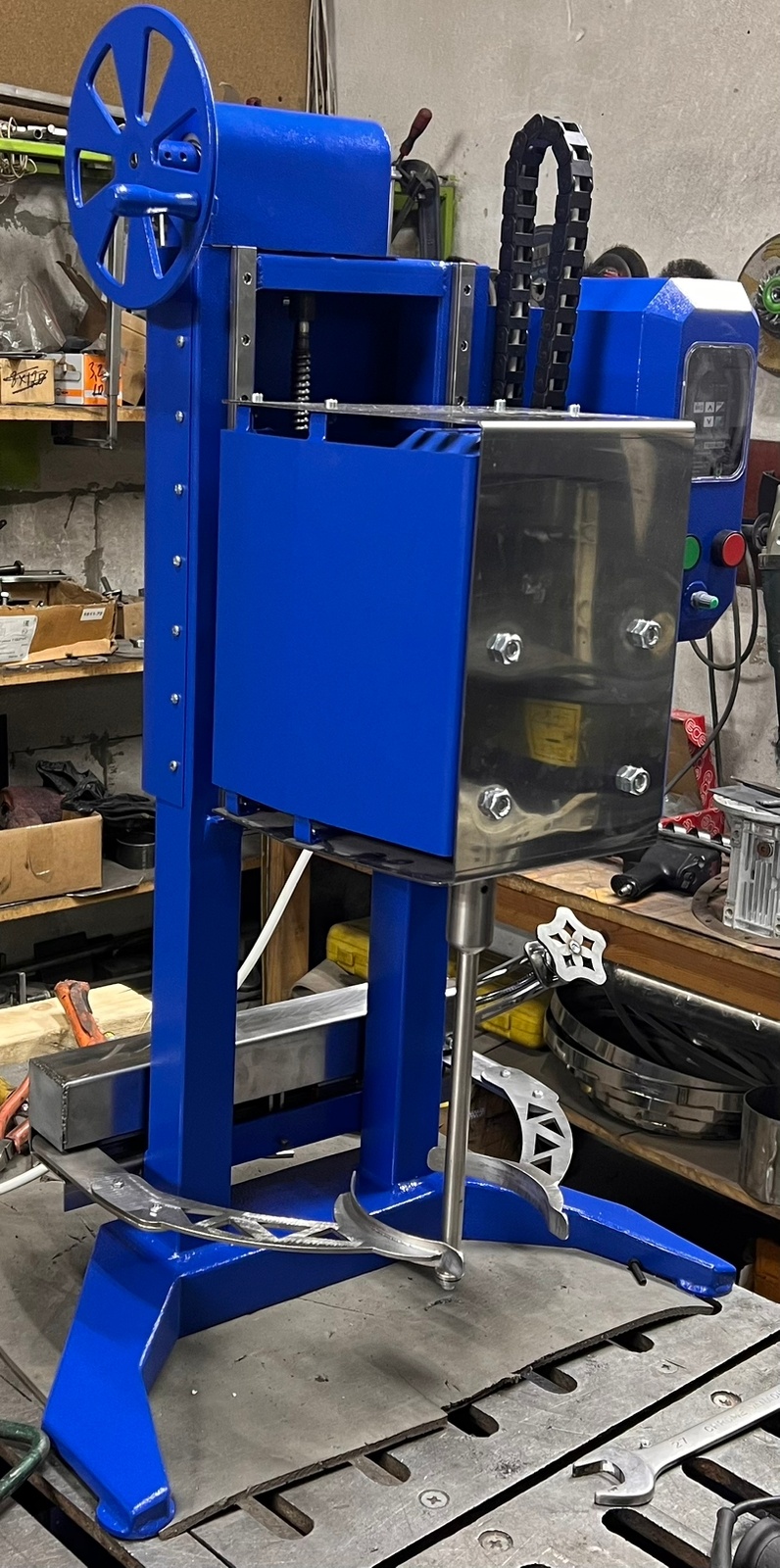

Предназначен для пробного диспергирования различных компонентов при производстве красок, смешения пигментов, красителей и других материалов средней твердости в жидких средах.
Технические характеристики и варианты поставки:
- со сменной и стационарной тарой (пластик, нержавеющая сталь),
- корпус смесителя (нержавеющая сталь),
- объём ёмкости от 0,01 до 15 л,
- частота вращения от 0 до 3000 об/мин,
- мощность от 0,18 до 2 кВт,
- насадки для смешивания различных конфигураций (нержавеющая сталь),
- питание 220 V.
