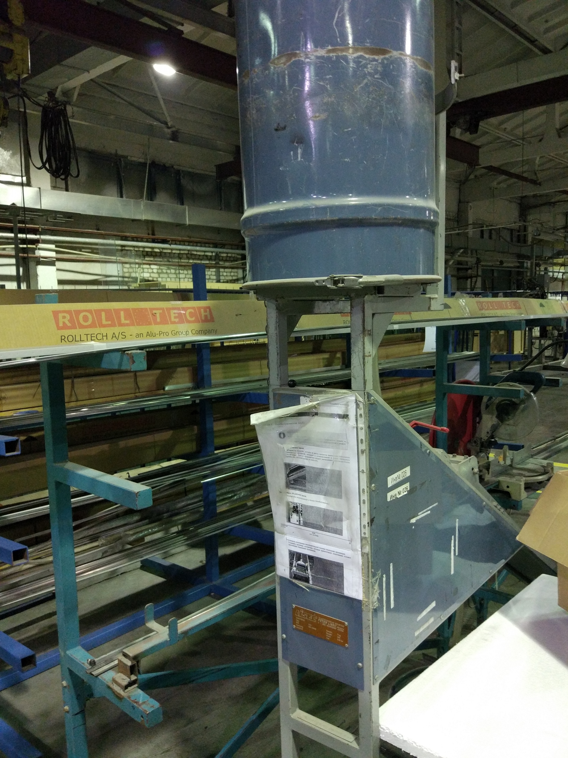

ООО«Гальвано»Станок сконструирован как стационарная машина с наклонным суппортом (наклон порядка 32°) для поддерживания профиля в процессе наполнения. Наполнение рамочки происходит путем вибрации рабочей части установки. Бочки с абсорбентом (до 30 кг) расположены на верху машины. Шланг подачи материала на распределительную головку соединен с крышкой бочки абсорбента. Машина не нуждается в остановке в момент, когда профили вставляются в наполняющую головку. Это обуславливает непрерывный и продолжительный процесс наполнения. Ширина наполняющей головки для приема дистанционной рамки 120 мм.
Лишний абсорбент пересыпается в закрытую бочку в нижней части машины и может быть использован снова. Шланги подающей и собирающей бочек, подающие материал, могут быть перекрыты, чтобы избежать проникновения влаги.
Производительность наполнения, при условии, что машина работает постоянно, и профили меняются, до 5000 реек 1-метровой длины в течение 8 часов. Возможно одновременное наполнение нескольких дистанционных рамочек.
Ширина профиля 6 - 24 мм
Высота профиля 6 - 8,5 мм
Длина профиля 50 - 2500 мм и более
Расход воздуха около 130 л/мин
Давление 6 Бар
