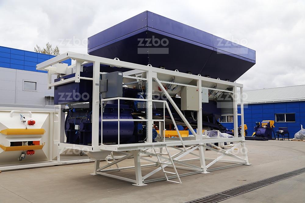

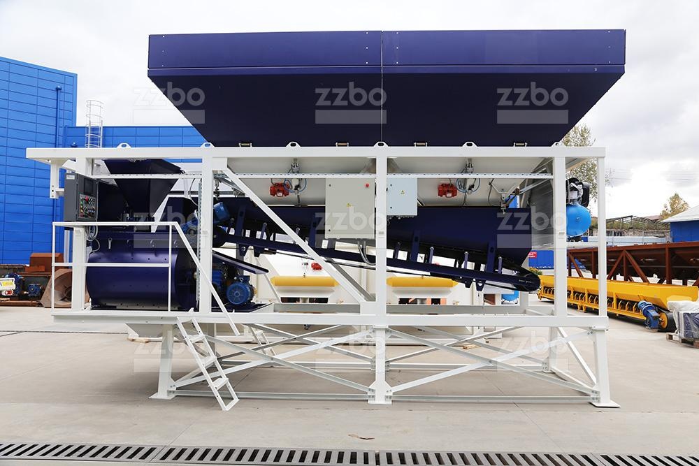

Приобъектный мобильный бетонный завод МОБИЛ-45, производительностью до 45 кубов бетона за час работы.
Перевозка в одном 40 тонном контейнере или еврофуре.
Завод поставляется уже полностью готовым к работе, не требует настройки, наладки и подготовки фундамента.
Устанавливается на открытой площадке, на любую плотную поверхность без подготовки или любом помещении с высотой потолка не менее 5 метров.
Ввод в эксплуатацию — это подключение напряжения 380 вольт и подача водоснабжения. Занимает не более двух часов!

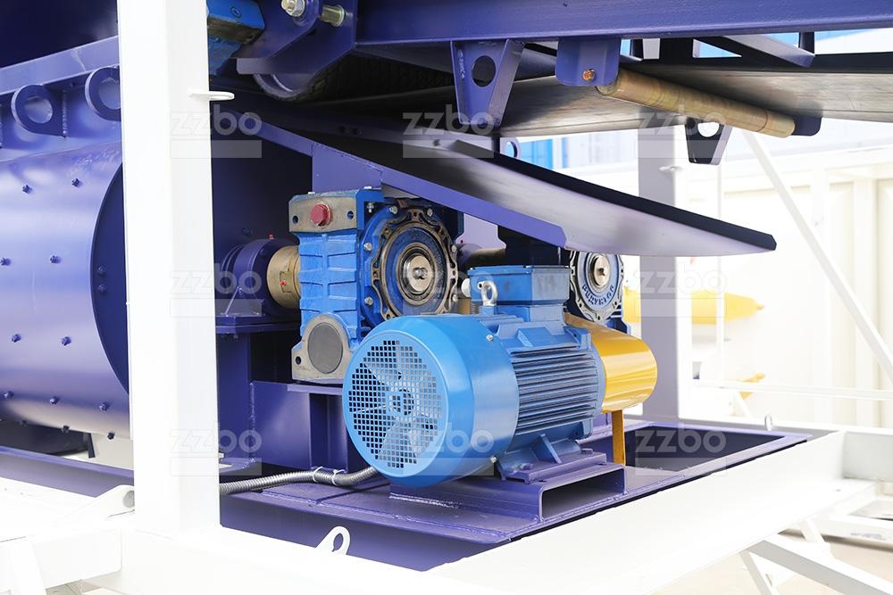

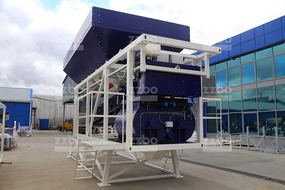

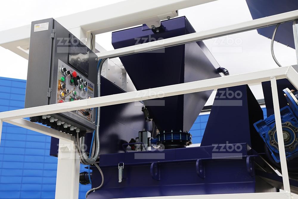

Двухвальный  бетоносмеситель БП-2Г-750.
Объем 750 литров. Бетоносмеситель принудительного типа, двухвальный. С горизонтальным расположением валов. Общее количество лопастей — 14.  Мощность привода смесителя 11 кВт. Вращение валов с частотой 36 оборотов в минуту.
Спицы типа «Кулак», регулировка вдоль вала. Лопасти толщиной 16 мм из износостойкого высокопрочного чугуна толщиной 16 мм, регулируемые. Позволяют настроить зазор.
Броня также из изностойкого чугуна толщиной 10 мм, сменная, крепится на болтах. Срок гарантии до износа не менее 2 лет или 40 000 кубов бетона.
Выгрузка производится через пневмозатвор Camozzi
За один цикл производится 0,5 куба бетона. Цикл длится около 40 секунд. Таким образом 1 куб бетона производится за полторы минуты работы установки МОБИЛ-45.

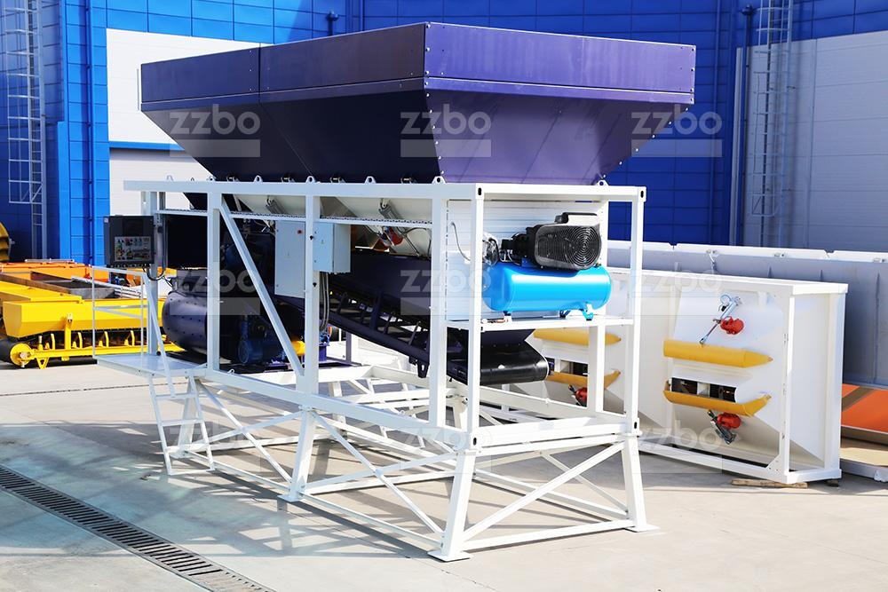

Дозирующий бункер ДК-24.
Обладает большой вместимостью 24 кубов инертных материалов. Это два бункера объемом по 12 куб. метров.
Большая загрузочная ширина бункеров — 3 метра
Конвейер снабжен шевронной лентой и футерованным барабаном.
Конвейер весовой, на подвесных тензодатчиках CAS (Ю. Корея). Погрешность дозации 1%. Мощность привода конвейера 11 кВт.
Бункера снабжены двумя задвижками на пневматике Camozzi и двумя вибраторами встряхивателя Oli.

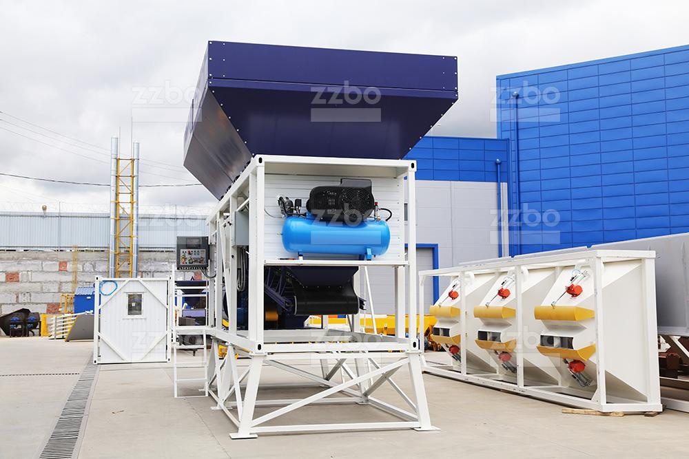

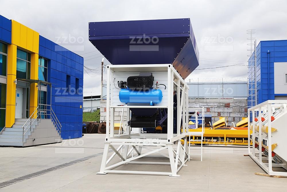

Система сжатого воздуха компрессор ABAC B 4900B
Состоит из итальянского поршневого компрессора Abac B 5900B/200 СТ 5,5  и пневмосистемы Camozzi. Производительность 653 литров в минуту, мощностью 4 Квт. Давление 11 атм. Ресивер 200 литров. Компрессор уже встроен в раму и защищен от внешней среды и пыли.

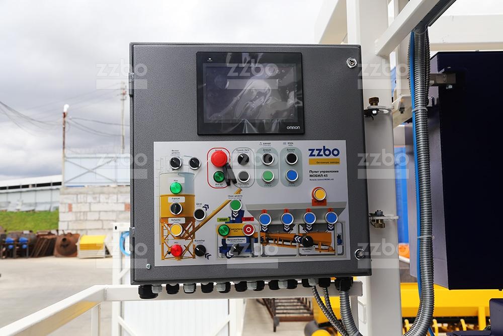

Пульт управления ПАМ.
Работа по принципу нажатия одной кнопки, выбрать марку бетона – количество бетона и нажать пуск цикла! Контроллер и сенсорная графическая панель управления OMRON (Япония)
