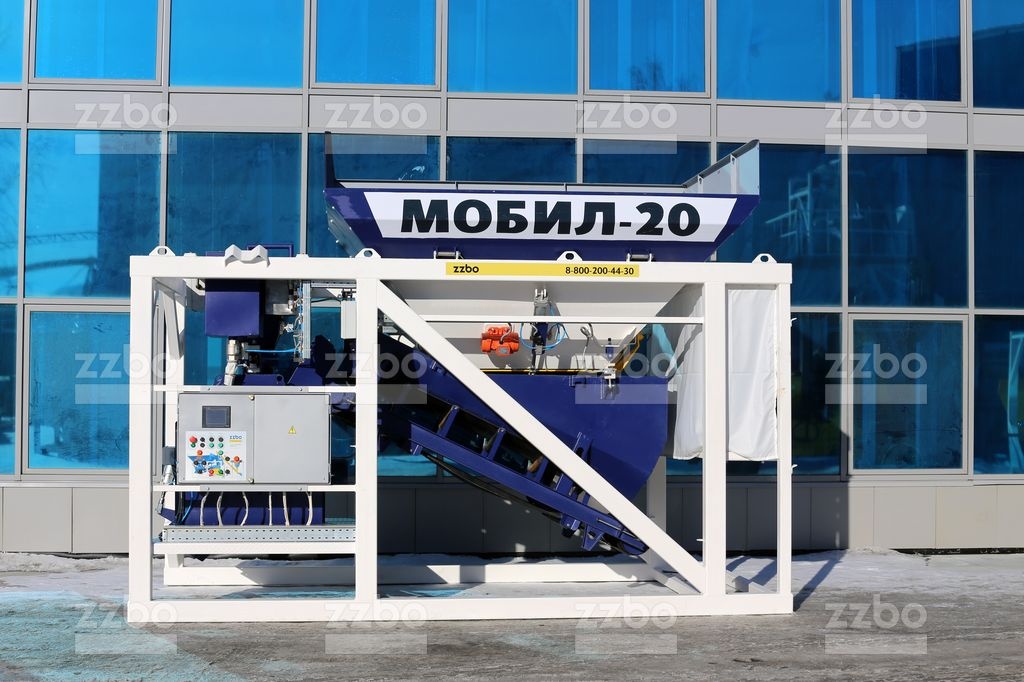

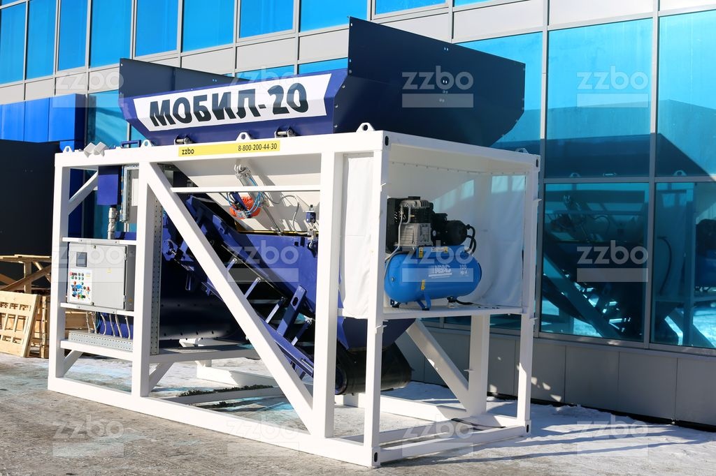

Приобъектный мобильный бетонный завод МОБИЛ-20, производительностью 20 кубов бетона за час работы.
Перевозка в 1-ом 20 тонном контейнере или 5 тонном грузовике. Габариты длина 4,4 метра, ширина 2 метра и высота в транспортном положении 2,4 метра. Вес 4 тонны.
Завод поставляется уже полностью готовым к работе, не требует настройки, наладки и подготовки фундамента. Устанавливается на открытой площадке, на любую плотную поверхность без подготовки или любом помещении с высотой потолка не менее 4 метра.
Ввод в эксплуатацию — это подключение напряжения 380 вольт и подача водоснабжения. Занимает не более двух часов!

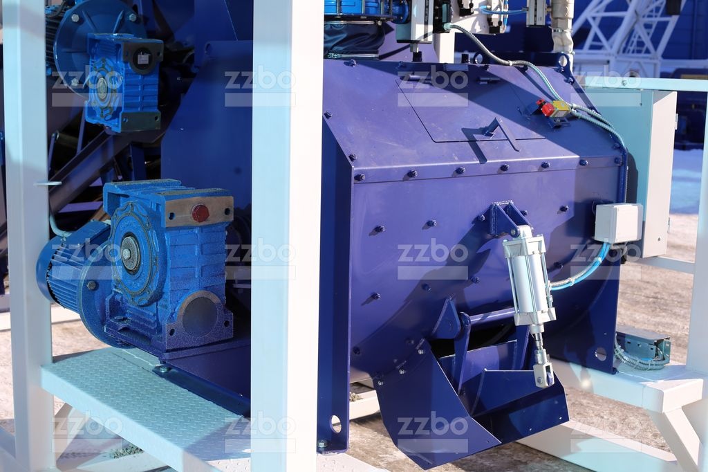

Одновальный бетоносмеситель БП-1Г-500.
Объем 500 литров. Бетоносмеситель принудительного типа, одновальный. С горизонтальным расположением вала. Имеет 6 лопастей для перемешивания. Мощность привода смесителя 11 кВт. Вращение вала с частотой 30 оборотов в минуту.
Спицы типа «Кулак», регулировка вдоль вала. Лопасти толщиной 16 мм из износостойкого высокопрочного чугуна толщиной 16 мм, регулируемые.Позволяют настроить зазор.
Броня также из изностойкого чугуна толщиной 10 мм, сменная, крепится на болтах. Срок гарантии до износа не менее 2 лет или 40 000 кубов бетона.
Выгрузка производится через пневмозатвор Camozzi
За один цикл производится 0,33 куба бетона. Цикл длится менее минуты. Таким образом 1 куб бетона производится за три минуты работы установки МОБИЛ-20.

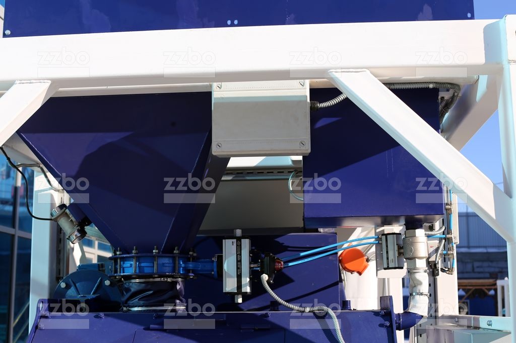

Дозирующий бункер ДК-8.
Обладает большой вместимостью 8 кубов инертных материалов. Это два бункера объемом по 4 куба.
Отличительная особенность, это загрузка любым фронтальным погрузчиком с одной стороны бункера. (показать как погрузчик грузит в оба бункера с одной стороны). Большая загрузочная ширина бункеров — 2,9 метра
Не высокая загрузочная высота 2,8 метра, не требует изготовления дополнительного пандуса.
Конвейер снабжен шевронной лентой и футерованным барабаном.

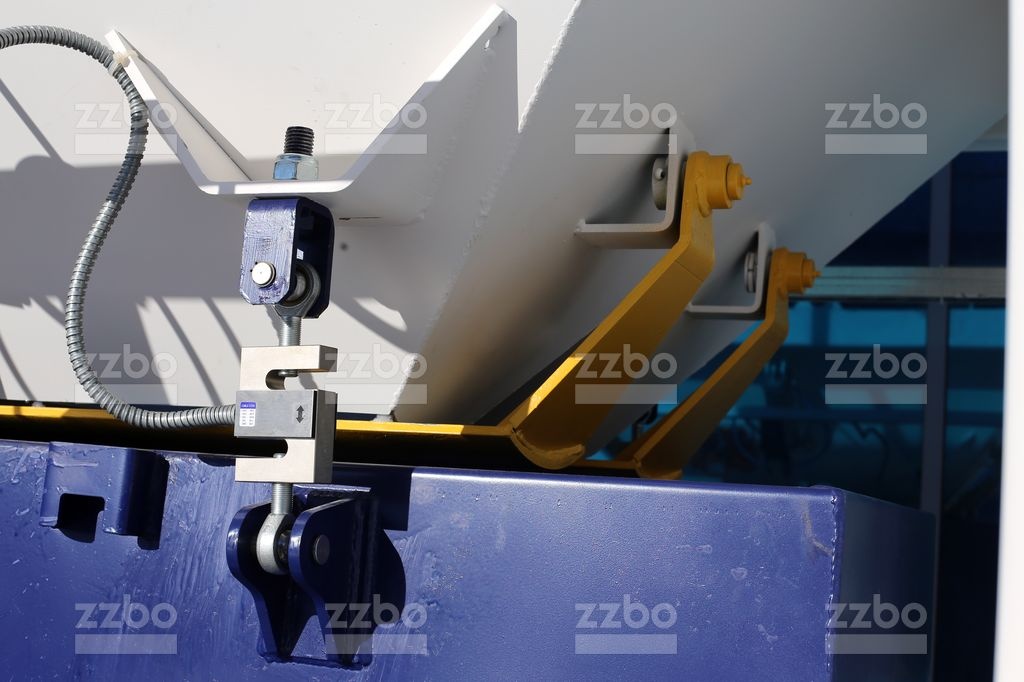

Конвейер весовой, на подвесных тензодатчиках CAS (ю. Корея). Погрешность дозации 1%.
Мощность привода конвейера 7,5 квт.

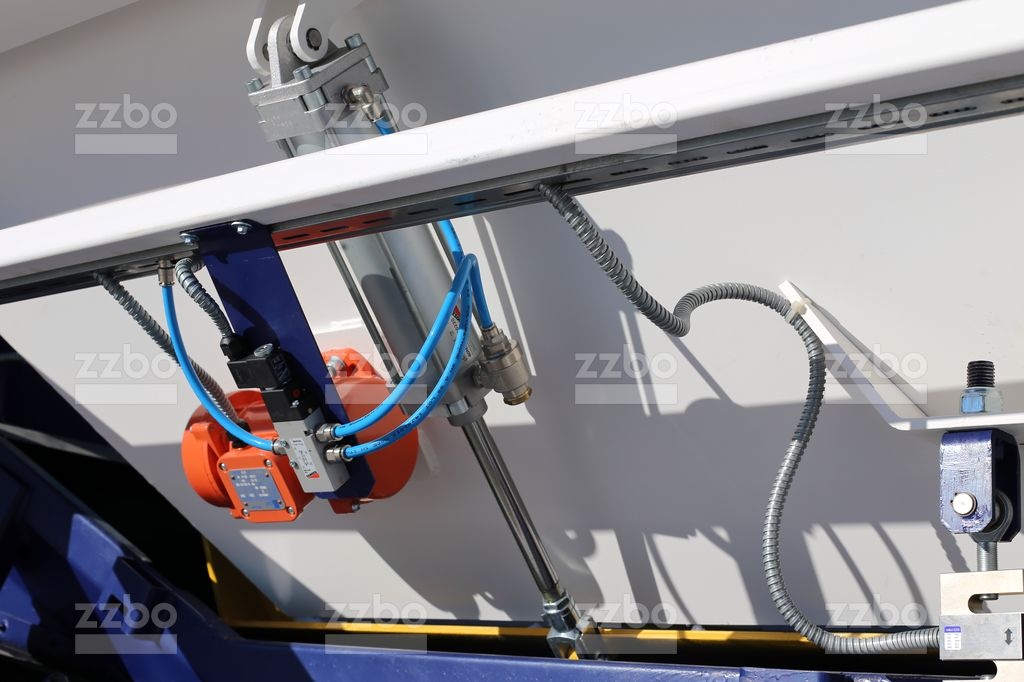

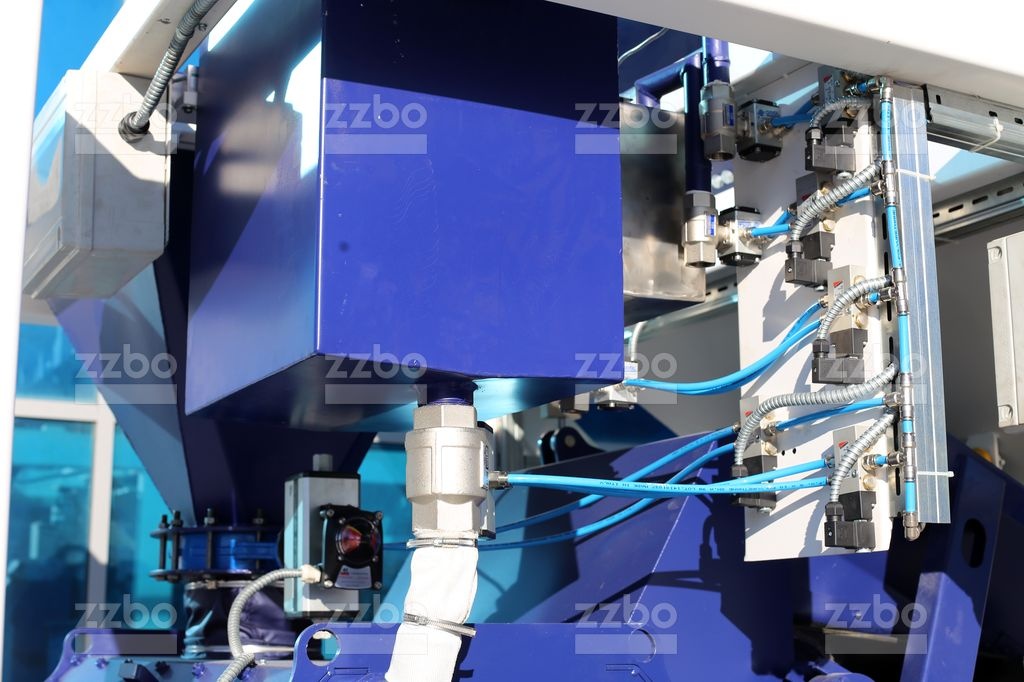

Бункера снабжены двумя задвижками на пневматике Camozzi и двумя вибраторами встряхивателя Oli.
Блок дозаторов БД-15.
Состоит из трех компонентов: дозатор цемента, дозатор воды и дозатор хим добавки.
Дозатор цемента на 150 кг снабжен пневматической заслонкой Camozzi, и вибратором встряхивателем Oli. Дозатор весовой расположен на трех тензодатчиках Cas (Ю. Корея)
Весовой дозатор воды на 75 литров, на трех высокоточных тензодатчкиках Cas. (,Ю. Корея)
Дозатор химии из нержавеющей стали. Дозатор химии и воды снабжены пневматическим клапаном для слива жидкости Camozzi.
Система сжатого воздуха компрессор ABAC B 4900B
состоит из итальянского поршневого компрессора ABAC B 4900B / 100 PLUS CT 4 и пневмосистемы Camozzi. Производительность 514 литров в минуту, мощностью 3 Квт. Давление 11 атм. Компрессор уже встроен в раму и защищен от внешней среды и пыли.

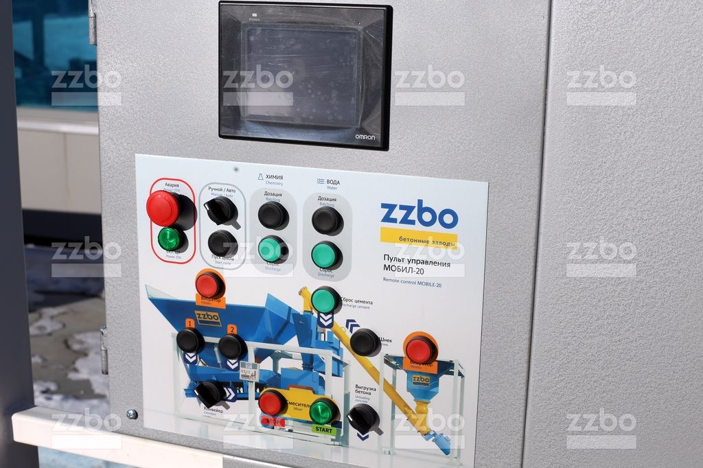

Пульт управления ПАМ.
Работа по принципу нажатия одной кнопки, выбрать марку бетона – количество бетона и нажать пуск цикла! Контроллер и сенсорная графическая панель управления OMRON (Япония)
