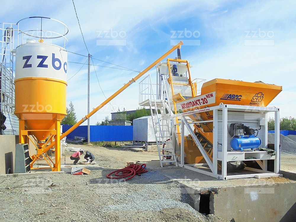

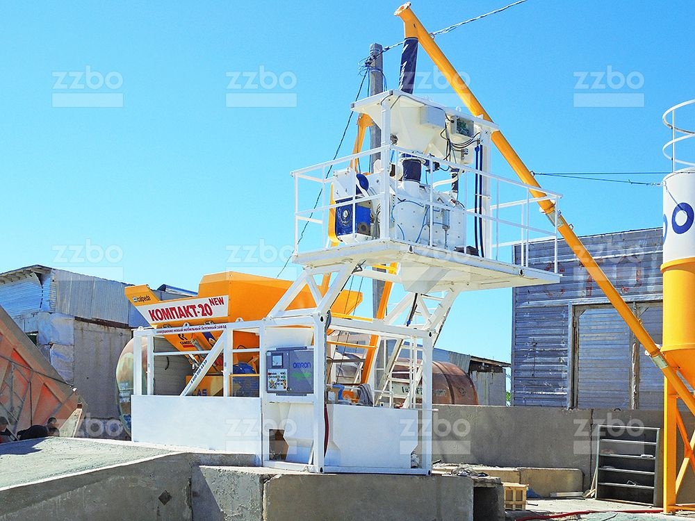

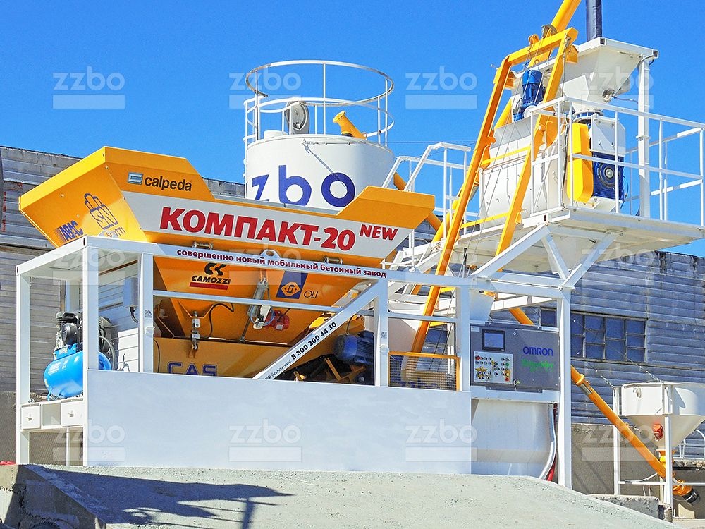

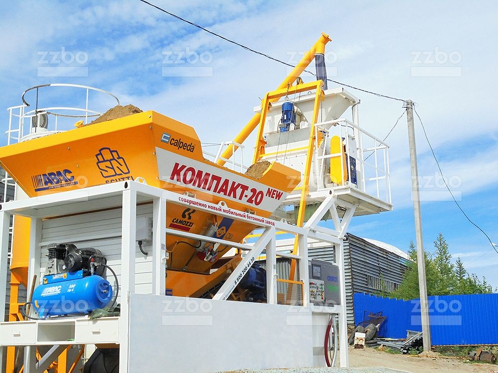

Особенности установки:
  • Производительность 20 куб.м \ час
  • Не требует фундамента и скипового приямка
  • Одновальный принудительный бетоносмеситель
  • Пульт автомат — по принципу «одна кнопка»
  • Перевозка в 1\2 еврофуре (длина в транспортном положении 7 метров)
  • Быстрое развертывание и запуск за три часа
Работа сверхмобильного бетонного завода «КОМПАКТ-20» происходит в полностью автоматическом режиме по принципу «одна кнопка». Оператору необходимо выбрать марку бетона (М50…М500) и его количество для выгрузки бетона в приемный бункер, нажать кнопку пуск цикла. Пульт управления ПАМ располагается на опорной раме. Вся установка смонтирована на раме, которая устанавливается на ровной плотной площадке, без использования фундамента и подготовки скипового приямка. Одновальный бетоносмеситель БП-1Г-500с установлен на опорной раме с высотой выгрузки готовой смеси 2,8 метра. Бетоносмеситель оснащен скипом с донным затвором для подъема и загрузки смеси. Лебедка мощностью 4 кВт оснащена электротормозом.
Разработан специально для производства ЖБИ изделий и работе в составе вибропрессового оборудования
Для хранения и дозирования инертных: дозирующий комплекс ДКМ-8. Инертные хранятся в бункерах, количество бункеров 2 по 4 куб. метра, общий объем бункеров 8 куб. метров. Под бункерами установлен ленточный конвейер-дозатор, на котором происходит дозирование компонентов, компоненты подаются из бункеров посредством открытия пневмозатворов «Camozzi»(Италия). При наборе необходимой дозы инертных, включается конвейер и инертные подаются в скип, который поднимает компоненты в бетоносмеситель. Все компоненты бетонной смеси (цемент, вода, хим. добавка) подаются и взвешиваются в блоке дозаторов БД-15.
Цемент складируется в специальном складе — силосе цемента (не входит в базовую комплектацию). Силос для цемента необходимо подбирать из расчета двух суточного запаса по производительности. Для подачи цемента из силоса в дозатор цемента необходимо приобрести шнек нужной длины.
Силосы цемента, обвязка для силоса и шнеки всегда в наличии на складе в Златоусте! Производитель «SCUTTI» (Италия)
С помощью шнека цемента подается в дозатор цемента с пределом взвешивания 150 кг, в котором происходит дозация, по мере необходимости цемент подается в бетоносмеситель. Вода дозируется с помощью дозатора воды объемом 75 литров. Так же в базовую комплектацию входит дозатор хим добавки на 10 литров.
Происходит перемешивание всех компонентов смеси, после получения необходимой гомогенности смеси, открывается пневмозатвор «Camozzi» и смесь выгружается в автобетоносмеситель или приемный бункер.
Время одного цикла 55…60 секунд, за один цикл изготавливается 0,33 куб \ м,  таким образом за час бетонный завод производит 20 куб. метров бетона.
