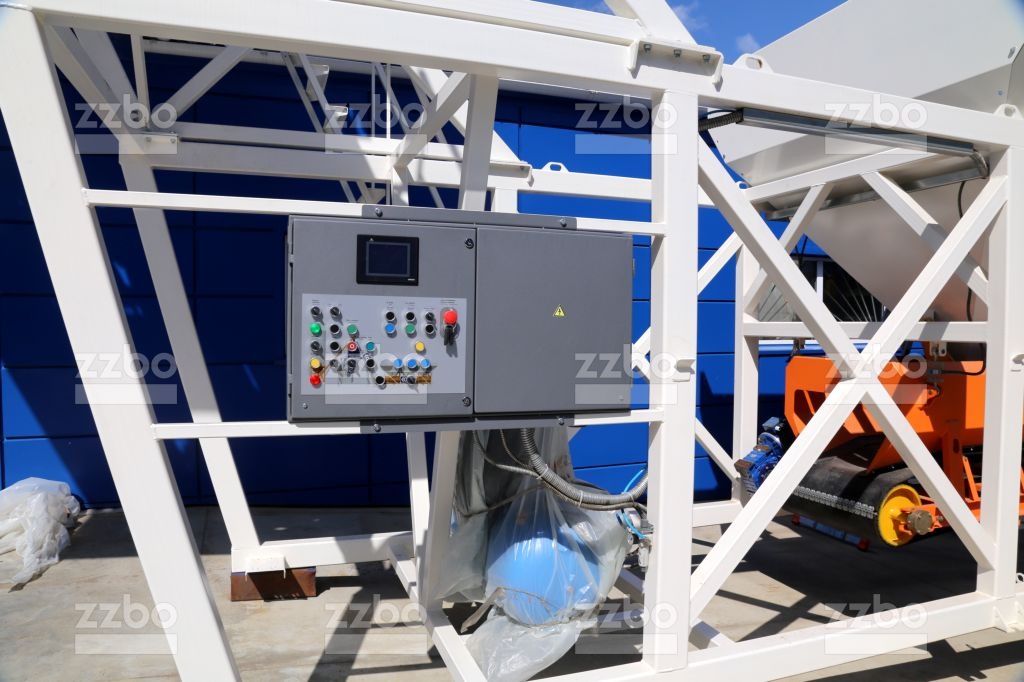

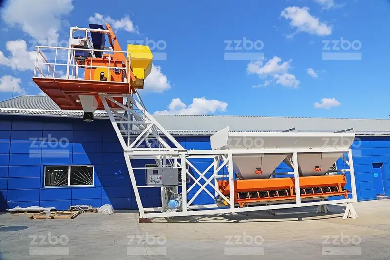

Режим работы мобильного бетонного завода полуавтоматический.

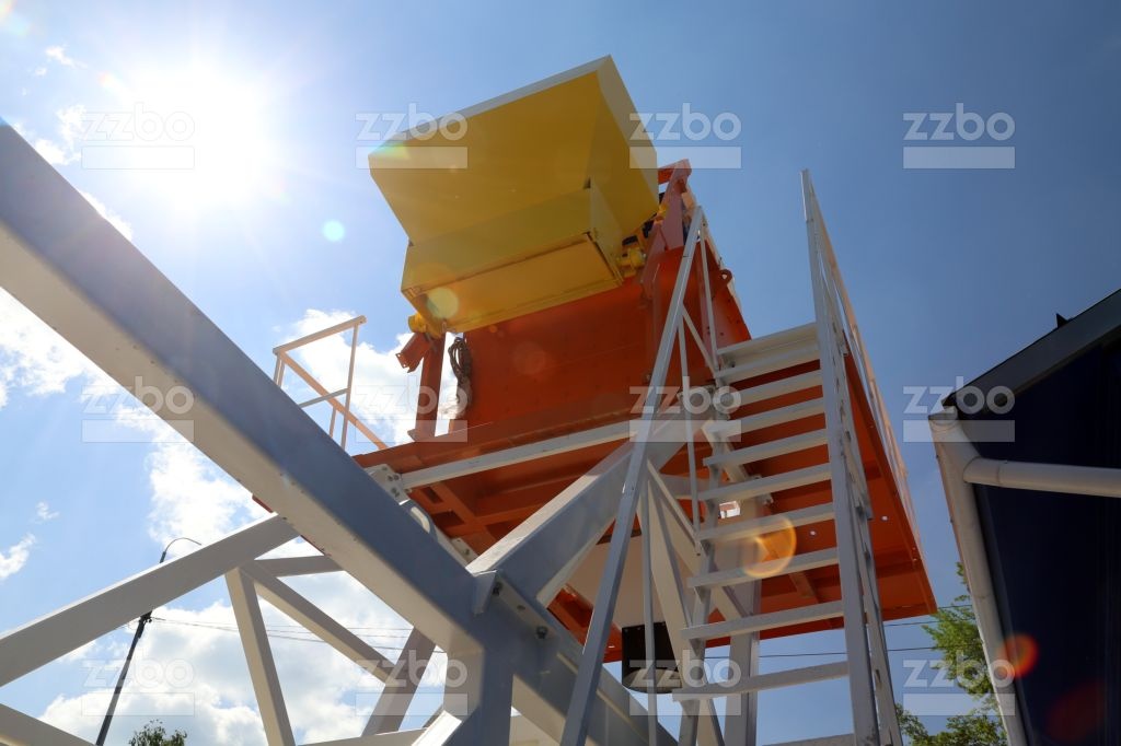

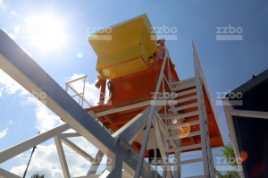

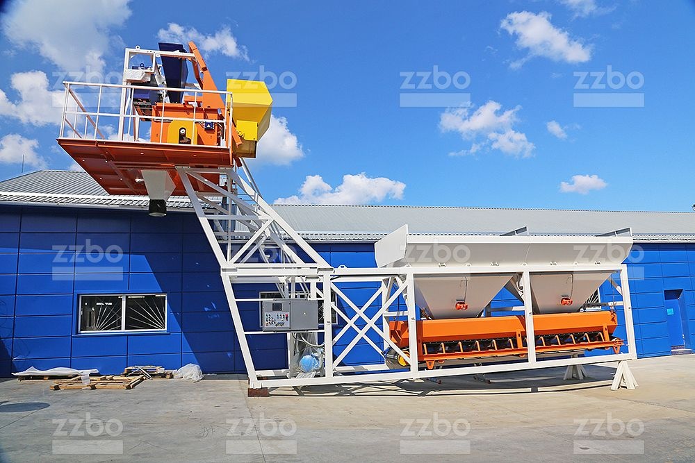

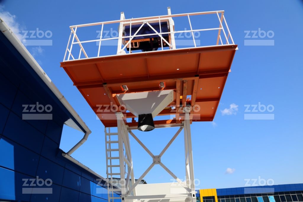

Одновальный бетоносмеситель БП-1Г-900с установлен на опорной раме высотой выгрузки 4 метра. Бетоносмеситель оборудован специальным ковшом (скипом) для подъема и загрузки компонентов смеси внутрь бетоносмесителя. Скип имеет донный затвор.

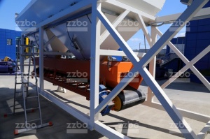

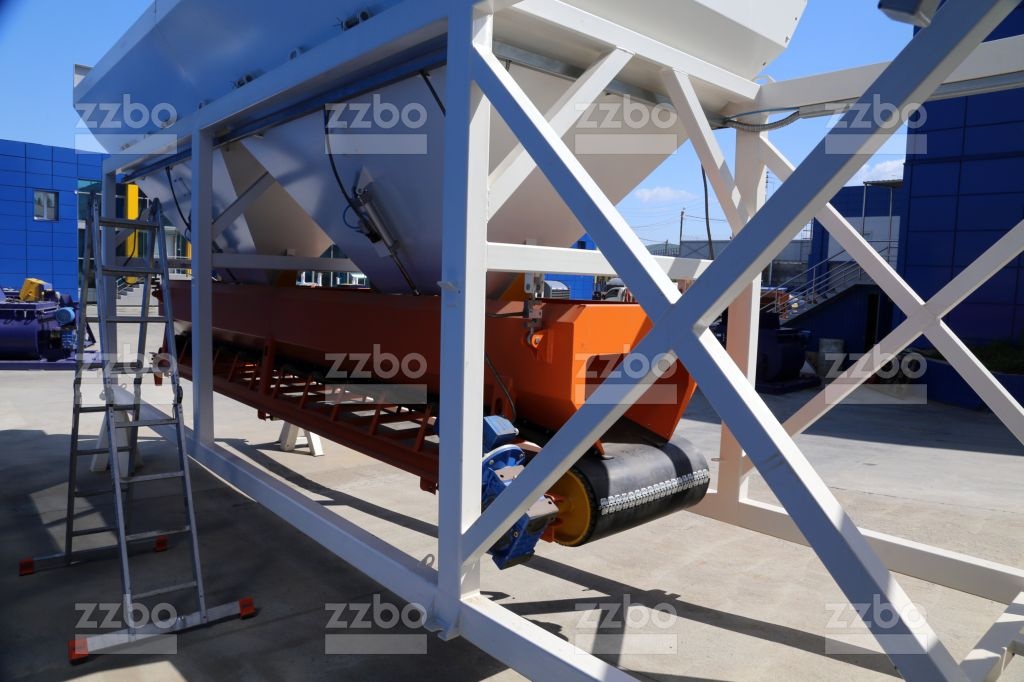

Для хранения и точного дозирования инертных завод оснащен Дозирующем комплексом ДКС-16. Инертные загружаются и хранятся в бункерах, количество бункеров 2 по 8 куб. метра, общий объем бункеров 16 куб. метров. На бункере песка установлен вибратор для побуждения выхода. Под бункерами установлен на 4 тензодатчиках ленточный конвейер-дозатор, на котором происходит точное дозирование компонентов, компоненты подаются из бункеров посредством открытия шиберных заслонок, заслонки управляются пневмосистемой «Camozzi» (Италия).
В комплект поставки так же входит итальянский компрессор «Abac».
При наборе необходимой дозы, включается конвейер-дозатор и от дозированные компоненты подаются в скип (ковш) бетоносмесителя. Скип поднимается наверх и подает компоненты в смесительную камеру бетоносмесителя.
Цемент подается в силосе цемента (опция) или растаривателе биг-бегов РБ-2 (опция) мешками (биг-бегами, МКР). Из растаривателя цемент подается с помощью шнека (опция) в дозатор цемента ДЦ-300. Вода подается и дозируется с помощью дозатора воды проходного типа ДВПЛ-2.
Цемент складируется в специальном складе — силосе цемента (не входит в базовую комплектацию). Силос для цемента необходимо подбирать из расчета двух суточного запаса по производительности. Для подачи цемента из силоса в дозатор цемента необходимо приобрести шнек нужной длины.
Силосы цемента, обвязка для силоса и шнеки всегда в наличии на складе в Златоусте! Производитель «SCUTTI» (Италия)
При окончательной дозации всех компонентов происходит перемешивание их, после получения необходимой гомогенности смеси, открывается пневмозатвор «Camozzi» бетоносмесителя и смесь подается в приемный бункер или в автомиксер. Далее цикл повторяется.
За один цикл происходит изготовление 0,4…0,5 куб. метров готового бетона или раствора, цикл длится не более 60 секунд. Производительность установки 20…30 куб. метров готового бетона или раствора за час работы.
