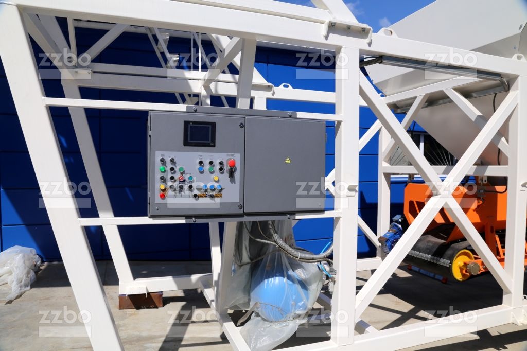

- Полуавтоматический пульт управления

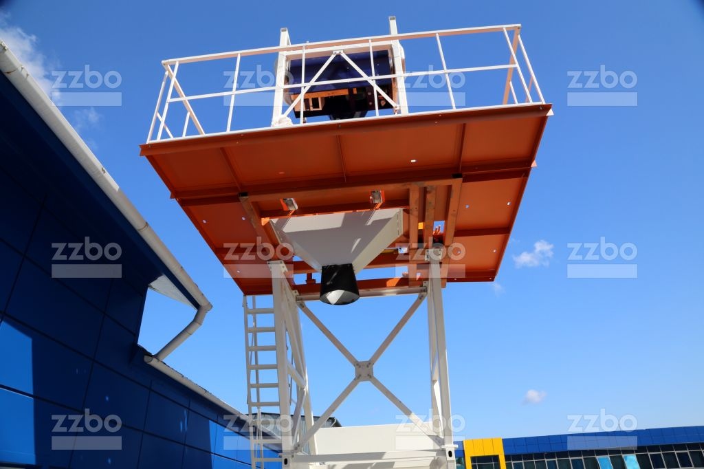

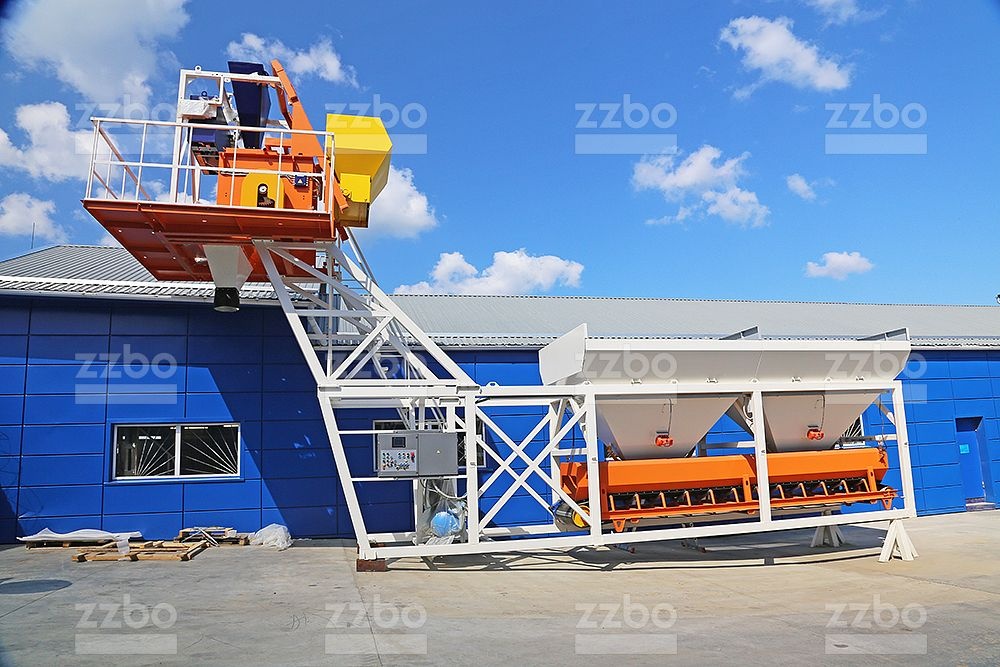

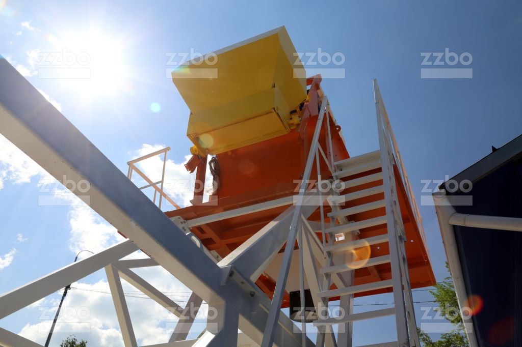

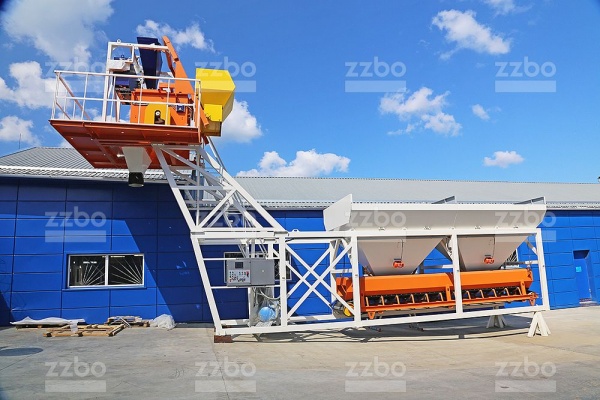

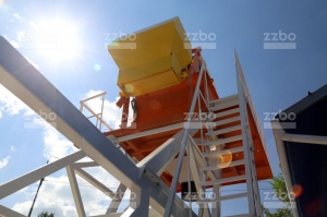

Одновальный бетоносмеситель БП-1Г-900с установлен на опорной раме высотой выгрузки 4 метра. Бетоносмеситель оборудован специальным ковшом (скипом) для подъема и загрузки компонентов смеси внутрь бетоносмесителя. Скип имеет донный затвор.

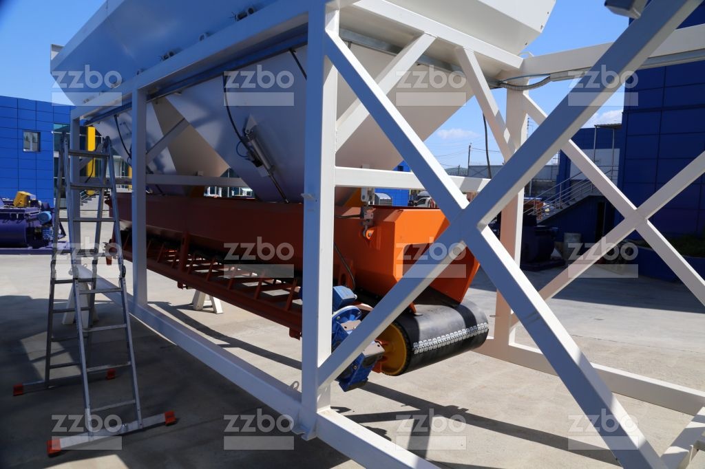

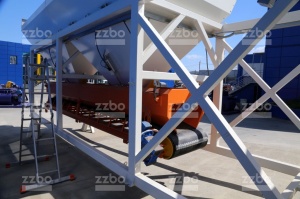

Для хранения и точного дозирования инертных завод оснащен Дозирующем комплексом ДКС-16. Инертные загружаются и хранятся в бункерах, количество бункеров 2 по 8 куб. метра, общий объем бункеров 16 куб. метров. На бункере песка установлен вибратор для побуждения выхода. Под бункерами установлен на 4 тензодатчиках ленточный конвейер-дозатор, на котором происходит точное дозирование компонентов, компоненты подаются из бункеров посредством открытия шиберных заслонок, заслонки управляются пневмосистемой «Camozzi» (Италия).
В комплект поставки так же входит итальянский компрессор «Abac».
При наборе необходимой дозы, включается конвейер-дозатор и от дозированные компоненты подаются в скип (ковш) бетоносмесителя. Скип поднимается наверх и подает компоненты в смесительную камеру бетоносмесителя.
