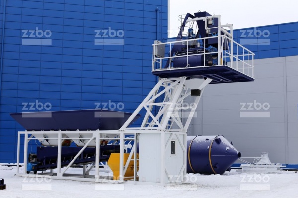

Особенности установки:
  • Производительность 30 куб.м \ час
  • Не требует фундамента и скипового приямка
  • Двухвальный бетоносмеситель
  • Пульт автомат — по принципу «одна кнопка»
  • Перевозка в 1 еврофуре или 40 фут. контейнере
  • Быстрое развертывание и запуск 1 раб. день

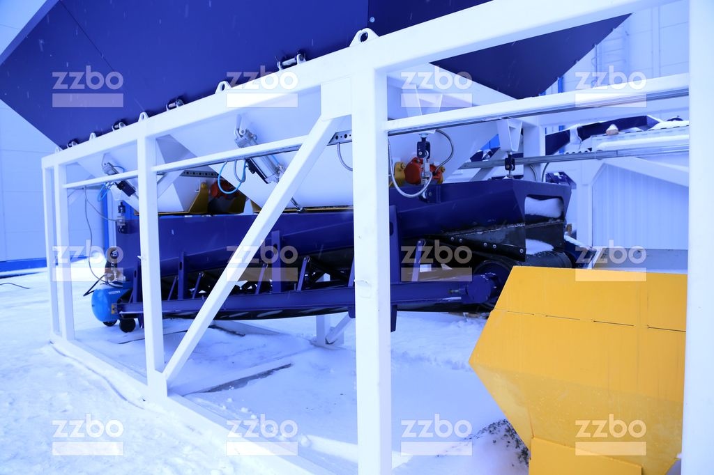

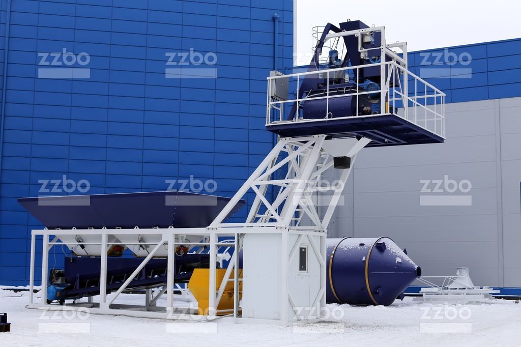

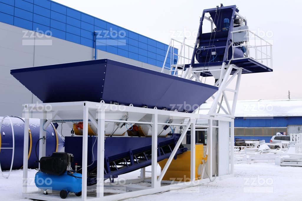

Работа мобильного бетонного завода «КОМПАКТ-30» происходит в полностью автоматическом режиме по принципу «одна кнопка». Оператору необходимо выбрать марку бетона (М50…М500) и его количество для загрузки в автобетоносмеситель, нажать кнопку пуск цикла. Пульт управления ПА2.0 располагается в операторской кабине, которая встроена в раму и имеет смотровые окна для наблюдения за процессом производства бетона. Вся установка смонтирована на раме, которая устанавливается на ровной плотной площадке, без использования фундамента и подготовки скипового приямка. Двухвальный бетоносмеситель БП-2Г-750с установлен на эстакаде с высотой выгрузки готовой смеси 4 метра. Бетоносмеситель оснащен скипом с донным завтором для подъема и загрузки смеси.

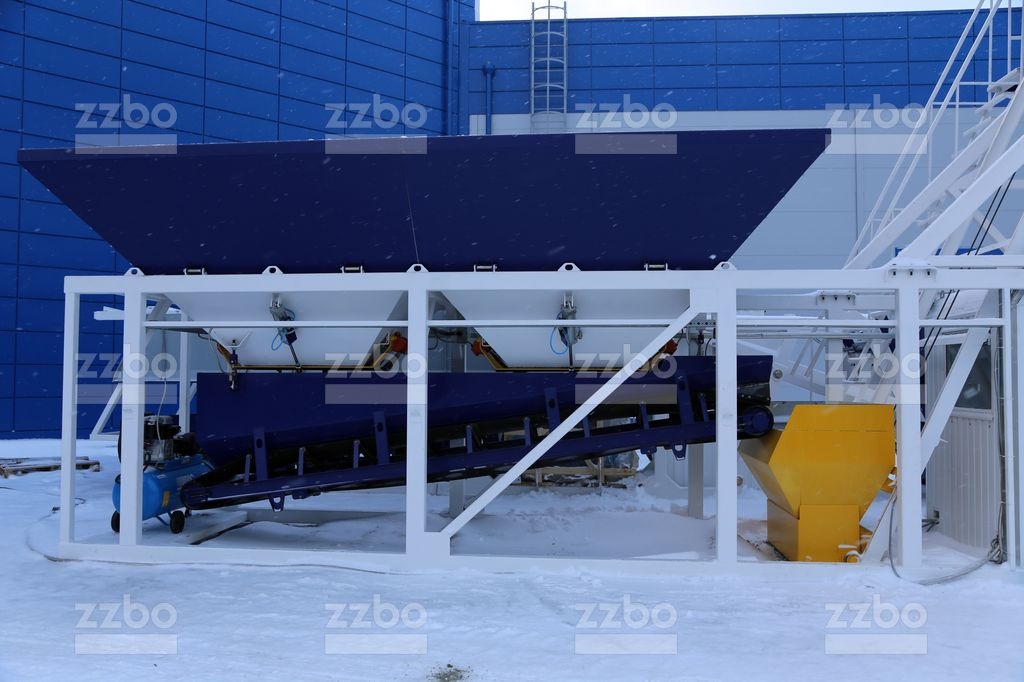

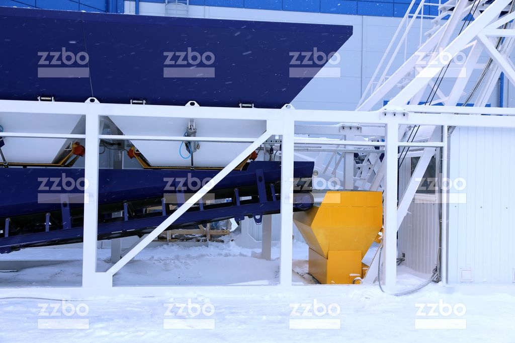

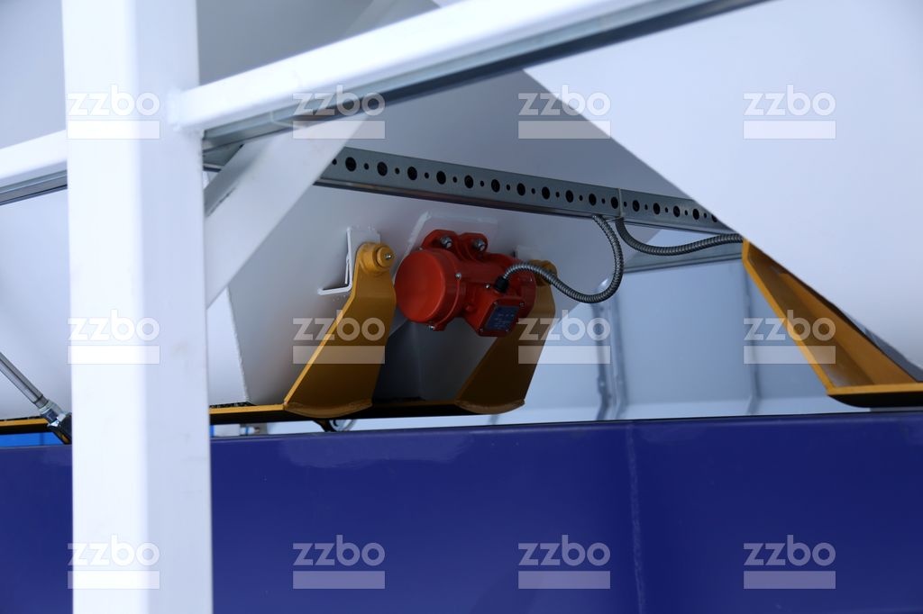

Для хранения и дозирования инертных: дозирующий комплекс ДКМ-24. Инертные хранятся в бункерах, количество бункеров 2 по 12 куб. метра, общий объем бункеров 24 куб. метров. Опционально ставится перегородка и количество бункеров увеличивается до 4 (6 куб. м — 4 бункера). Под бункерами установлен ленточный конвейер-дозатор, на котором происходит дозирование компонентов, компоненты подаются из бункеров посредством открытия пневмозатворов «Camozzi»(Италия). При наборе необходимой дозы инертных, включается конвейер и инертные подаются в скип, который поднимает компоненты в бетоносмеситель. Все компоненты бетонной смеси (цемент, вода, хим. добавка) подаются и взвешиваются в блоке дозаторов БД-30.
Цемент складируется в специальном складе — силосе цемента (не входит в базовую комплектацию). Силос для цемента необходимо подбирать из расчета двух суточного запаса по производительности. Для подачи цемента из силоса в дозатор цемента необходимо приобрести шнек нужной длины.
Силосы цемента, обвязка для силоса и шнеки всегда в наличии на складе в Златоусте! Производитель «SCUTTI» (Италия)
С помощью шнека цемента подается в дозатор цемента с пределом взвешивания 300 кг, в котором происходит дозация, по мере необходимости цемент подается в бетоносмеситель. Вода дозируется с помощью дозатора воды объемом 150 литров. Так же в базовую комплектацию входит дозатор хим добавки на 20 литров.
Происходит перемешивание всех компонентов смеси, после получения необходимой гомогенности смеси, открывается пневмозатвор «Camozzi» и смесь выгружается в автобетоносмеситель или приемный бункер.
Время одного цикла 55…60 секунд, за один цикл изготавливается 0,5 куб \ м.
