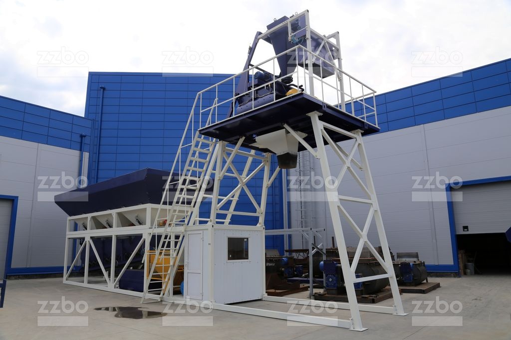

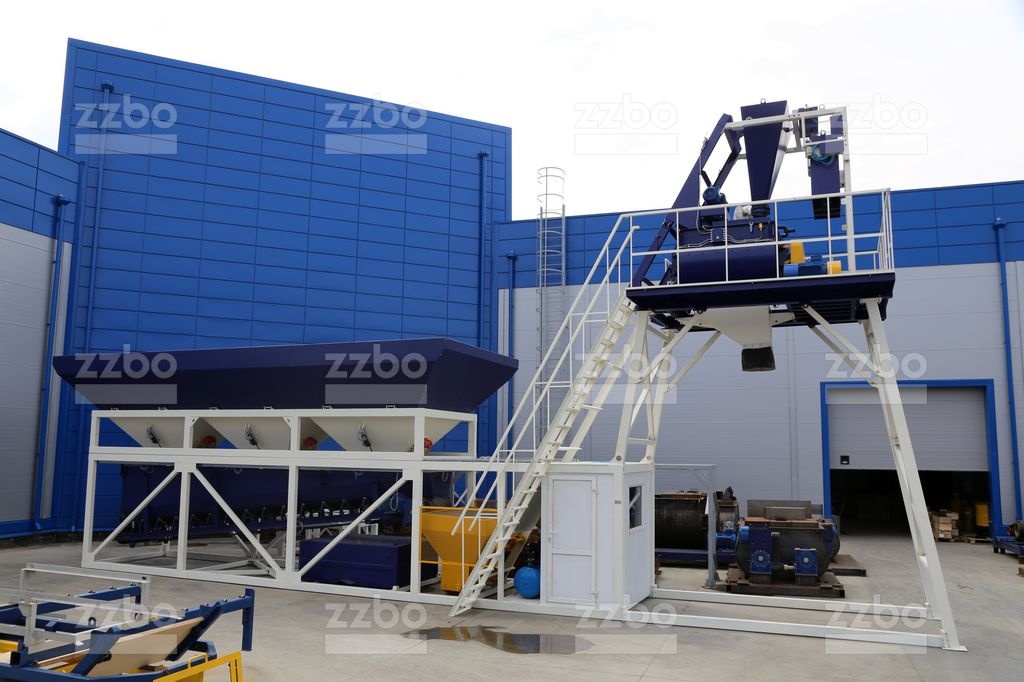

Работа бетонного завода «КОМПАКТ-45» происходит в автоматическом режиме по принципу «одна кнопка». Оператору необходимо выбрать марку бетона (М50…М500) и его количество для загрузки в автобетоносмеситель, нажать кнопку пуск цикла.
Пульт управления ПА2.0 располагается в операторской кабине, которая может устанавливаться при работе в двух положения: транспортное (встроенное в раму) или рядом с бетонным заводом удобное для работы место.

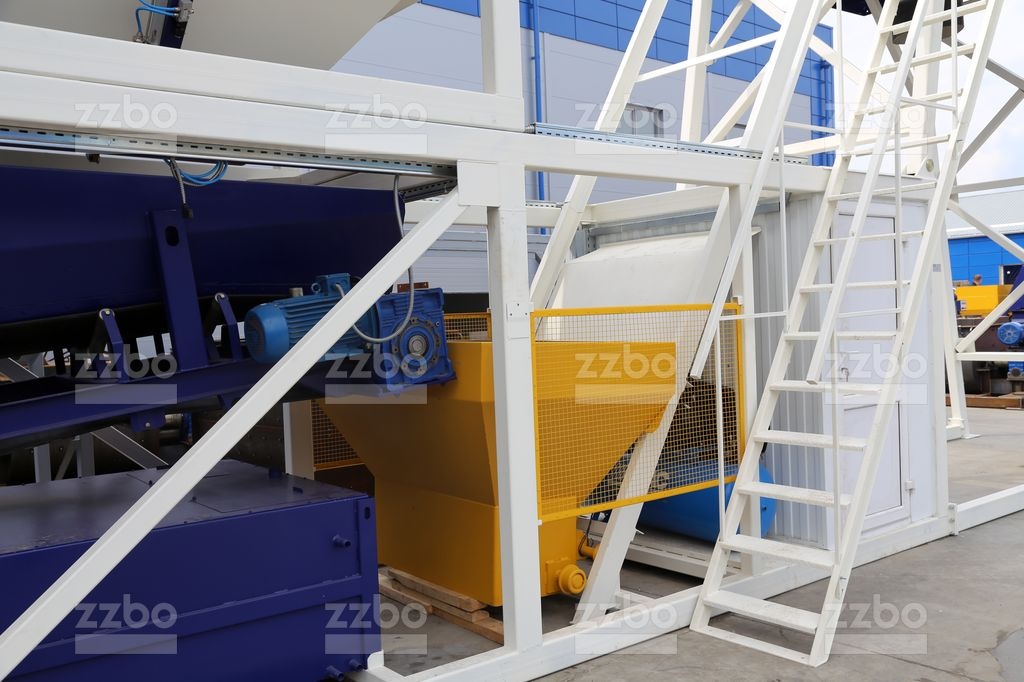

Вся установка смонтирована на раме, которая устанавливается на ровной площадке, без использования фундамента.
Двухвальный бетоносмеситель БП-2Г-1200с установлен на эстакаде с высотой выгрузки готовой смеси 4 метра.Бетоносмеситель оснащен скипом с донным затвором для подъема и загрузки смеси.

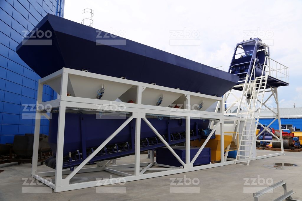

Для хранения и дозирования инертных: дозирующий комплекс ДКМ-36. Инертные хранятся в бункерах, количество бункеров 3 по 12 куб. метра, общий объем бункеров 36 куб. метров. Под бункерами установлен ленточный конвейер-дозатор, на котором происходит дозирование компонентов, компоненты подаются из бункеров посредством открытия пневмозатворов «Camozzi»(Италия). При наборе необходимой дозы инертных, включается конвейер и инертные подаются в скип, который поднимает компоненты в бетоносмеситель.
