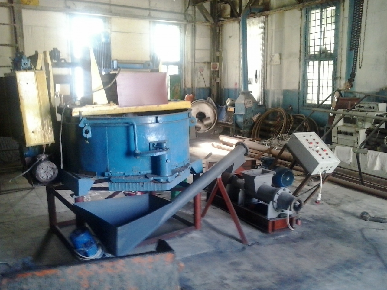

Предлагаем Вашему вниманию пресс-ПБСО-1000(пресс брикетировщик с системой обезвоживания) для брикетирования угля каменного, бурого, древесного, торфа, тех.углерода и лигнина гидролизного без применения связующего вещества.
Готовый продукт на выходе из матрицы(фильеры) имеет вид цилиндрических стержней диаметром 25-80 мм и длиной до 200 мм. Сформированные куски, обладают достаточной прочностью и не слипаются друг с другом.
Окускованное топливо обладает высокими теплоэнергетическими свойствами, а также, достаточной механической прочностью, водостойкостью, термостойкостью.
Слой такого топлива при сжигании имеет хорошую газопроницаемость, что обеспечивает полную степень сгорания.
В данном прессе используется метод шнекового прессования (экструзия). В основе технологии прессования лежат адгезионно-химические процессы, протекающие в вязкохимических системах, образованных тонкодисперсными частицами брикетируемого материала, которые сами вызывают вяжущие вещества. Нагрев пресса происходит за счет процесса сжатия и продавливания брикетируемого материала через камеру прессования. В прессе применена технология обезвоживания, которая позволяет удалить лишнюю влагу или пар образующийся в следствии перегрева брикетируемого материала через регулируемые зазоры камеры прессования.  Пресс производит брикеты без добавления связующего за счет влаги и имеющихся в брикетируемом материале и естественных вяжущих веществ. При отсутствии природных вяжущих веществ возможно применение технологических связывающих добавок.
Слой такого топлива при сжигании имеет хорошую газопроницаемость, что обеспечивает полную степень сгорания даже при относительно высокой зольности.

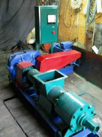

1. Производительность, т\ч                                 до  1,5
2. Усилие прессования, тонн                              до  14
3. Давление прессования, кг/см                                275
4. Частота вращения шнека, об/мин                        30
5. Размеры:
        длина, мм                                                               1650
        ширина, мм                                                            1350
        высота, мм                                                              650
        вес, кг                                                                      740
6. Привод - электродвигатель
      Тип:                                                             АИР 160 М4
      Мощность:                                                  18,5 кВт/час
      Частота вращения:                                     1500 об/Мин
      Род тока:                                                      переменный 50гц
      Напряжение:                                               380 В
      КПД:                                                            88,5 %
7. Редуктор
       Тип:                                                            Ц2У-200 40 32-У2
       Исполнение:                                             32
       Передаточное отношение клиноременная передача:  i = 40,0
       Передаточное отношение:                                              i = 1,25
Дополнительное оборудование-бункер дозатор(шнековый), смеситель принудительного действия и конвейер ленточный и шнековый для отвода готового брикета длинной 6м, шириной 0,5м.
