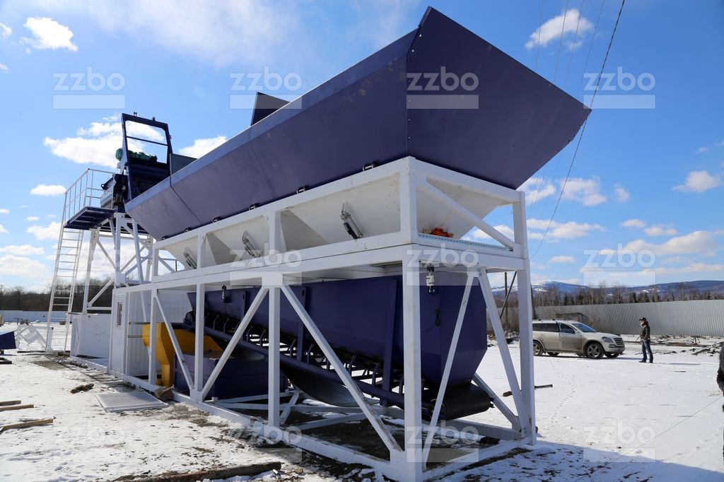

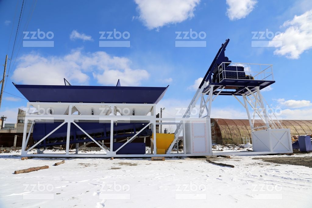

Особенности установки:
  • Производительность 60 куб.м \ час
  • Не требует фундамента и скипового приямка
  • Двухвальный бетоносмеситель 1500 литров
  • Пульт автомат — по принципу «одна кнопка»
  • Перевозка в двух еврофурах или контейнере ж\д
  • Быстрое развертывание и запуск 1 раб. день
Работа бетонного завода «Компакт-60» происходит в автоматическом режиме по принципу «одна кнопка». Оператору необходимо выбрать марку бетона (М50…М500) и его количество для загрузки в автобетоносмеситель, нажать кнопку пуск цикла.

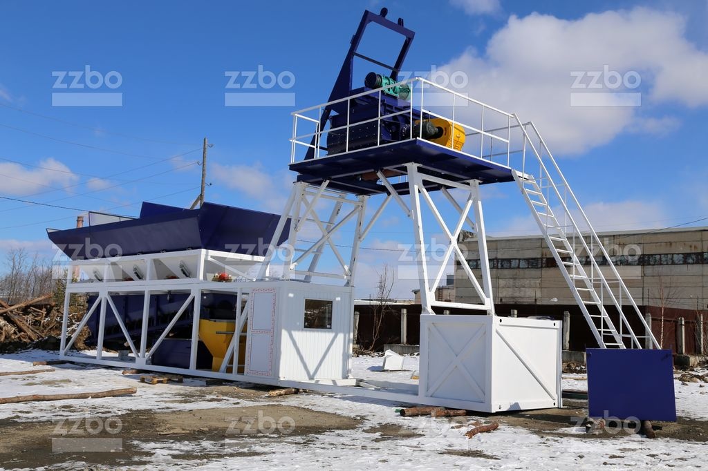

Пульт управления ПА2.0 располагается в операторской кабине, которая может устанавливаться при работе в двух положения: транспортное (встроенное в раму) или рядом с бетонным заводом удобное для работы место.
Вся установка смонтирована на раме, которая устанавливается на ровной площадке, без использования фундамента.

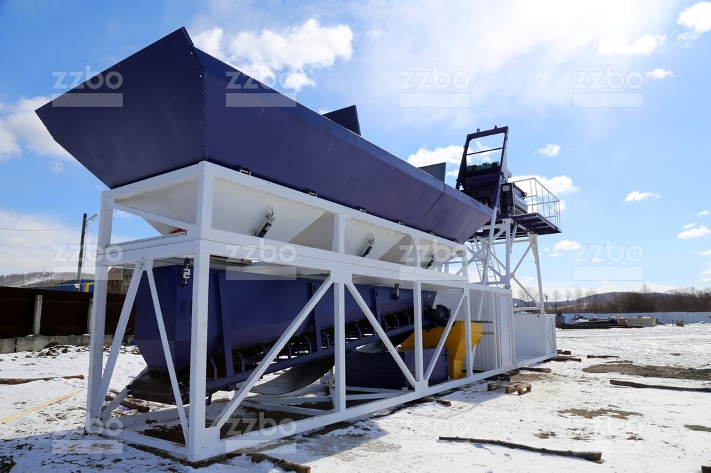

Двухвальный бетоносмеситель БП-2Г-1500с установлен на эстакаде с высотой выгрузки готовой смеси 4 метра. Бетоносмеситель оснащен скипом с донным затвором для подъема и загрузки смеси.
Для хранения и дозирования инертных: дозирующий комплекс ДКМ-36. Инертные хранятся в бункерах, количество бункеров 3 по 12 куб. метра, общий объем бункеров 36 куб. метров. Под бункерами установлен ленточный конвейер-дозатор, на котором происходит дозирование компонентов, компоненты подаются из бункеров посредством открытия пневмозатворов «Camozzi»(Италия). При наборе необходимой дозы инертных, включается конвейер и инертные подаются в скип, который поднимает компоненты в бетоносмеситель.

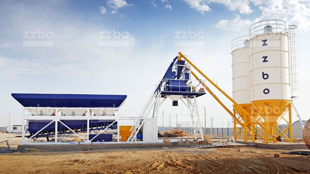

Цемент складируется в специальном складе — силосе цемента (не входит в базовую комплектацию). Силос для цемента необходимо подбирать из расчета двух суточного запаса по производительности. Для подачи цемента из силоса в дозатор цемента необходимо приобрести шнек нужной длины.
Силосы цемента, обвязка для силоса и шнеки всегда в наличии на складе в Златоусте! Производитель «SCUTTI» (Италия)
С помощью шнека цемента подается в дозатор цемента (максимальный предел взвешивания 600 кг), в котором происходит дозация, по мере необходимости цемент сбрасывается в бетоносмеситель.
Вода дозируется с помощью дозатора воды на 300 литров. Происходит перемешивание всех компонентов смеси, после получения необходимой гомогенности смеси, открывается пневмозатвор «Camozzi» и смесь выгружается в автобетоносмеситель или приемный бункер.
Химические добавки дозируются с помощью дозатор хим добавок на 40 литров.
Время одного цикла 55…60 секунд, за один цикл изготавливается 1 куб \ м.
