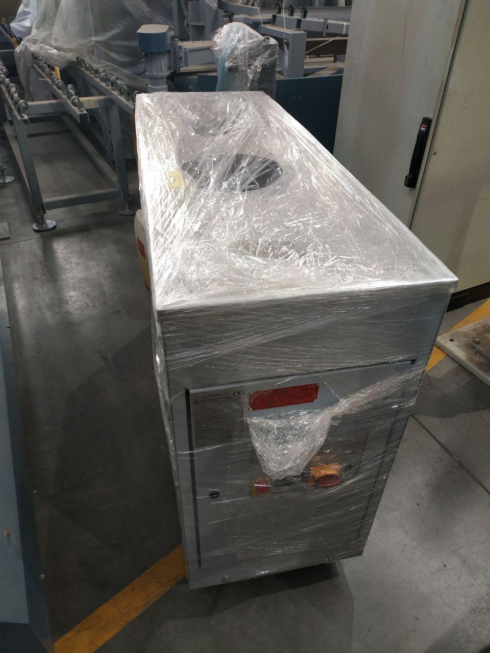

Холодильник LISEC для двухкомпонентных экструдеров или роботов вторичной герметизации предназначен для прекращения каталитической реакции застывания двухкомпонентного материала (в данном случае - полисульфида либо полиуретана). Данная операция производится с целью экономии герметика при кратковременных перерывах, поддержания работоспособности экструдера при длительных перерывах в работе, повышения жизнеспособности оставшегося в конечной части экструдера герметика.
Одна камера холодильника, заполненная антифризом, служит для охлаждения конечной части экструдера до температуры -25°C; вторая часть холодильника с тёплой, от +20°С  до +45°С обычной водой, предназначена для электрического оттаивания до заданной температуры конечной части экструдера после заморозки для работы с материалом. Емкости холодильника выполнены из нержавеющей стали.
Год выпуска                                                                       2008, год восстановления - 2018.
Напряжение:                                                                  1 х 220 V + N +PE, 50 Гц, мощность: 0,37 кВт
Размер емкостей:                                                           ø 250 х 650 мм
Хладагент:                                                                      R502
Габаритные размеры (длина х ширина х высота, мм)     1460 х 555 х 950
Вес                                                                                  105 кг
● Подходит для всех типов экструдеров;
● Электронное регулирование;
● При повышении температуры холодильника выше -20°C срабатывает акустическая сирена;
● Сертифицирован по ISO 9001:2008. Знак «СЕ»;
● Холодильник оснащен колесами для удобной работы в цеховых условиях;
● Полный комплект документации;
● Типичное время гарантированной жизнеспособности герметика в холодильнике:
-полисульфид: несколько недель при -25°С,
-полиуретан: несколько дней при -28°С,
-силикон: 60 часов при -45°С.
● Австрийский продукт с марочными внутренними компонентами.
