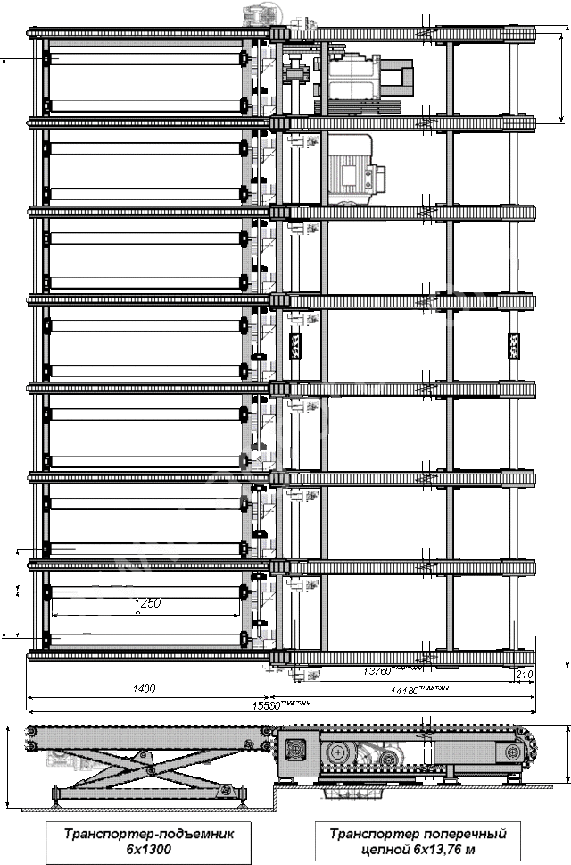

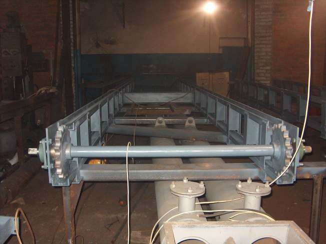

Цепной поперечный транспортер для штабелей ТТЦ-6000
Транспортер служит для поперечного перемещения круглого леса и пиломатериалов, в штабелях или нештабелированных.
Транспортер имеет 4 цепи ПР-50,8 (22700 кгс), размер в осях между цепями 1450+2500+1450 мм*.
Состоит из двух секций (каждая с двумя ветвями цепей), соединяемых перемычками на фланцах и ведущим валом. Ведущий вал соединяется из трех секций через фланцевые муфты. Средняя секция вала и поперечные балки могут быстро демонтироваться для проезда погрузчика.
Рабочая длина (в осях валов) 5800(+200) мм*. Звездочки ведущего вала со шлицевой посадкой. Ведущий вал может иметь второй хвостовик для перестановки, при необходимости, приводной группы на другую сторону транспортера. Подшипники ведущего вала UCF212 или UCF214.
Привод осуществляется от электродвигателя с цилиндрическим редуктором через клиноременную передачу (электродвигатель – промежуточный вал), карданную передачу (промежуточный вал – редуктор), предохранительную муфту (редуктор – ведущий вал транспортера).
Подшипники ведомых звездочек 180310 или 180312.
Скорость движения цепей 6 м/мин (ориентировочно, подлежит согласованию с заказчиком).
Установленная мощность 15 кВт.
Габаритная высота 420 мм*.
Мотор-редуктор цилиндрический (Можга).
Изготовитель цепей: ОАО «Тульский завод цепей»
* по согласованию с заказчиком возможно исполнение в иных размерах.
