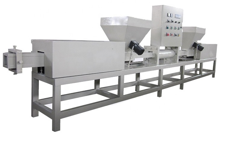

Пресс для производства шашек для поддонов 9ST-2
Обновлено 31.08.2023 216240
Пресс изготавливает бобышки для поддонов из отходов древесины, опилок и синтетического связующего материала. Древесные отходы, не требуют очистки, так как для производства бобышек включения не создают проблем. Древесное сырьё измельчённое, осмолённое и спрессованное в бобышки, полностью заменяет бобышки из цельной древесины. Получаемый материал – шашки для поддонов обладают высокой точностью в размерах, прочностью и влагостойкостью.
  • Гидравлическая станция: 3,7 кВт
  • Количество фильер: 2 шт
  • Размер бруса, опционально: 100-160 мм
  • Плотность бруса: 0,5-0,7 т/м³
  • Мощность нагревательных элементов: 8 кВт
  • Производительность: 2-3 м³/сутки
  • Торцовочная пила: 2 х 2,2 кВт
  • Количество гидроцилиндров: 1 шт
  • Габаритные размеры: 4800 х 580 х 1420 мм
  • Вес: 1400 кг
