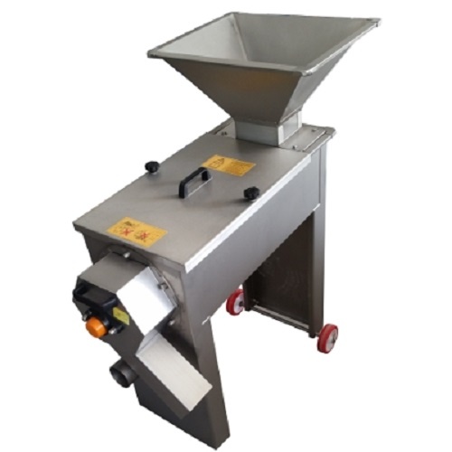

Предоставляем Вашему вниманию машины для протирки косточковых плодов, фруктов, овощей и ягод. При переработке определенного сырья, плоды необходимо пропускать через дробилку (яблоки, груши и...
ООО «АР-ТЕХ»Протирочные машины служат для разделения бланшированных или дробленых плодов на две фракции: жидкую с мелкими частицами мякоти и твердую (косточки, семена, кожица, плодоножки). Протирание заключается в продавливании продукта через отверстия в перфорированном барабане под действием центробежной силы, которая возникает при вращении в барабане ротора с бичами.
Машина изготовлена полностью из нержавеющей стали, установлена на 2 колесах с тормозами; загрузочный бункер с шнеком и предохранительной решеткой; двигатель однофазный или трехфазный, вращающийся вал со специальной регулируемой пластиной - внутренняя корзина, выполненная с различными отверстиями для адаптации к различным фруктам. Стандартные отверстия от 0,8 до 12 мм.
Сита: 10 мм – персик; 8мм - абрикос, 6мм - слива, 3мм - вишня, яблоко, 1мм – ягоды, очистка пюре от шкурок, после протирания на ситах с большими отверстиями; 0,8 мм - ягоды.
В комплекте идет сито 6 мм.
Производительность машины зависит от типа продукта, его спелости, а также от степени предварительной обработки, если необходимо. Производительность также напрямую зависит от выбранной перфорации (чем она меньше, тем меньше и производительность).
Технические характеристики:
Номинальная производительность (зависит от продукта): До 550 кг/час
Мощность двигателя: 1,1 кВт.
Электрическое подключение: 220/380В 50 Гц
Длина: 1100 мм
Ширина: 650 мм
Высота: 1300 мм
Вес: 80 кг
Материал: 1.4301/AISI 304
Так-же есть машины с большей производительностью.
