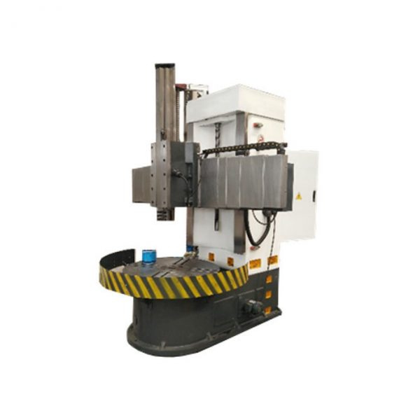

Токарно-карусельный одностоечный станок с ЧПУ CK5116 - это специализированное оборудование, предназначенное для обработки крупногабаритных заготовок. Станок оснащен системой числового программного управления (ЧПУ), что позволяет автоматизировать процесс резки и повысить точность и эффективность работы.
  • Модель: CK5116
  • Максимальный диаметр заготовки: 1600 мм
  • Максимальная высота заготовки: 1000 мм
  • Максимальный вес заготовки: 5000 кг
  • Диаметр рабочего стола: 1400 мм
  • Скорость вращения рабочего стола: 5 - 160 об/мин (4 передачи)
  • Мощность двигателя рабочего стола: 30 кВт
  • Крутящий момент рабочего стола: 25 кНм
  • Ход поперечной балки: 800 мм
  • Скорость хода поперечной балки: 440 мм/мин
  • Горизонтальный ход верхнего суппорта: 950 мм
  • Вертикальный ход верхнего суппорта: 650 мм
  • Угол наклона верхнего суппорта: ± 30°
  • Скорость хода верхнего суппорта: 3000 мм/мин
  • Диапазон подач верхнего суппорта: 0,1 - 500 мм/мин
  • Максимальное усилие верхнего суппорта: 25 кН
  • Горизонтальный ход бокового суппорта: 900 мм
  • Вертикальный ход бокового суппорта: 630 мм
  • Скорость хода бокового суппорта: 1800 мм/мин
  • Диапазон подач бокового суппорта: 0,25 - 90 мм/мин
  • Максимальное усилие бокового суппорта: 20 кН
  • Размер хвостовика инструмента: 40 х 40 мм
  • Тип привода по оси Y и Z: Сервопривод с подключением к ШВП через редуктор
  • Тип направляющих оси Y и Z: Направляющие скольжения
  • Способ фиксации поперечной балки: Автоматический гидравлический тормоз
  • Способ фиксации верхнего суппорта: Автоматический гидравлический тормоз
  • Система смазки: Автоматическая централизованная
  • Система охлаждения: Теплообменник, кондиционер электрического шкафа
  • Материал стола и колонны: Чугун HT250 (цельнолитая конструкция)
  • Система ЧПУ: GSK980TDC
  • Интерфейс: RS232
  • Параметры электропитания: 380 В / 50 Гц
  • Габаритные размеры: 2830 х 2870 х 3870 мм
  • Вес: 11000 кг
