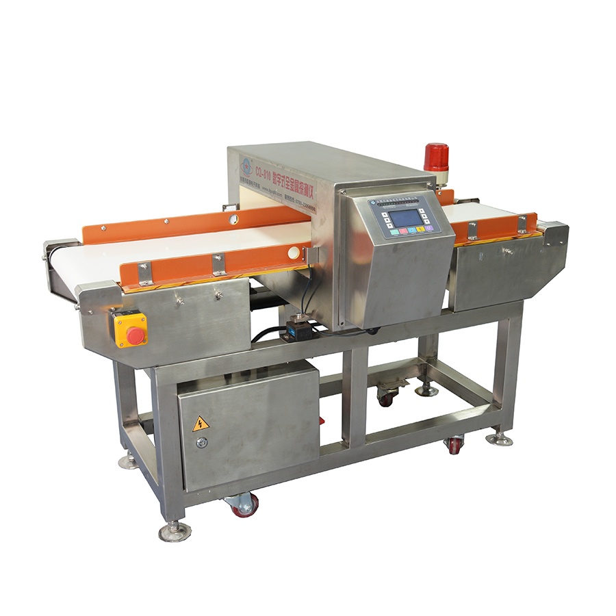

Металлодетектор конвейерного типа MD-8500
Обновлено 30.06.2023 217448
Конвейерный металлодетектор предназначен для обнаружения в контролируемой продукции посторонних включений из черных или цветных металлов и сплавов. Это стационарное устройство на устойчивых колесах. Оно в автоматическом режиме сканирует объекты на движущейся конвейерной ленте. При обнаружении металлических предметов или частиц у металлодетектора срабатывает звуковая и световая индикация с остановкой конвейера.
  • Модель: MD-8500
  • Ширина рамки: 600 мм
  • Высота рамки: 300 мм
  • Длина ленты транспортёра: 1200 мм
  • Ширина ленты транспортёра: 530 мм
  • Эффективная высота рамки: 270 мм
  • Высота конвейера: 750±50 мм
  • Нагрузка на конвейер: 30 кг
  • Чувствительность N-Fe: 2,5 мм
  • Чувствительность Sus: 3,5 мм
  • Скорость конвейерной ленты: 30 м/мин
  • Материал корпуса: 304 нержавеющая сталь
  • Габаритные размеры: 1200 х 1080 х 1050 мм
  • Вес: 300 кг
