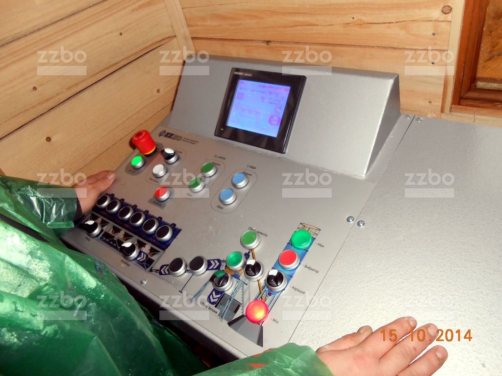

Режим работы РБУ — полуавтоматический. Возможна поставка завода с пультом ПА3.0 — полностью автоматический режим по принципу «одна кнопка».

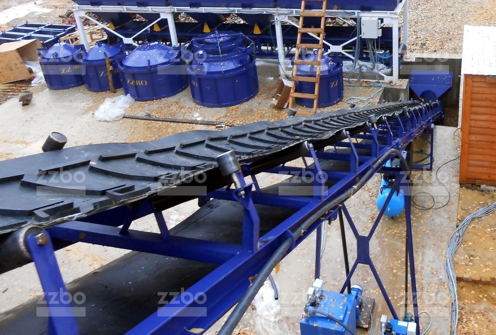

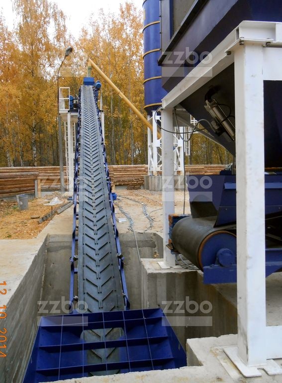

Двухвальный бетоносмеситель БП-2Г-375 установлен на эстакаде с высотой разгрузки готовой смеси 4 метра. Бетононный завод ЛЕНТА-18 оборудован ленточным конвейером с шевронной лентой, для подъема и загрузки компонентов смеси внутрь бетоносмесителя.

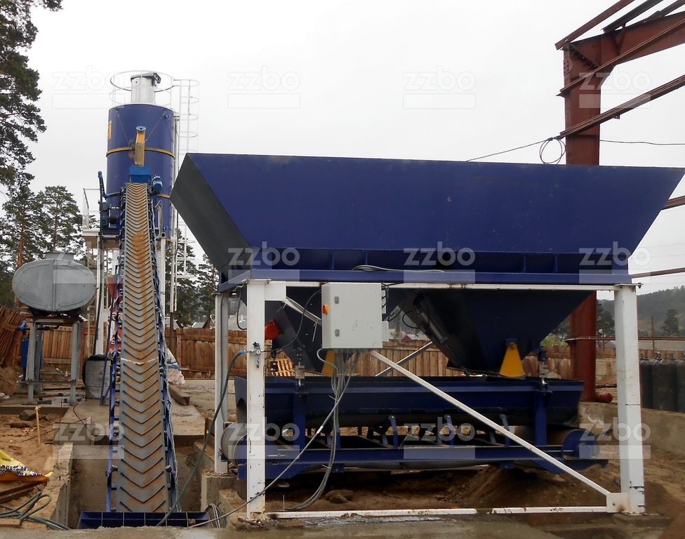

Для хранения и точного дозирования инертных предназначен дозирующий комплекс ДКС-16. Возможна поставка бункеров увеличенного объема (до 72 куб. метров). Инертные загружаются и хранятся в бункерах, количество бункеров 2 по 8 куб. метра, общий объем бункеров 18 куб. метров. Под бункерами установлен ленточный конвейер-дозатор, на котором происходит точное дозирование компонентов, компоненты подаются из бункеров посредством открытия шиберных заслонок, заслонки управляются пневмосистемой «Camozzi»(Италия).
При наборе необходимой дозы, включается конвейер-дозатор и от дозированные компоненты подаются в приемный бункер ленточноно конвейера и по конвейеру перемещаются в бетоносмеситель.
