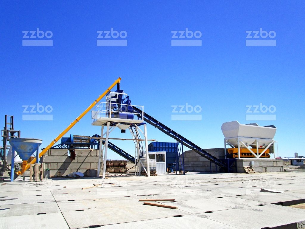

Двухвальный бетоносмеситель БП-2Г-750 установлен на эстакаде, на высоте разгрузки готовой смеси 4 метра. Бетонный завод оборудован специальным ленточным конвейером с шевронной лентой для загрузки инертных материалов в двухвальный бетоносмеситель бетоносмеситель.

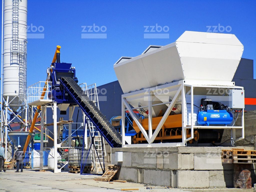

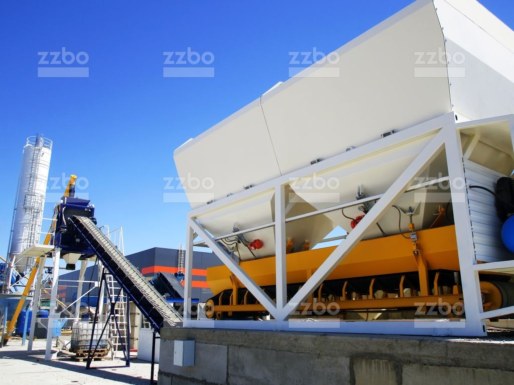

Для хранения и точного дозирования инертных предназначен дозирующий комплекс ДКС-16. Возможна поставка бункеров увеличенного объема (до 72 куб. метров). Инертные загружаются и хранятся в бункерах, количество бункеров 2 по 8 куб. метров, общий объем бункеров 16 куб. метров. Под бункерами установлен ленточный конвейер-дозатор, на котором происходит точное дозирование компонентов, компоненты подаются из бункеров посредством открытия шиберных заслонок, заслонки управляются пневмосистемой «Camozzi»(Италия).
При наборе необходимой дозы инертных, включается конвейер и от дозированные компоненты подаются на ленточный конвейер. По конвейеру смесь поднимается и попадает в смесительную камеру бетоносмесителя.

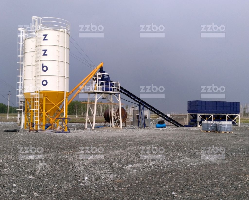

Цемент складируется в специальном складе — силосе цемента (не входит в базовую комплектацию). Силос для цемента необходимо подбирать из расчета двух суточного запаса по производительности. Для подачи цемента из силоса в дозатор цемента необходимо приобрести шнек нужной длины.
Силосы цемента, обвязка для силоса и шнеки всегда в наличии на складе в Златоусте! Производитель «SCUTTI» (Италия)
С помощью шнека цемента подается в блок дозаторов БД-30, который состоит из дозатора цемента на 300 кг, воды на 150 литров и дозатора химической добавки на 20 литров.
Каждый дозатор расположен на трех высокоточных тензодатчиках «CAS» и жесткой раме, что повышает точность дозирования. Дозатор цемента снабжен вибратором «OLI» для побуждения схода цемента при его залипании.
