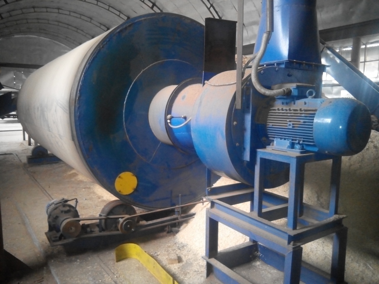

Участок сушки:
1. Теплогенератор
2. Наддувный вентилятор
3. Искрогаситель
5. Воздухопровод D600 мм с системой забора дополнительного воздуха
. Сушильный барабан АВМ 0,8 в комплекте с плавающим механизмом
6. Опорные катки с приводом сушильного барабана
7. Воздухопровод D600 мм с сепаратором
8. Дымосос основной
9. Циклон основной
10. Шнек дробилки с приемником
11. Затвор шлюзовой

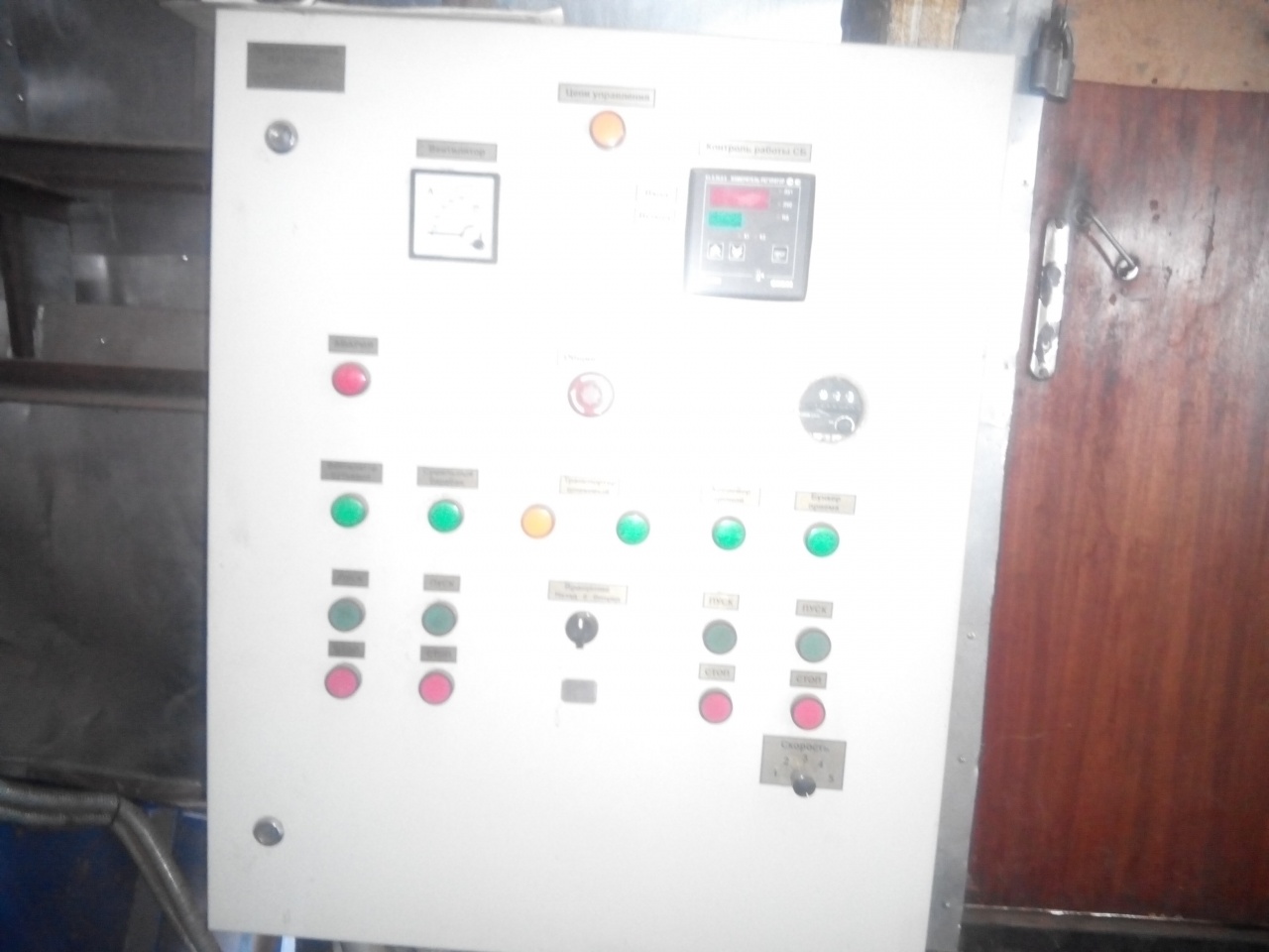

Электрооборудование:
Шкаф силовой
Шкаф  управления участком сушки и подачи сырья
Шкаф управления пресс-гранулятором
Шкаф управления участками гранулирования, охлаждения, накопления
Система датчиков
Пульт управления с оборудованным местом оператора
