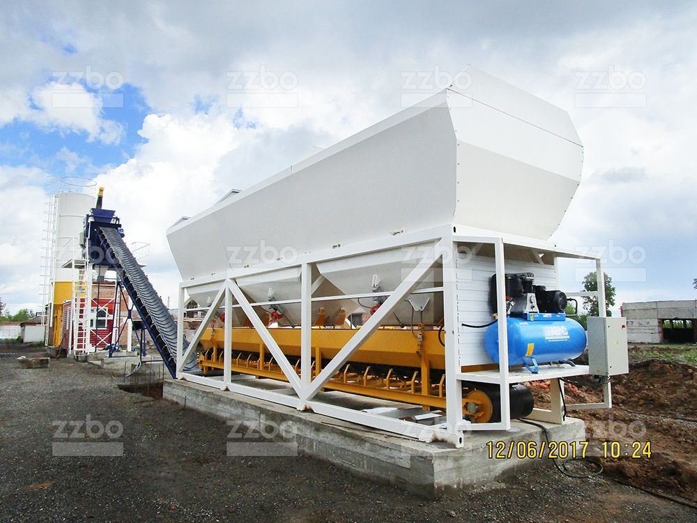

Режим работы РБУ: полностью автоматический по принципу «одна кнопка».

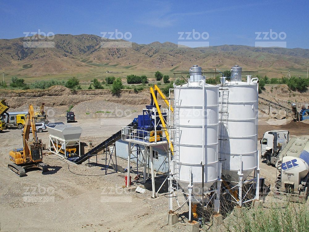

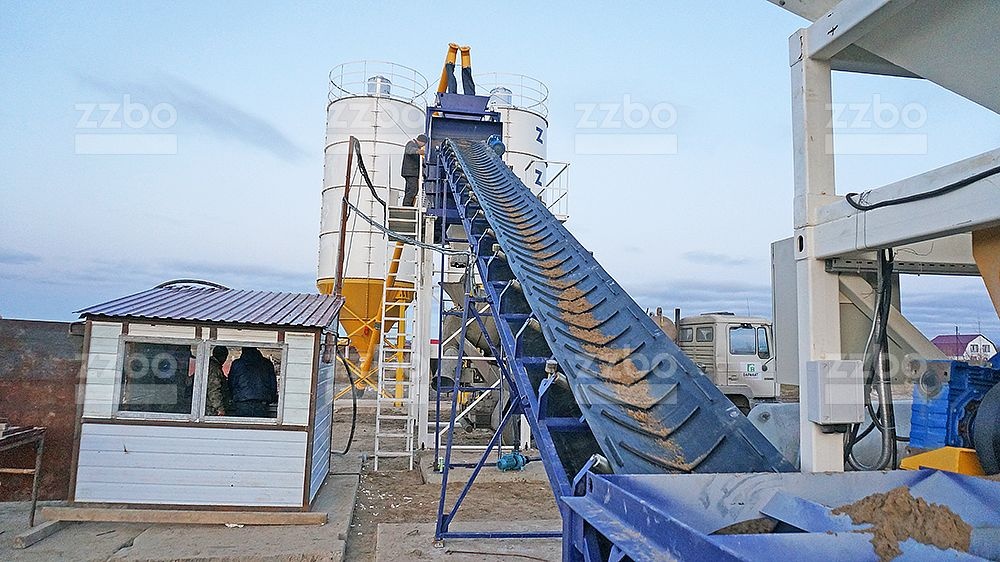

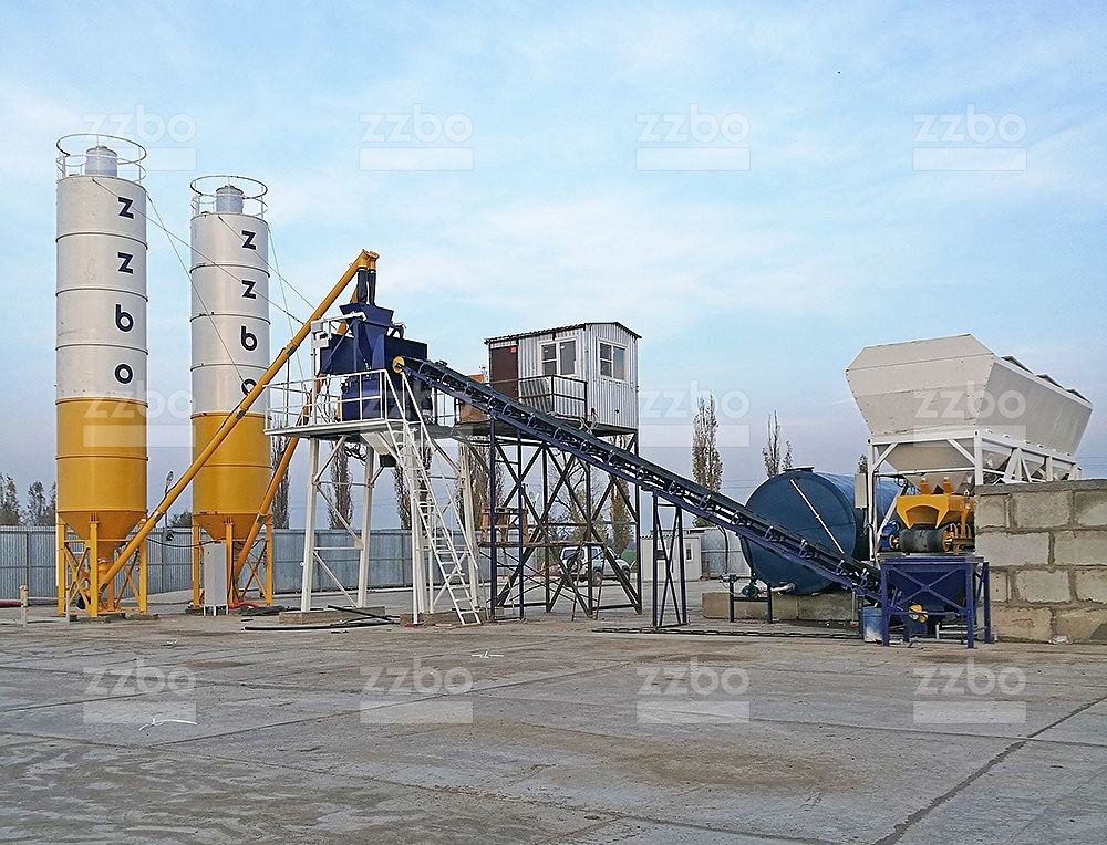

Двухвальный бетоносмеситель БП-2Г-3000 установлен на эстакаде, на высоте разгрузки готовой смеси 4,2 метра. Бетоносмеситель оборудован специальным усиленным ленточным конвейером для загрузки инертных материалов в бетоносмеситель.
Для хранения и точного дозирования инертных предназначен дозирующий комплекс ДКМ-80. Инертные загружаются и хранятся в бункерах, количество бункеров 4 по 20 куб. метра, общий объем бункеров 72 куб. метров. Под бункерами установлен ленточный конвейер-дозатор, на котором происходит точное дозирование компонентов, компоненты подаются из бункеров посредством открытия шиберных заслонок, заслонки управляются пневмосистемой «Camozzi» (Италия).
При наборе необходимой дозы инертных, включается конвейер и от дозированные компоненты подаются на ленточный конвейер. По конвейеру смесь поднимается и попадает в смесительную камеру бетоносмесителя.

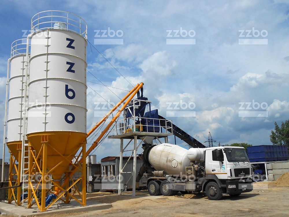

Цемент складируется в специальном складе — силосе цемента (не входит в базовую комплектацию). Силос для цемента необходимо подбирать из расчета двух суточного запаса по производительности. Для подачи цемента из силоса в дозатор цемента необходимо приобрести шнек нужной длины.
Силосы цемента, обвязка для силоса и шнеки всегда в наличии на складе в Златоусте! Производитель «SCUTTI» (Италия)
С помощью шнека цемента подается в блок дозаторов БД-120, который состоит из дозатора цемента на 1200 кг, воды на 550 литров и дозатора химической добавки на 80 литров. Каждый дозатор расположен на трех высокоточных тензодатчиках «CAS» и жесткой раме, что повышает точность дозирования. Дозатор цемента снабжен вибратором «OLI» для побуждения схода цемента при его залипании.
Происходит перемешивание всех компонентов смеси, после получения необходимой гомогенности смеси, открывается  пневмозатвор «Camozzi» бетоносмесителя и смесь подается в автобетоносмеситель или приемный бункер.
