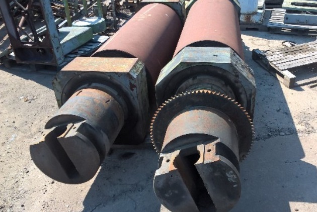

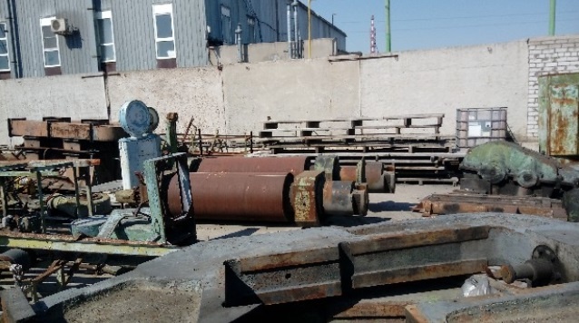

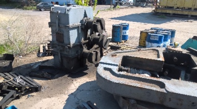

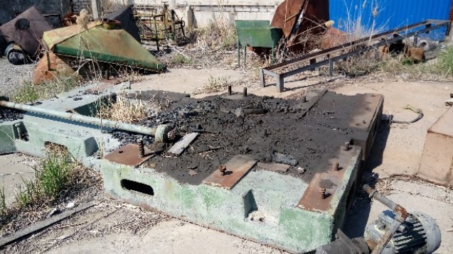

В комплекте - станина, редуктор, электродвигатель, валки (2 шт.), редуктор, траверсы (2 шт.), запчасти.
Под восстановление.
