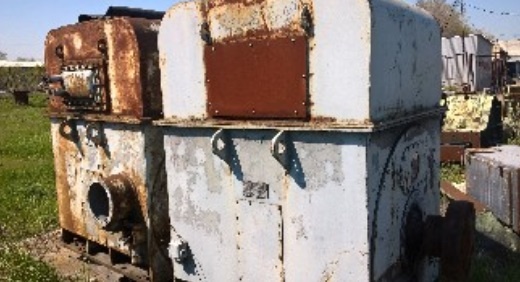

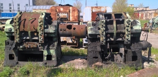

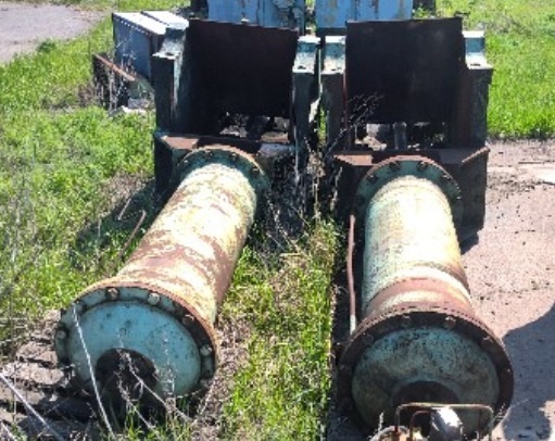

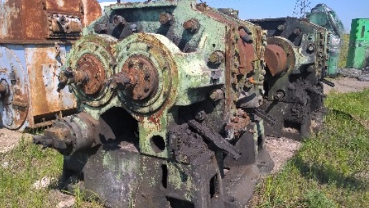

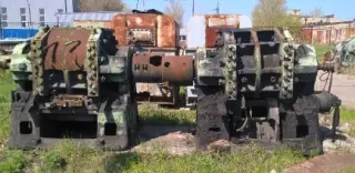

В комплекте - пневмозатвор (2 шт.), камера резиносмесительная (2 шт.), редуктор (2 шт.), электродвигатель 6кВ (2 шт.), шкафы управления (5 шт.) - разукомплектованы, маслостанции.
Под восстановление.
