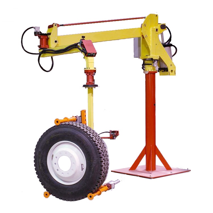

Пневматический манипулятор серии LES
Обновлено 02.05.2024 219585
Это просто потрясающей приспособление для передвижения разных грузов серии LES грузоподъёмностью (вместе  с захватами) до 300 Кг.
Сам манипулятор монтируется на довольно-таки мощную колонну.
Лёгкость управления манипулятором позволяет управлять этим приспособлением даже ребёнку!
Исходя из максимальной грузоподъёмности, Вы можете подобрать по вашему желанию необходимый манипулятор.
Рабочий радиус и ход подъема могут быть установлены в соответствии с размером заготовки и к требованиям площадки
Особенности
  • Система управления: пневматическая
  • Качество воздуха в системе: осушенный, фильтрованный (40 микрон), без масла
  • Давление воздуха в системе: 0.7 ÷ 0.8 Бар
  • Макс. амплитуда вертикальных движений скорость: 0,5 метры/секунда
  • Температура в цехе: от +0° до +45° C
  • Уровень шума: меньше 73 дБ
  • Непрерывное вращение на колонне и оси приспособления — 360°
  • Вращение промежуточной оси — 300°
