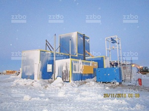

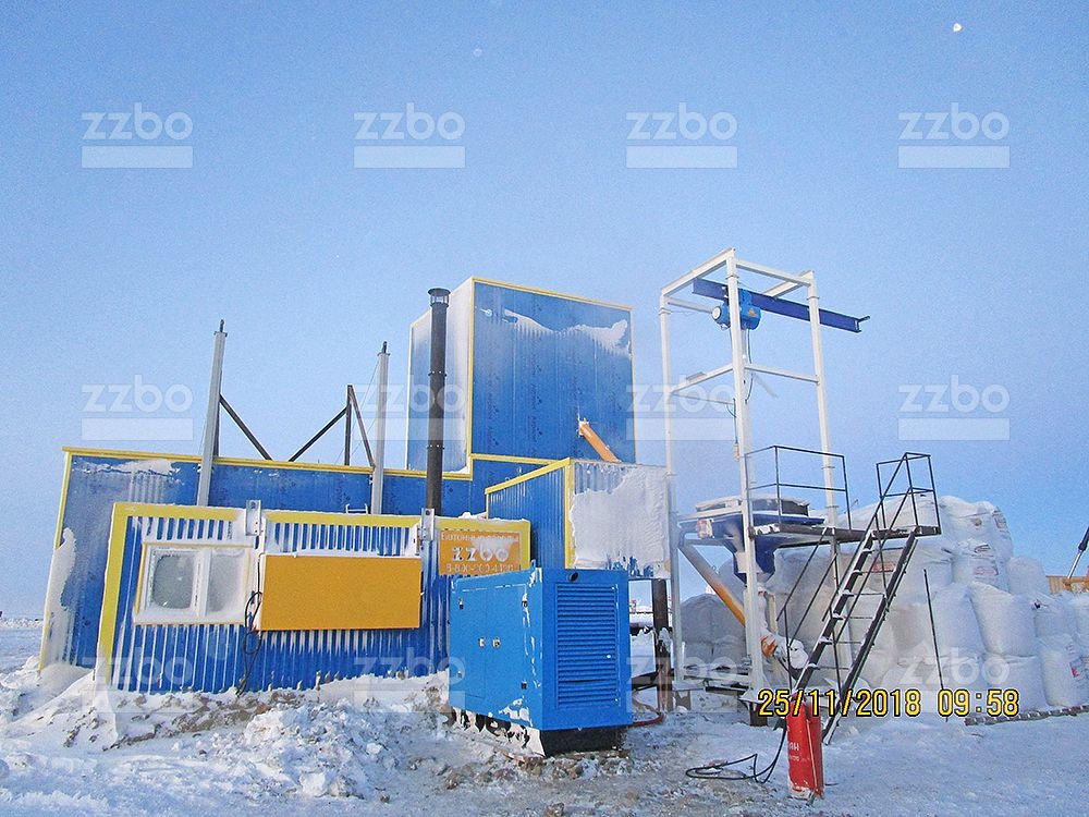

Особенности установки
  • В базе мобильный бетонный завод «КОМПАКТ-20»
  • Полный автомат «одна кнопка», двухвальный смеситель
  • Нет необходимости в отдельном цехе и помещении
  • Не требует дорогостоящего фундамента
  • Работа круглый год при любых температурах
Работа зимнего бетонного завода “ФЛАГМАН” происходит в автоматическом режиме по принципу одна кнопка. Оператору необходимо выбрать марку бетона (М50…М500) и его количество для загрузки, нажать кнопку пуск цикла.
Исполнение бетонного завода – всесезонное.
Пульт управления ПА2.0 располагается внутри утепленного корпуса завода. Корпус снабжен тремя утепленными окнами, и дверью, для визуального контроля оператором всех операций завода.
Бетонный завод и утепленный корпус смонтирован на раме, которая устанавливается на ровной площадке, без использования фундамента, при этом скиповый приямок не нужен.
Одновальный бетоносмеситель БП-1Г-500с  установлен на эстакаде с высотой выгрузки готовой смеси 2,8 метра. Бетоносмеситель имеет скип для подъема и загрузки смеси.
Для хранения и дозирования инертных: дозирующий комплекс ДКМ-8. Инертные хранятся в бункерах, количество бункеров 2 по 4 куб. метров, общий объем бункеров 8 куб. метров. Опционально 4 бункера по 6 куб. метров. Под бункерами установлен ленточный конвейер-дозатор, на котором происходит дозирование компонентов, компоненты подаются из бункеров посредством открытия пневмозатворов “Camozzi”(Италия). При наборе необходимой дозы инертных включается конвейер и инертные подаются в скип, который поднимает компоненты в бетоносмеситель. Бункера снабжены регистрами для обогрева инертных материалов в холодный период времени и утепленными крышками для защиты от атмосферных осадков. Бетонный завод снабжен регистрами обогрева зон обслуживания. Все регистры подключены к системе паропроводов для подключения любого типа парогенератора.
Цемент складируется в специальном складе – силосе цемента (не входит в базовую комплектацию).
 из расчета двух суточного запаса по производительности. Для подачи цемента из силоса в дозатор цемента необходимо .
Силосы цемента, обвязка для силоса и шнеки всегда в наличии на складе в Златоусте! Производитель “SCUTTI” (Италия)
С помощью шнека цемент подается в дозатор ДЦ-150 (предел взвешивания цемента 150 кг), в котором происходит дозация, по мере необходимости цемент подается в бетоносмеситель.
Вода дозируется с помощью дозатора воды ДВТ-100. Химия дозируется в дозаторе химии 10 литров.
Происходит перемешивание всех компонентов смеси, после получения необходимой гомогенности смеси открывается пневмозатвор “Camozzi” и смесь выгружается в автобетоносмеситель или приемный бункер.
Время одного цикла 55…60 секунд, за один цикл изготавливается 0,25 куб м.
Возможна поставка бетонного завода в защитном покрытии цинк. Покрытие наносится методом холодного цинкования.
