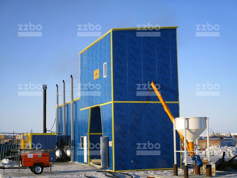

Особенности установки:
  • В базе мобильный бетонный завод «КОМПАКТ-45»
  • Полный автомат «одна кнопка», двухвальный смеситель
  • Нет необходимости в отдельном цехе и помещении
  • Не требует дорогостоящего фундамента
  • Высокая производительность
  • Работа круглый год при любых температурах
Зимний бетонный завод «ФЛАГМАН-45» — работа происходит в автоматическом режиме по принципу одна кнопка. Оператору необходимо выбрать марку бетона (М50…М500) и его количество для загрузки, нажать кнопку пуск цикла.
Исполнение бетонного завода — всесезонное.
Пульт управления ПА2.0 располагается внутри утепленного корпуса завода. Корпус снабжен тремя утепленными окнами, и дверью, для визуального контроля оператором всех операций завода.
Бетонный завод и утепленный корпус смонтирован на раме, которая устанавливается на ровной площадке, без использования фундамента, при этом скиповый приямок не нужен.
Двухвальный бетоносмеситель БП-2Г-1200с установлен на эстакаде с высотой выгрузки готовой смеси 4 метра. Бетоносмеситель имеет скип для подъема и загрузки смеси.
Для хранения и дозирования инертных: дозирующий комплекс ДК-36. Инертные хранятся в бункерах, количество бункеров 3 по 12 куб. метров, общий объем бункеров 36 куб. метров. Под бункерами установлен ленточный конвейер-дозатор, на котором происходит дозирование компонентов, компоненты подаются из бункеров посредством открытия пневмозатворов «Camozzi»(Италия). При наборе необходимой дозы инертных включается конвейер и инертные подаются в скип, который поднимает компоненты в бетоносмеситель. Бункера снабжены регистрами для обогрева инертных материалов в холодный период времени и утепленными крышками для защиты от атмосферных осадков. Бетонный завод снабжен регистрами обогрева зон обслуживания. Все регистры подключены к системе паропроводов для подключения любого типа парогенератора.

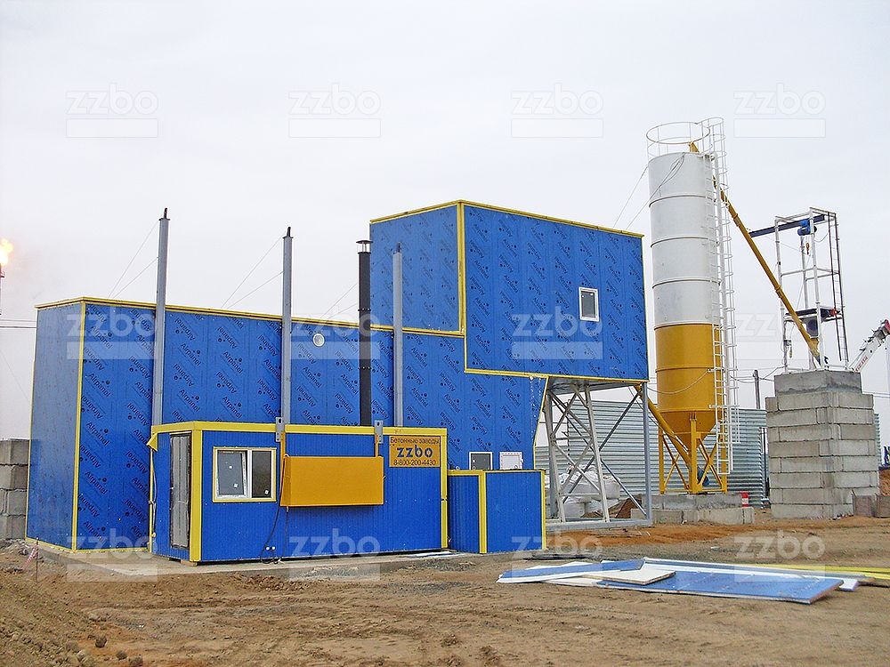

Цемент складируется в специальном складе — силосе цемента (не входит в базовую комплектацию). Силос для цемента необходимо подбирать из расчета двух суточного запаса по производительности. Для подачи цемента из силоса в дозатор цемента необходимо приобрести шнек нужной длины.
Силосы цемента, обвязка для силоса и шнеки всегда в наличии на складе в Златоусте! Производитель «SCUTTI» (Италия)
Дозировка цемента, воды и химических добавок производится с помощью блока дозаторов БД-45. С помощью шнека цемент подается в дозатор ДЦ-450 (максимальный предел взвешивания цемента 450 кг), в котором происходит дозация, по мере необходимости цемент сбрасывается в бетоносмеситель.
Вода дозируется с помощью дозатора воды на 250 литров, хим. добавка с помощью дозатора хим. добавки на 30 литров.
Время одного цикла 55…60 секунд, за один цикл изготавливается 0,8 куб \ м.
