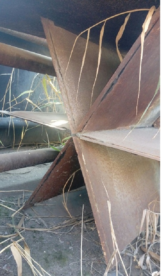

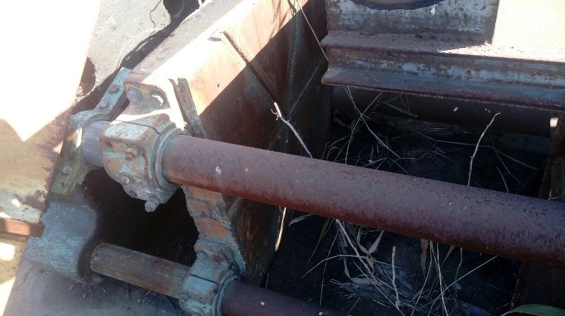

Комплектный, под восстановление.
Технические характеристики
  1. Диаметр плунжера — 230 мм.
  2. Ход плунжера — 660 мм
  3. Число ножей-лезвий — 6 шт.
  4. Давление рабочей жидкости в цилиндре — 135 атм.
  5. Расход воды — 6,3 л/мин
  6. Расход воды за рабочий ход — 27,4 л
  7. Общее усилие, создаваемое плунжером — 56 т
  8. Продолжительность рабочего хода — 50 с
  9. Продолжительность обратного хода — 30 с
  10. Габаритные размеры (Д х Ш х В): 1074 х 1360 х 4112 мм
